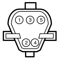

        Пару постов выше видишь фотку моего кабеля, на нём видно зеркально контакы. На картинке ниже видна белая фишка проводки машин - если взять белую фишку и смотреть на её с переди, и видеть контакты (штырики). (На моей фотке кабеля видно всё зеркально)
        Смотрим оригинальную белую фишку :
        1 - левый верхний БЕЛЫЙ/розовый (провод идёт от бензомозга на фишку), на проводе FTDI он должен быть оранжевым (сигнал Тх), если цвет другой смотри бумаги к кабелю и ищи Тх провод. Обматай красной изолентой, будешь подрубать к БЕЛОМУ/розовому проводу от мозгов машины. (на фото моего кабеля соотвествует ПРАВОМУ верхнему, потому что нажуно смотреть зеркально)
        5- правый верхний, ЧЁРНЫЙ/серый провод от мозгов, земля, ему соответствует ЧЁРНЫЙ провод от кабеля FTDI. Неперепутаешь 🙂 (на фото кабеля соответствует левому верхнему)
        4 -правый нижний - от мозга 14CUX провод БЕЛЫЙ/зелёный, ему соответствует ЖЁЛТЫЙ провод от кабеля, сигнал Rx по FTDI, обматай зелёной изолентой и втыкай в фишку к БЕЛОМУ/зелёному контакту от бензомозгов. (на фото кабеля соответствует левому нижнему).
        Разжевал так как никогда.
        К проводам кабеля припаяй контакты трубочки. Подбери на радиодеталях похожие, чтобы они хорошо нанизывались на штырки белой фишки в машине или подбери трубочки. Висячие контакты поставь в термоусадку. Она будет помогать держатся проводу к трубочке/контакту, чтобы не отламывались проводки. Так как провода будет маркированы цветными изолентами, ты их никогда не перепутаешь. Чёрный к чёрному, красный к белому с розовым штрихом, а зелёный к белому с зелёным штрихом 😉
        Распечатай мой пост (текст) и проверь провода и цвета на машине. Сразу всё поимёшь.

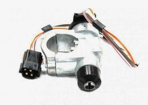

                Один из вариантов, где взять ответную часть диагностического разъёма - с "донора", благо D1 сейчас предостаточно разбирается.
                В D1 такой разъём встречается на машинах выпуска 1986 - 1991 годов - разъём замка зажигания (STC981):
                Соответственно нас интересует не разъём замка, а ответная часть в проводке.
