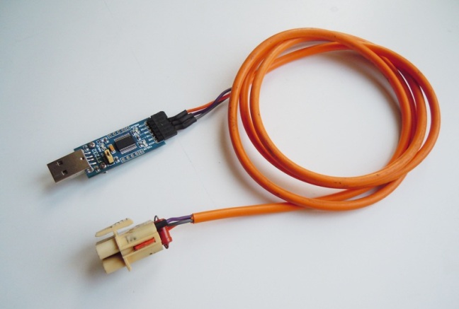

                      «Освежу» тему.
                      На днях по просьбе знакомого собрал очередной диагностический кабелёк, благо комплектующие были в запасе:
                      Осталось «обкатать» его на машине.

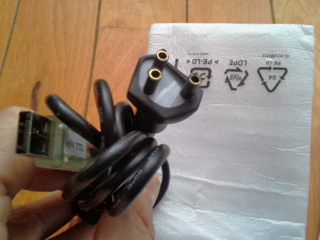

                      <u>Теперь предостережение!</u>
                      Приобретаю программаторы то в Москве, то в Китае, всё зависит от обстоятельств. В Москве они, естественно, дороже по цене, но гарантированно с оригинальными чипами от FTDI. В Китае всё чаще под видом оригинальных микросхем в программаторы устанавливают совершенно иной чип, который внешне схож с оригинальным и даже способен выполнять часть функций.
                      Знаю об этом не понаслышке, пара таких изделий досталась и мне.
                      Микросхема внешне – полная копия:

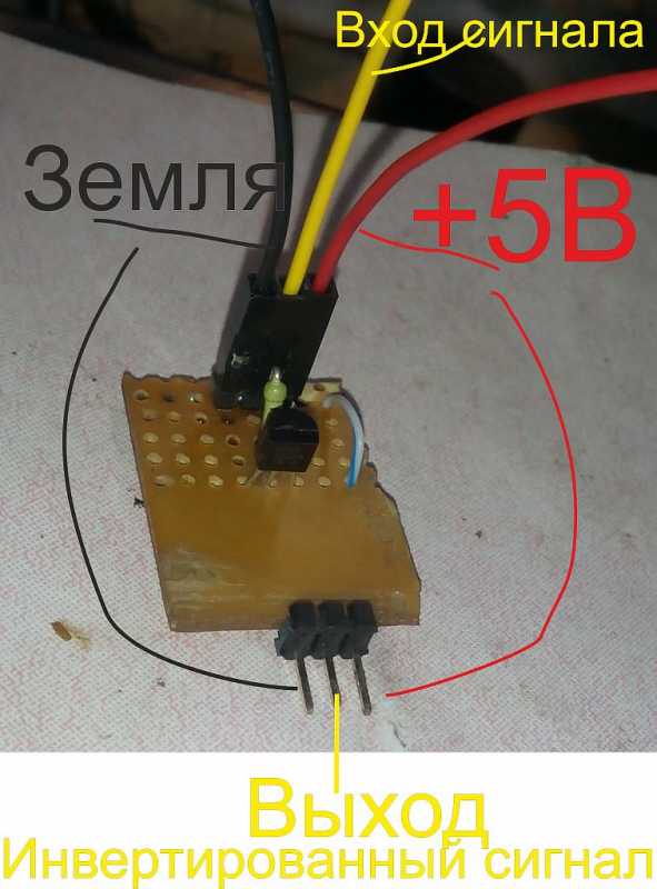

                      Программы FT_Prog и MProg их распознаёт и «читает», но инвертировать выход Rx не получается, сделать в программе это можно, но результат не сохраняется.
                      «Полистав» интернет, узнал, что в целях борьбы с контрафактом FTDI сделала такой ход - при установке новых драйверов или при первой автоматической установке драйвера в систему, находится последняя версия драйвера и если вы используете китайскую подделку чипов FTDI, то обнуляется его PID это номер зарегистрированного оборудования. Вследствие чего слетают драйвера и последующая установка драйверов FTDI невозможна.
                      Уменьшить риск приобретения подделки вполне реально, для этого необходимо как минимум вступить в переписку с продавцом и задать ему вопрос – «Какие микросхемы установлены в его программаторах – оригинальные или нет?», чаще всего они отвечают честно – либо оригинальная, либо «качественная копия», если уклоняются от ответа, то тут и без комментариев всё ясно.
