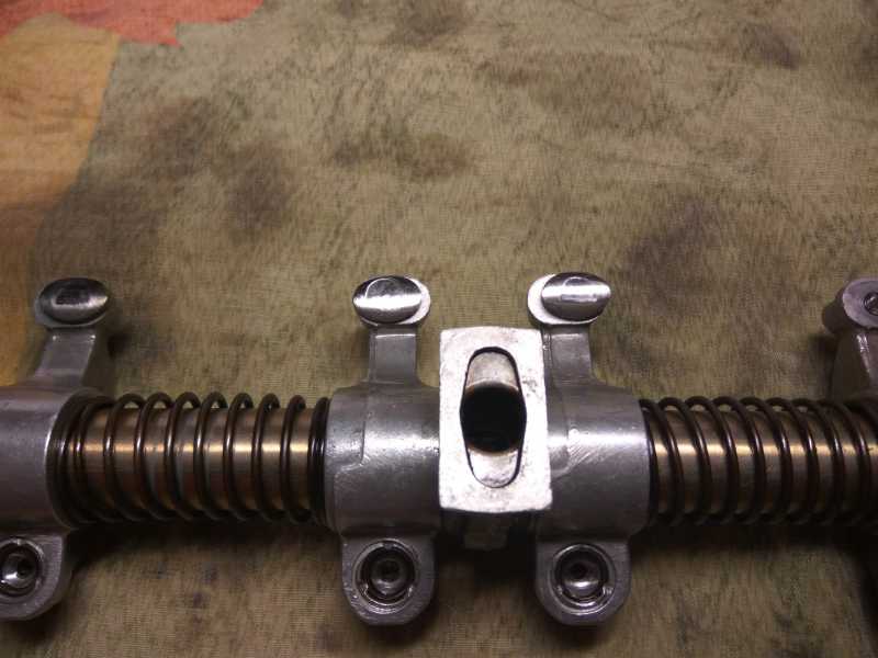

              Почитал зарубежные сайты. Существует 2 вида рокеров: левый и правый. Устанавливаются они в следующем порядке (если смотреть с передней части оси): 602154/602153, 602154/602153, 602154/602153, 602154/602153, т.е. так, как показано на фото:

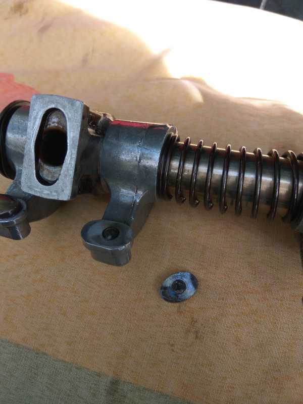

                З.Ы. причина, по которой я заморочился с рокерами: при промывки оси коромысел, отвалилась площадка под клапан. Хорошо, что это был предпоследний рокер, а то разбирать и собирать ось коромысел то ещё удовольствие. Сразу вспомнил, как собирал поршневую на УАЗе, грея поршни в воде на плите в кастрюле))).
