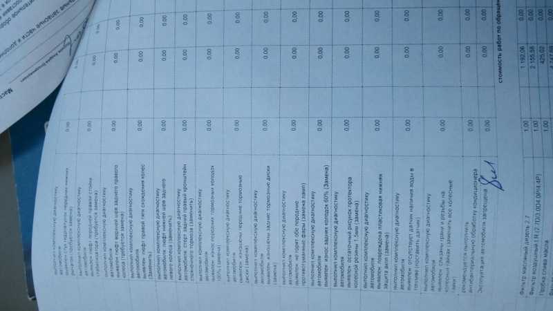

    Приветствую всех! Собственно вот и кульминация эпопеи моего отсутствия и редких набегов-приобрел Дискавери 3!!!! Сейчас конечно надо будет еще поработать чуток чтобы отбить затраты и немного долга что брал на покупку но это уже мелочи!!!! Итак-куплен Дискавери 3 год выпуска конец 2008 года,2.7 дизель,комплектация практически самая полная ну или почти.Нет как на всех моих Лэнд Роверах-люка :whistle: ни одного.... рейлингов...кстати на обоих Пегасах у меня этого то же не было....Нет перфорации на коже,дисплея с видом на колесики на картинке ,ну и вроде все.... Есть почти белий салон,ксенон,вебасто,пневма,есть сервисная книжка,до 12 .11г пробег составлял всего 55 000км,далее только заказ наряды вплоть до 2017 года....Сейчас пробег составляет 149700км. Как пригнали,загнал его на ТО и полную диагностику к официалам,надо же сервисную историю поддерживать,правда жаба до сих пор в конвульсиях,отдал 21300 руб за это 😞 Нашлись конечно косяки требующи устранения но все по ходовой и не сказал бы что очень критичные но тыщ на 60 000 по работам если устранять у офов и тыщ на 40 на запчасти если брать у них.В принципе цена на запчасти даже дешевле чем брать самому в интернет магазине но только ориджинал,опять в это время оживает от конвульсий жаба и смотрим аналоги......Сегодня пришли тормозных диска,все колодки,косточки стабилизатора,два рулевых наконечника,приговорили один но взял сразу два и еще какую то хню купил,сейчас не помню.....Надо еще поменять гидровтулку нижнего переднего рычага и два шаровых сзади,естественно буду менять все сразу.Ну вот вроде пока все,историю приобретения расскажу если будет интересно ниже,в принципе все как всегда....

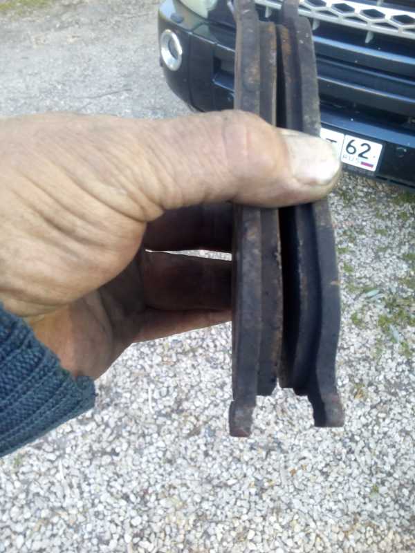

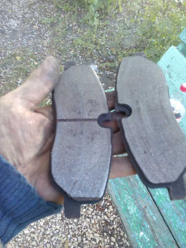

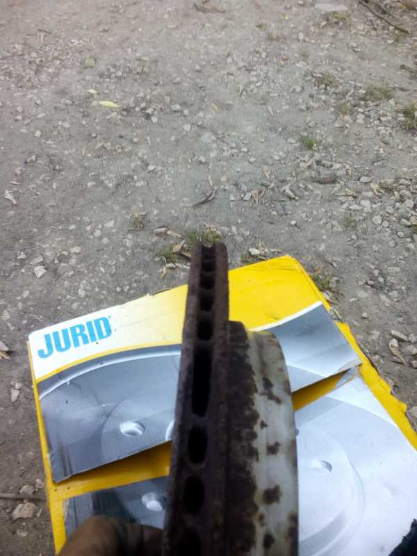

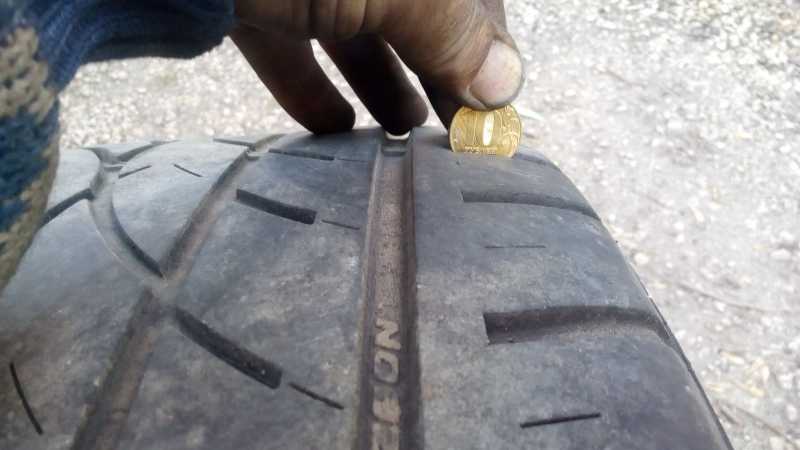

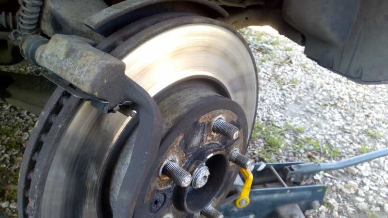

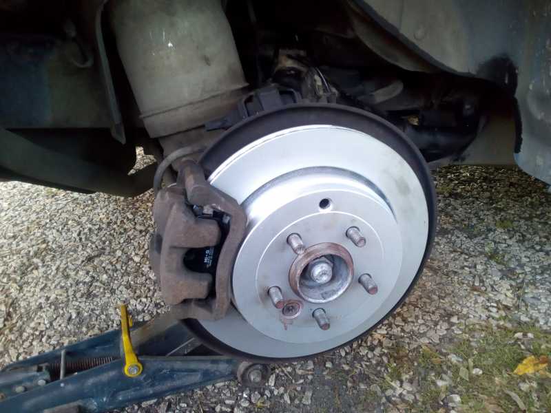

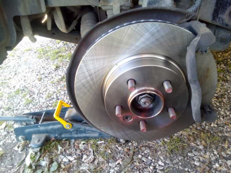

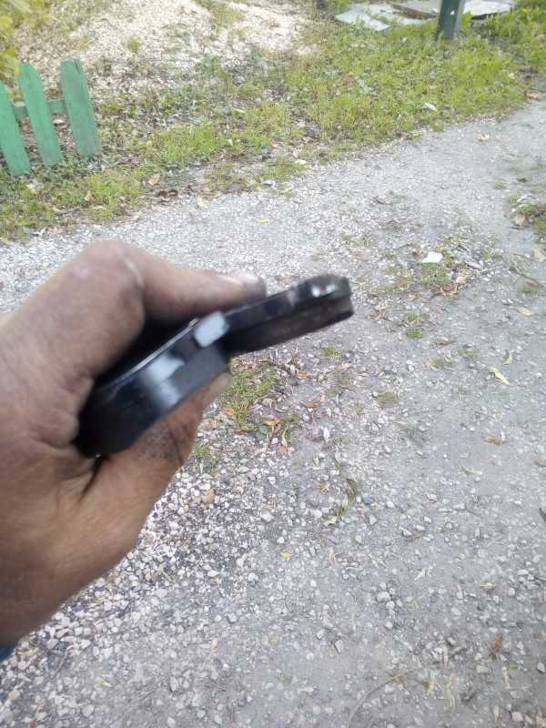

                              Короче с утра сегодня занялся устранением того что насмотрели официалы...С первых же минут мой лексикон нецензурной брани не подобрал подходящего слова чтобы их обозвать....Первое что вызвало сомнение-замена масла,масло по виду как после пробега 6-7 тысяч а не 10-15 км которые прошла машинка от сервиса до дома :evil: Лезу дальше...короче 70% того что запрещает эксплуатацию и требует срочной замены оказалось в офигительном состоянии и не было и намека что потребуется замена в ближайшее время-сексуальные меньшинства короче они.....Заменил колодки,тормозные диски,косточки,остальное все оставил...

                                  Спецом выложил фото заказ наряда и фото деталей которые требовали замены....Ну и как положено обмыли колеса вчера,небольшие подарочки друзья подарили-приятно черт возьми....
