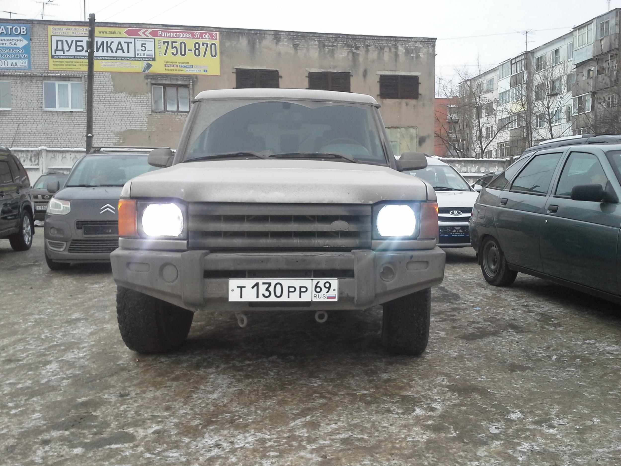

    Отпрашиваюсь с работы и в среду вечером после работы срываюсь в Питер, попутно цепляю Михалыча в Твери (одному не комильфо как то) Едем в ночь, все замечательно, но вот под Валдаем замечаю потерю тяги на подъеме и расколбас в трансмиссии, первые мысли - мерзнет соляра за бортом -30, останавливаемся у кафешки, мотор работает на 3-х цилиндрах, пьм кофе, едем дальше, скорость 80-90..больше не едет, к 6-ти добираемся в Питер находим ГАИ, спим полтора часа до открытия, далее распечатываем заявление, машину на площадку, и тут нам заявляют мол тех регламент и тачку нам не перерегистрируют, идем к начальнику, интересуемся почему данный авто встал у них на учет после вступления в силу того регламента, а теперь нам отказывают в регистрации, тот меняется в лице начинается движуха, звонки, беготня по кабинетам, после нам говорят, все нормально, ошибка в дате экспертизы, приходите завтра, мол другая смена ставила это авто и пусть они исправляют. Ладно едем в кафеху, думаем, что делать с мотором, кидаем клич в чате, попутно в инете нахожу
    описанный косяк и способы лечения, на улице за -20-ку не вариант, по совету форумчан находим парковку под землей у супермаркета, по дороге звонок от Андрея Хотабыча, готов помочь с помещением к 16-00, соглашаемся, пока есть время и делать нечего едем на парковку и своими силами пытаемся починиться, покупаем набор головок за 600рэ, очиститель карба, варежки. Прозваниваем проводку на форсунки, все в норме, снимаем клапанную крышку извлекаем косу(видны следы колхозного ремонта и неправильной установки, передавлена немного) пожимаем контакты, чистим ставим собираем, алилуя заводится и урчит как сытый кот, выезжаем с парковки, звоним Андрею, даем отбой, но не тут то было через 200 метров мотор опять затрясло, подключаю комп 1 и 3 форсунка, звоним опять Андрею, дожидаемся его, попутно прозваниваем магазины и находим косу за 3тр, едем до сервиса, попутно Андрей прозванивает еще пару магазов и находим косу уже за 1,4тр, едем за косой, выносят две, забираем за 1,9тр та что
    ОЕ, прокладку крышки за 400р , едем на сервис загоняе в бокс, меняем и о чудо авто работает, делаем тест драйв по району, все четко, благодарим Андрея, едем покушать и на ночевку.
