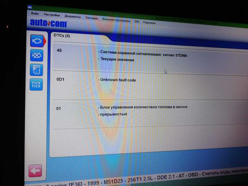

    Может кто сталкивался. Суть вопроса в следующем. Иногда при движении когда обороты двигателя около 2000 об/мин резко отпускаешь педаль газа кратковременно загорается и гаснет check engine. При прочтении ошибок увидели вот это (см. прикрепление). Знакомые рекомендуют увеличить подачу топлива, в связи с возможным износом плунжерной пары.

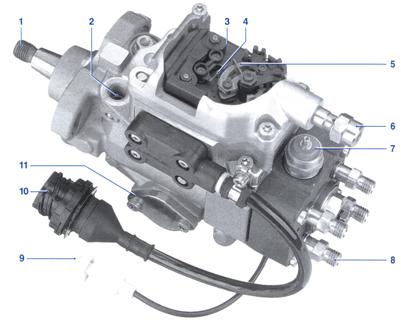

          Я бы начал с того, что выдернул фишку клапана с фиксатора и подергал на холостых. Не плохо посадить помощника за чеком понаблюдать.
          Штекер под номером "9".

              🙂 Не клапон фиксатора...))), а фишку (клемму, вилку) клапана опережения выдернул с фиксатора(держателя). Фиксатор ниже ТНВД, похож на вилку.

                  Если проблемы одинаковы с автором первого поста, то будет моргать чек и машинку начнет потряхивать.

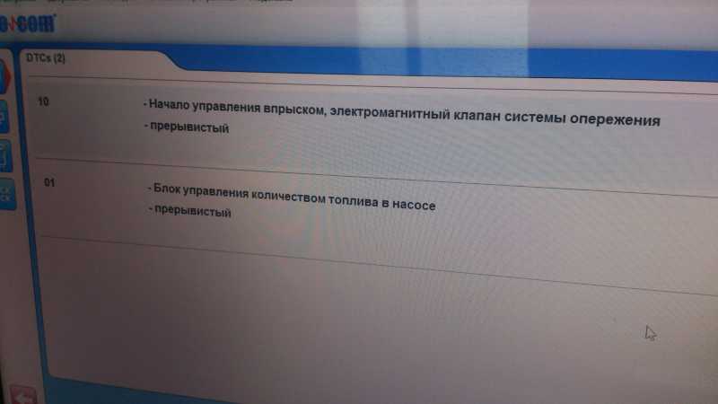

                    ошибки прочитал такие же , кто разобрался ? подскажите куда копать .......
