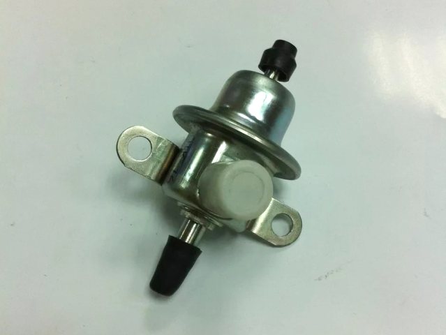

    Владельцы Р38 остановили свой выбор на редукционном клапане с номером 406.1160000-01 от производителя ОАО "СОАТЭ", наверное по причине внешнего сходства.
    Клапан редукционный ОАО "СОАТЭ" (Ст Оскол):
    В магазинах он чаще всего обозначается как – «Регулятор давления топлива для двигателей 406, 405, 409».
    Клапан ставился на автомобили Волга, Газель (1995 - 2002 г.в.), ГАЗ 31105, 3102, 3110, 3111, Газель, УАЗ (2002 - 1,2 кварт. 2005 г.в.)
    Рабочее давление 300±3 кПа
    Под «рабочим давлением» подразумевается давление при отсутствии разрежения в вакуумной полости, т.е. с отключённой трубочкой, если подсоединить шланг, то давление в рампе становится в р-оне 2,5 Бар, (на практике обычно 2,3), что несколько выше, но коррекция смеси по лямбдам на прогретом моторе, полагаю, приведёт смесь в норму на наиболее востребованных режимах работы двигателя. С монтажом редукционного клапана проблем вообще ни каких, все посадочные места совпадают, один снял – другой поставил.

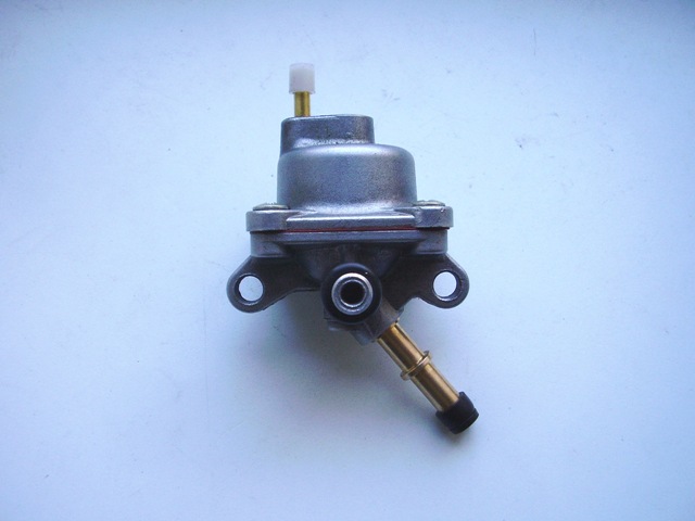

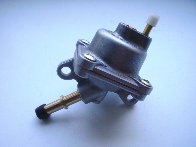

        Клапан редукционный топливопровода Пекар КЛР1:

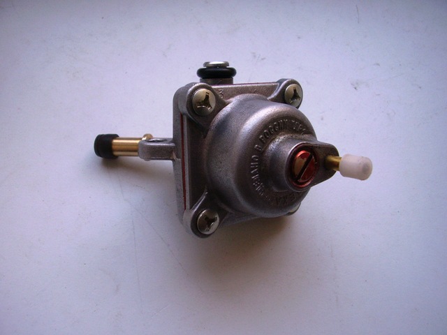

          Регулировочный болт находится сбоку (учитывая его положение на топливной рампе):

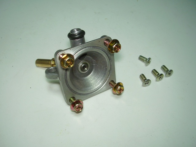

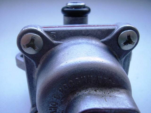

          Выкрутить регулировочный винт просто так отвёрткой не получится, так как он залит чем-то вроде эпоксидной смолы, значит придётся воздействовать на него химически или термически, для чего необходимо разобрать клапан. Здесь ждёт первая «засада» - винты, соединяющие половинки клапана под отвёртку/биту с неведомым мне названием:
          Острое желание разобрать клапан, наличие некого инструмента и русская смекалка сделали своё дело – половинки разъеденены, к слову – момент затяжки этих винтиков с необычными шлицами совсем не велик.

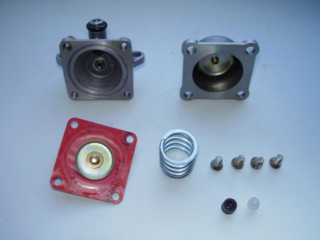

          Начинка клапана-регулятора вполне предсказуема:

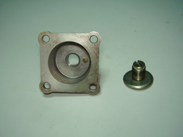

            Вторая «засада» - как извлечь шлицевой винт посаженный на эпоксидку?
            Так как разборку клапана проводил в домашних условиях, то от всяких растворителей пришлось отказаться. В арсенале оставалось только термическое воздействие. Зная, что смола на морозе становится колкой и её тепловое расширение сильно отличается от расширения металла, запихнул крышку клапана в морозилку, серия охлаждений и попыток вывернуть винт не к чему не привела. Оставалось провести опыты с нагревом детали. Опыты начал с температуры 90 гр.С – эффект нулевой, постепенно поднимая температуру по 50 гр., довёл её до 200 гр. С, болт немного стал поддаваться, но кратковременно и не более чем на 6-ю часть оборота, при нагреве до 270 гр. С винт выкрутился как «по маслу», не дожидаясь полного остывания детали сразу подчистил от клея резьбы.

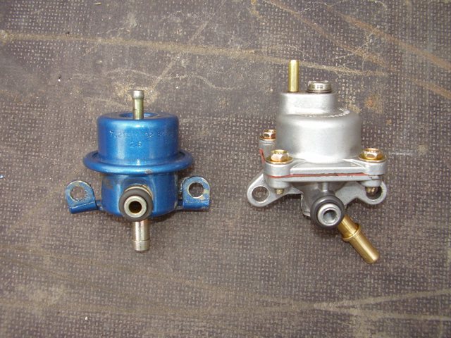

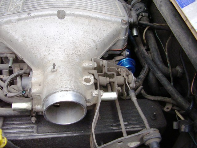

              Далее переходим к автомобилю, демонтируем с топливной рампы неисправный регулятор давления (на картинке синего цвета):
              Перед демонтажом клапана рекомендую сбросить давление топлива, затем отсоединяем вакуумный шланг и «обратку».К рампе клапан кроепится 2-мя 6 мм. винтиками, направлеными от моторного щита автомобиля к двигателю, выкручиваем их, сам клапан не упадёт, так5 как держится в рампе на уплотнительном колечке, с неким усилием вытаскиваем его от туда.
              Сравнивнительное фото клапанов:

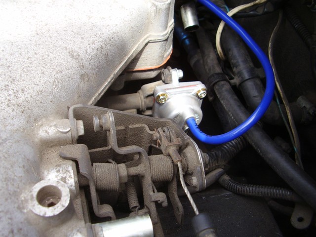

              Далее в обратном порядке устанавливаем новый клапан на место:
                Далее вооружаемся "проверенным" манометром, подключаем его к штуцеру топливной рампы, поворачиваем ключ зажигания в первое положение, включается топливный насос и подаёт бензин в рампу (эту операцию мне потребовалось сделать несколько раз, так как при демонтаже регулятора часть топлива была потеряна) и идём настраивать регулятор. Вращая регулировочный винт по часовой стрелке мы поднимаем давление, против часовой, соответственно снижаем. После отключения насоса давление может несколько понизиться, но стремительно падать не должно.
                Выставив вышеозначенное давление запускаем двигатель и снова смотрим на манометр, давление в рампе на ХХ должно укладываться в «вилку» 2,4 – 2,6 Бар (инструкция по ремонту и эксплуатации ТС), если необходимо, корректируем его регулировочным винтом регулятора.
                В ходе испытаний выявлено, что регулятор способен уверенно держать давление в рампе на ХХ 2,2 – 3,0 Бар.

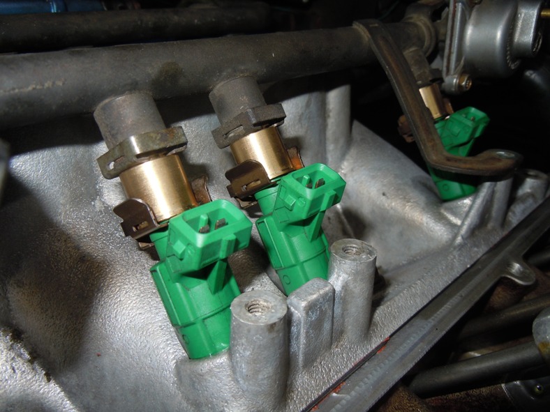

                                Возможность регулировки позволило безболезненно заменить штатные бензофорсунки на форсунки от «поздних» Pegas или Discovery2 с впрыском BOSCH:
                                Почему именно эти форсунки?
                                Потому, что они просто у меня были и в отличии от штатных, которые «льют струёй», эти с нормальным распылом.
                                Почему «безболезненно»?
                                Оригинальные бензофорсунки для впрыска 14CUX - LUCAS D1830GA имеют производительность 191,8 сс/min., а установленные мной - BOSCH 0-280 155 787 производительность — 176 сс/min., что на 9% меньше по производительности и при отсутствии лямбд, смесь будет обеднённой. Регулятор позволил мне компенсировать эту разницу, путём изменения давления в топливной рампе.
