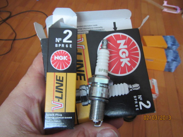

    На Land Rover Discovery 1 как оригинальные идут японские NGK BPR6E. Рекомендованный зазор указывается 0,9мм.
    Мотор наш настолько неприхотлив, что интернет сайт выдающий АНАЛОГИ показывает около сотни свечей 🙂 На сколько сайту можно верить не знаю, но факт есть факт.<u> sparkplug-crossreference.com</u>
    Вот так выглядят NGK BPR6E

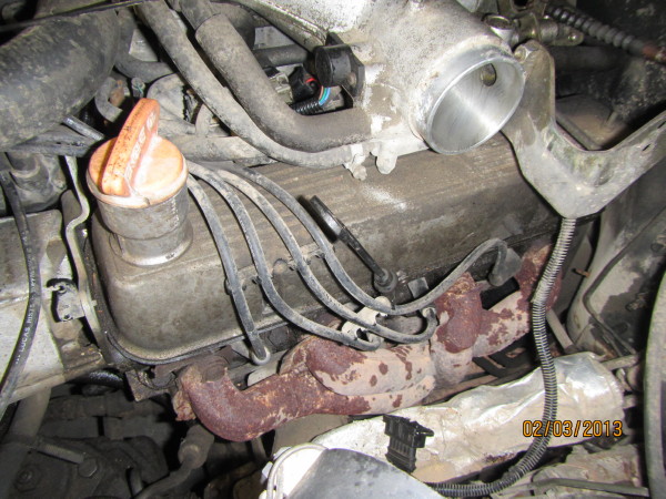

    С правой стороной (сторона пассажира) проблем нет. Снимаем высоковольтные провода и меняем свечи

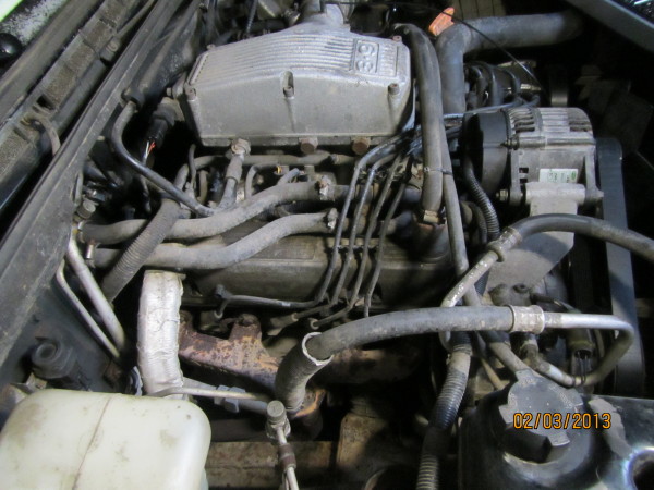

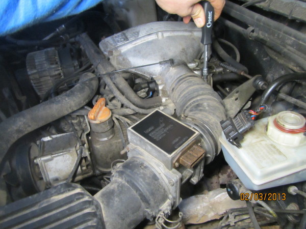

    Со стороной водителя немного посложнее. Нам мешает датчик массового расхода воздуха и резиновая гофра. Полагаю что можно извернутся и так поменять свечи, но мне снять датчик получилось за минуту. Я всегда поступаю по принципу, - лучше всё что мешает и легко снимается - снять 🙂 Откручиваем стягивающий хомут, отщёлкиваем ДМРВ от воздушного фильтра.
    Вот какой вид открывается после снятия ДМРВ

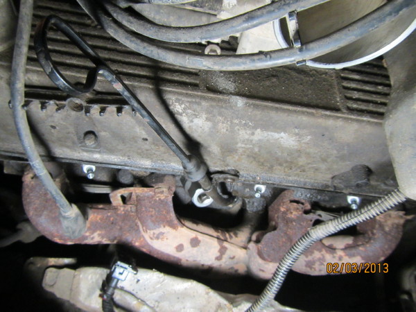

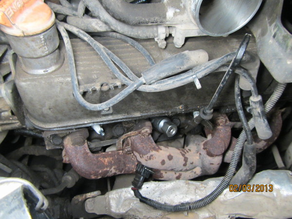

    Все свечи кроме №3 можно легко выкрутить. С №3 придётся повозиться. Если вставить свечную головку, видно, что она упирается в щуп.
    Я опять не стал мучатся и просто снял трубку щупа масла. Трубка прикручена одним саморезом. Саморез в масле. Не ржавый и не закисший 🙂

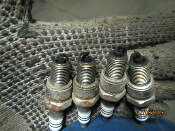

    Вот такие свечи я выкрутил из мотора. Наверно ещё родные 😂 (машину тогда только купил, проблемы там были со всех сторон, это конечно тоже повлияло на состояние свечей).

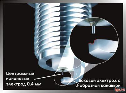

        Пару лет назад прикупил иридиевые свечи DENSO IRIDIUM POVER IW16, до того стояли платиновые.
        Категория свечи: Свеча зажигания иридиевая
        Марка свечи: IRIDIUM POWER
        Диаметр центрального электрода,мм: 0.4
        Диаметр резьбы, мм: 14
        Длина резьбы, мм: 19
        Размер шестигранника: 20.6
        Калильное число: 16
        Резистор: да
        Весь "изюм" в наконечнике электрода.
        Мне понравились, но это, естественно, оценка субъективная, ведь меняешь старые свечи на новые.

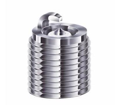

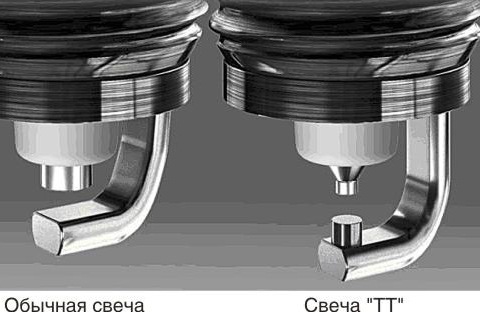

          В бытность владения бензинками пользовался свечами Denso TT. С этими свечками движки лучше работали, чуть по мощнее, как мне казалось. Электрод у них тоненький, вроде должен мощнее искру давать.
          Но, что самое для нас интересное, стоят эти свечи чуть дороже, чем обычные. На сегодняшний день W16TT стоят 114 руб.

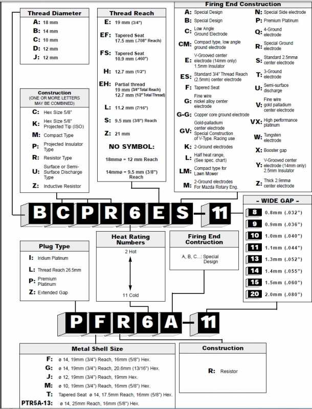

            Чтобы меньше было разговору про спецификацию свечей, подходит или нет..... выложу расшифровку кода японских NGK.

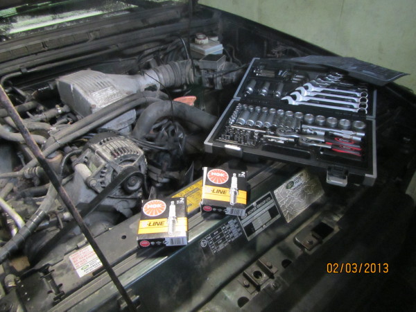

                Гемс мотор,установлен газ.Свечи поставил специательные для газа NGK -LPG Laser Line №2.Пробег около 30ткм,Выкрутил недавно посмотрел-как новенькие.Бьются под наш мотор на сайте производителя [www.ngk.de/nc/ru/podbor-produkcii/produktfinder/PKW/ZK_LPG/LAND ROVER/RANGE ROVER/LPG 2/7198/](https://www.ngk.de/nc/ru/podbor-produkcii/produktfinder/PKW/ZK_LPG/LAND ROVER/RANGE ROVER/LPG 2/7198/)
