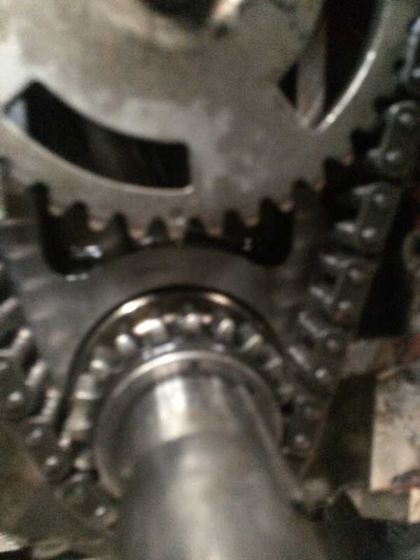

    Пытаюсь найти причину троения и прострелов двигателя,решил проверить метки и цепь,правильно ли я нашел метки,несовпадание очень маленькое,может ли влиять на работу движка(если это эти метки)?
    Цепь походу тоже немного растянута
      Метки чуть смещены,но очень сомневаюсь,что прострелы и троение из-за этого.Надо смотреть свечи,провода,почистить форсунки,посмотреть компрессию.Ну а надёжней всего найти какой нибудь сканер,чтобы прочитать ДВС.Пропуски зажигания могут увидеть многие сканеры.

            Ошибок по сканеру нет,всё проверял и потом ещё все и поменял на новое,компрессия в норме,искра есть везде.Чтоб не грешить на топливную подключил ГБО ,всё то же самое.Куда лезть больше не знаю-только ремень и метки.Ремень ещё заметно что потянут.

                        Не подготовленна смесь ,не поданна искра-это я кончно же первым делом сам и подумал ,снимая питание с форсунок нашел не работающие цилиндры.Поменял 2 катушки(точно работающие) ,новые свечи и провода,почистил форсунки.Искра есть везде-снимал с каждой свечи провод и проверил искру.Троение не ушло.Затем почитав форум смотрел всё что мог проверить сам-ДПКВ,ДПРВ,РХХ,давление в рампе,фильтра.Дальше в сервис-там всё поменял опять(свечи, провода,датчики почти все,)снимали и коллектор,поменяли кучу прокладок(искл.подсос воздуха),поменял подкапотну проводку,почистили и пропаяли дорожки на блоке предов,сняли поддон посмотрели там,Нашли отсутствие на читающем диске моховика одного лепестка из пары думали вот оно -поменял моховик всборе,опять ДПКВ.Ничего не поменялось(ну как бы работает двиг лучше ,но троение и прострелы есть) .Во время всех работ диагностика молчит.Чтобы откинуть подозрение на топливную систему подключили ГБО-для работы на нем что нужно-компрессия и скра(всё есть).На газу стреляет сильнее.Осталось подозрение на сбитое зажигание,полезли смотреть метки,сняли крышку и говорят что всё нормально,только потянута цепь.ДЛЯ ЭТОГО чтобы быть уверенным что дело не в метках и цепи и был задан вопрос о метках ГРМ.Проверяли и меняли много чего,всё не вспомню.Эта борьба уже не один месяц ,не один сервис поменял.
