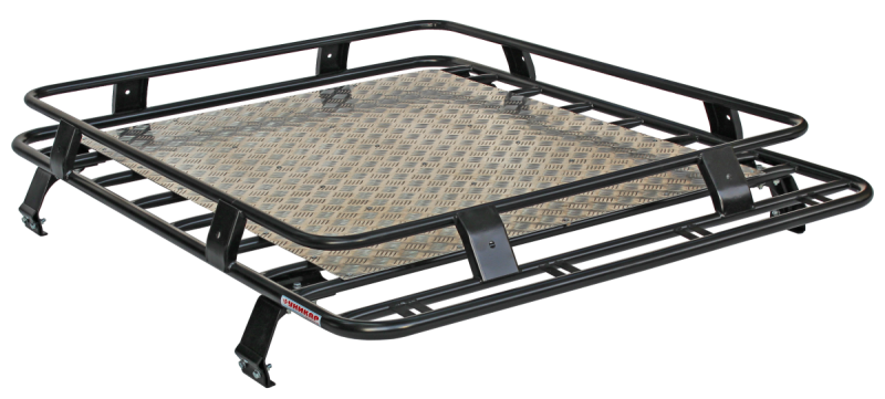

      Установил себе экспидиционный багажник, внешний вид сразу изменился автомобиля! По эксплуатации: парусность автомобиля выросла в разы, по трассе, при движении 80-90 км/час расход по показаниям компьютера на газе 9,8-10,5 литров на сотню км.(обороты дрыгателя 2000 об/мин), при увеличении скорости до 100-110 км/час (обороты дрыгателя 2100-2200 об/мин) расход увеличивается 12,1-13,5 литров на 100 км. и т.д. На всем протяжении движения был сильный ветер, который в свою очередь внес погрешность в показания!!! При установке и месяца эксплуатации выяснились некоторые недостатки: алюминиевый лист при скорости выше 50-60 км/час начинал сильно вибрировать, вылечил снятием листа, проклеил места стыка двойным тонким скотчем и закрепил вместо саморезов заклепками, вибрация исчезла. В местах где были саморезы и стыках сварки, при мойке просачивалась вода, внутри багажника трубы начинали ржаветь и при движении вся эта ржавая жижа начинала вытекать на автомобиль, вид автомобиля становился неоднозначным! При замене саморезов на заклепки пролил все мовилем из болона, проблема исчезла! По ширине багажник чуть больше, пришлось немного поколхозить крепление. Багажник короткий, до люка, очень удобно, можно через люк вылезти ничего не мешает! Все лицензии и сертификаты выдают при покупке!
      Брал здесь: http://уникар.рф/catalog

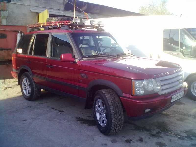

        Выглядит вот так:

              так и есть.
              на счет багажника на фото. маленький какой то и стоит высоко от крыши.
              экспедиционный должен быть во всю крышу, что бы влезло что нужно.

                Друзья, коллеги!
                Чисто для ознакомления поделился, каждому выбирать и принимать решение самому, какой и как ставить багажник! Как говорится на вкус и цвет товарища нет! По поводу маленький, то что мне необходимо (запаска (на фото в чехле), удочки, палатка и т.д. все прекрасно влазит и еще место остается). По поводу того, что высокий: сосед стоит на стоянке, Нива Шевроле у него, багажник низкий, жалуется, ни крышу не помыть, ни снег не вычистить, так и ездит всю зиму с сугробом на крыше между багажником! По поводу оборотов, не готов сказать, размер колес 16, может влияет то, что перед выездом маслице поменял в дрыгателе, в коробке (залил дикстрон 2), заменил фильтр в АКПП! Еще сделал адаптацию (пришел прибор Лаунчер желтый), холостые обороты стали как положено, раньше 1000-1100 и не падали, коробка стала четко переключаться (была проблема с 1 на 2 с пинком или затягивала до 2800-3500 об/мин). Никак не могу отчет сделать о работе Лаунчера, планшетник Aser A501 не хочет скиншоты экрана делать, фотать экран не получается, все бликует!

                          Штатными средствами ( ранее я тоже пятак макнул в Гугель, как сделать скиншот на асере 501) не получатся, в прошивке асера уже побывали мои рученки, прошивка кастомная стоит. Буду репу часать, как все таки сделать скиншоты. Отчёт будет! Пробывал фотать и со вспышкой и без, шрифт мелкий, плохо видать! По поводу багажника, это и есть багажник для ВАЗ 2121.

                            @faza180 said:
                            Выглядит вот так:
                            Извиняюсь за дилетантский вопрос: багажник крепится к штатным местам под рейлинги? Просто никогда не сталкивался с таким креплением.

                              Да, ставится на штатное крепление (пластмассовые заглушки на крыше, которые нужно задвинуть под алюминиевый молдинг), только как уже указывал выше, чуток размеры не подходят, придется колхозить!
