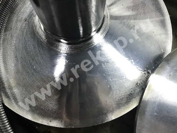

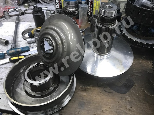

        Новый отчет по ремонту вариатора.
        **Автомобиль: **Ниссан Х-Трейл 2.5л, 2008 г.в.
        Пробег на момент ремонта: 78510 км.
        Полтора года была затяжка (плохо ехала, необходимо было постоянно добавлять обороты).
        • Задиры на ремне вариатора.
        • Ведущий конус - исчезли шарики из пазов.
        • Пострадала и юбка поршня.
        • Гидроблок.

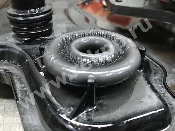

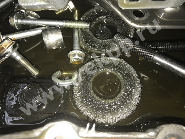

        • Метал. ежики на магнитах.
        • Заклинил клапан масляного насоса.
        • Общие фото.
        Итоговая стоимость ремонта - 107607 руб. Гарантия - 6 месяцев, без ограничения пробега.

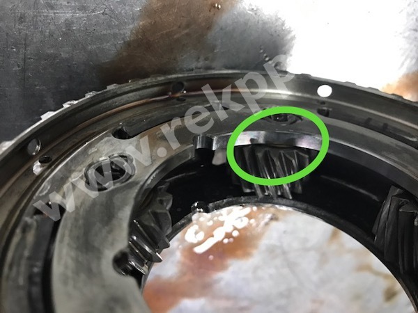

          #64

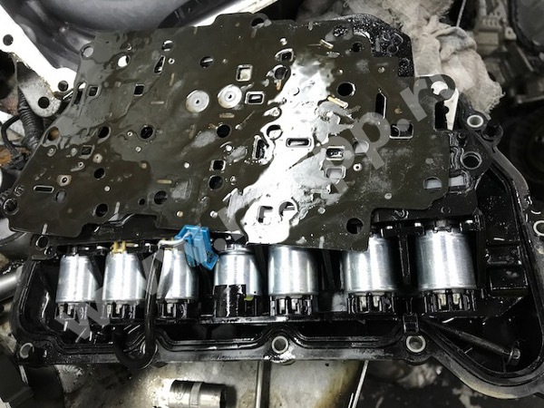

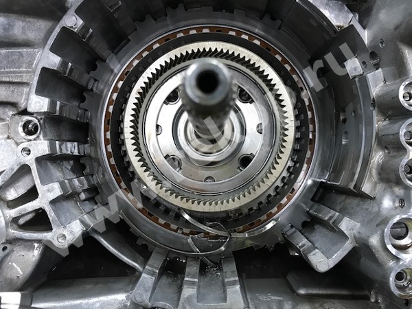

          Приветствую!
          Делимся новым отчетом - ремонт АКПП 6T40.
          Автомобиль: Шевроле Эпика, 2008 г.в., пробег на момент ремонта - 91503 км.
          Модель АКПП: 6T40.
          Проблема: автомобиль не едет ни вперед, ни назад.

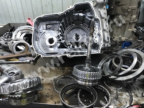

          Разбор АКПП.
          • Обломки запорного кольца.
          • В планетарный ряд попали куски запорного кольца.

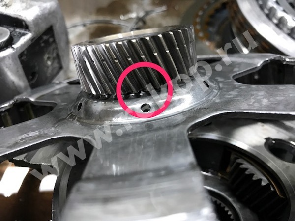

          Планетарный ряд - зубья сателлитов погнуты.
          • Хаб Сангир - погнуты зубья.
          • Обломки стопорного кольца и демпферной пружины.
          • Обгонная муфта под замену.
          • Поршень под замену. На блоке обведен, погнуло и задиры.
          • Вся красота в разобранном виде.
          • Втулка привода под замену. Небольшой износ.
          • Насос.
          • Гидроблок.
          Работы, которые выполнялись:
          • Снятие АКПП, разбор, сбор, установка на автомобиль.
          • Ремонт гидротрансформатора.
          • Ремонт блока соленоидов.
          Запчасти: комплект прокладок и сальников на АКПП, фильтр АКПП, Хаб заднего планетарного ряда, возвратная пружина К1, комплект поршней, опорный диск, комплект фрикционных дисков, комплект стальных дисков, запорное кольцо АКПП, обгонная муфта, солнечная шестерня, планетарный ряд, втулка, трансмиссионная жидкость.
          Итоговая стоимость ремонта АКПП - 125 215 руб. Гарантия - 12 месяцев, без ограничения пробега!

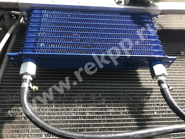

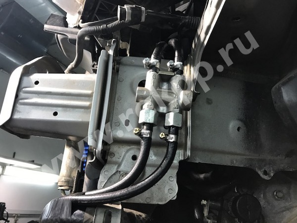

            #65
            Приветствую!

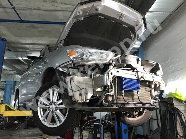

            Установка доп. радиатора охлаждения CVT.
            Автомобиль:** Мицубиси ASX 2.0, 2013 г.в.
            Модель вариатора: JF011E.
            Работа по установке - 6 000 руб.
            Комплект дополнительного радиатора охлаждения вариатора с термостатом - 8 000 руб.
            В данный комплект входит: В данный комплект входит: радиатор, патрубки, крепежные элементы, термостат, фитинги для подключения термостата, теплообменник б/у.
            С уважением, СпецСервис Rekpp!
            тел. 8(903)001-30-99
            www.rekpp.ru

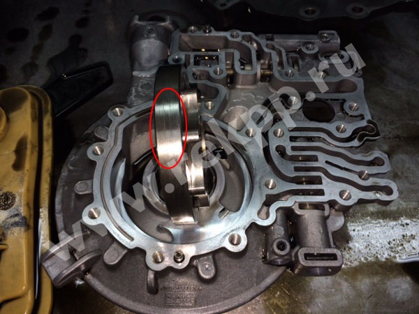

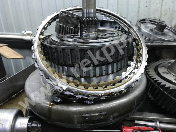

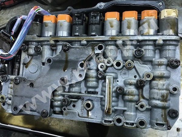

              Приветствую!

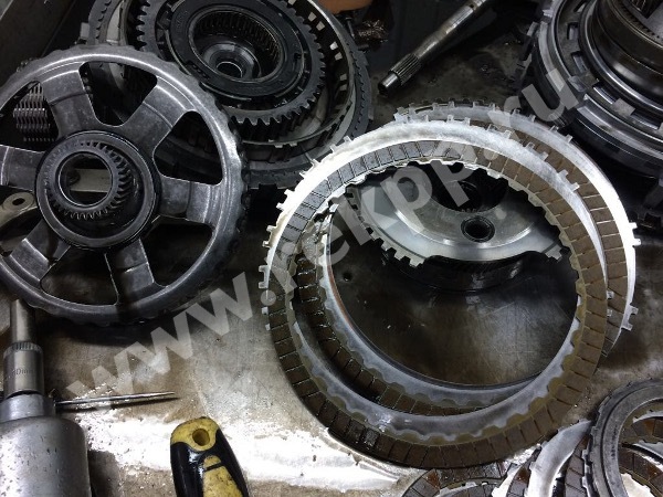

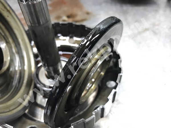

              Делимся новым отчетом по ремонту АКПП.
              **Автомобиль: **Фольксваген Пассат, 2007 г.в.

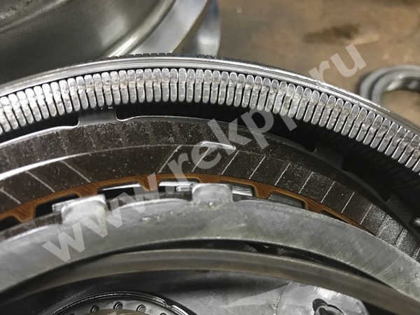

              Модель АКПП: KGV (09G)
              Пробег на момент ремонта: 141934 км.
              Проблема: пробуксовка передач.

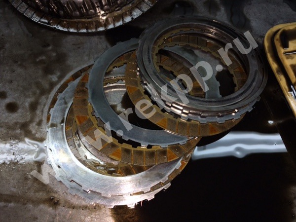

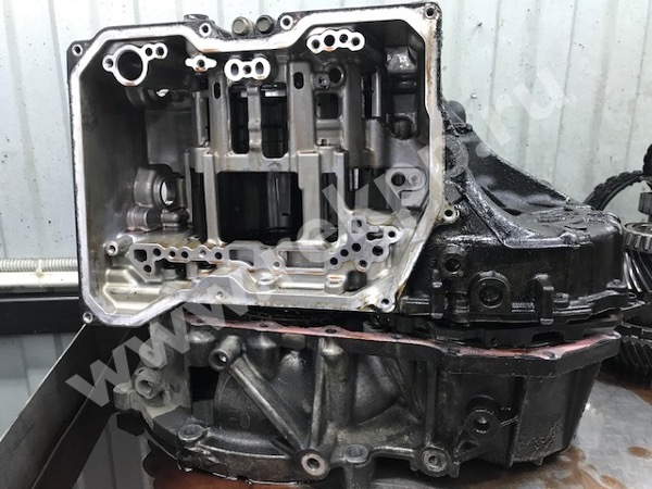

              Разбор АКПП.

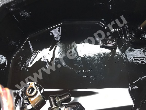

              • Поддон АКПП.

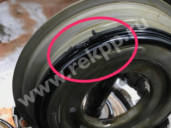

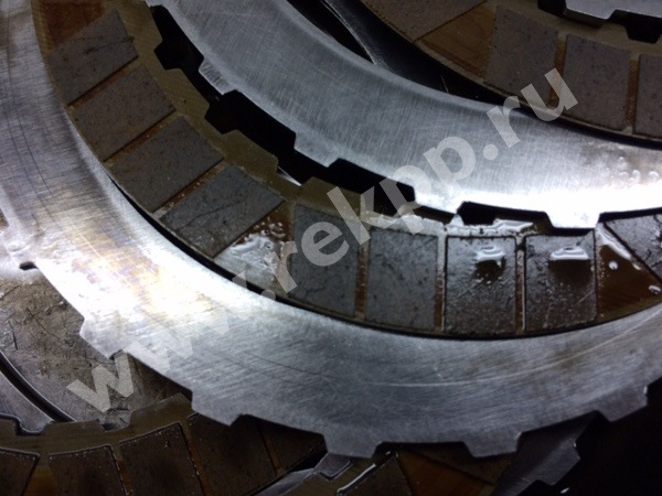

              • Верхний планетарный ряд - исчезла шайба скольжения.

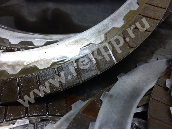

              • Пробило юбку поршня. Постоянная большая температура работы. Все уплотнительные изделия садятся быстрее. Да и резина не качественная.
              • Подгорел пакет 4-5-6 передач.
              Работы, которые выполнялись:**
              • Комплекс ремонтных работ: снятие АКПП, разбор, дефектовка, сбор, установка на автомобиль.
              • Ремонт гидроблока.
              Запчасти, которые потребовались для восстановления трансмиссии: комплект прокладок и сальников, фильтр АКПП, комплект фрикционных дисков, комплект поршней, комплект стальных дисков, планетарный ряд, втулка, фильтр АКПП, трансмиссионная жидкость.
              Общая стоимость ремонта - 103530 руб. Гарантия - 12 месяцев, без ограничения пробега.

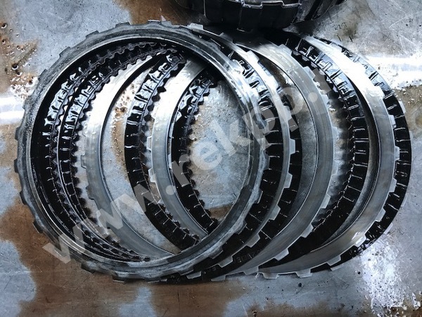

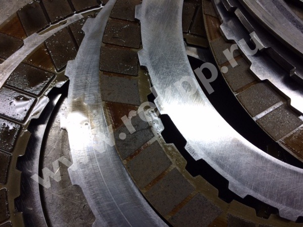

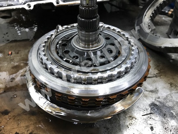

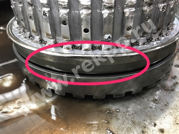

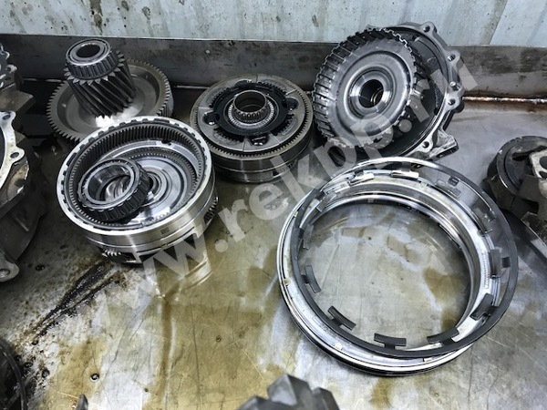

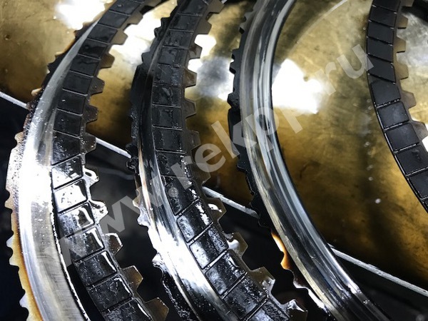

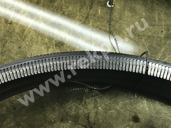

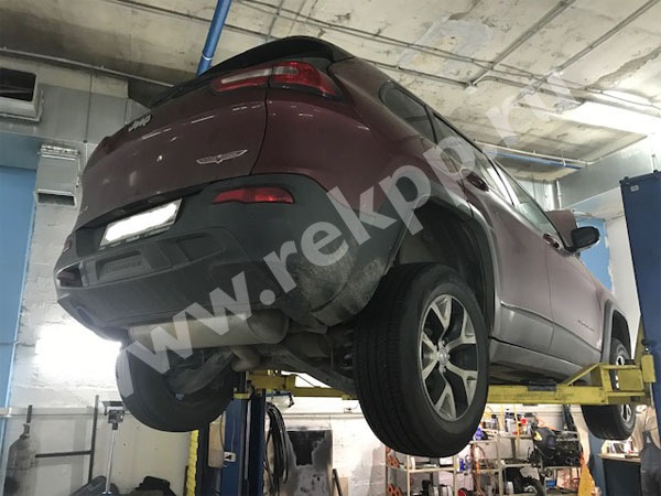

                #67

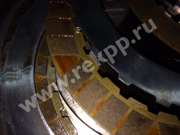

                Автомобиль: Джип Чероки, 2014 г.в., пробег 52373 км.
                Модель АКПП: 948TE (9HP48)
                Причина обращения: пробуксовка передач.

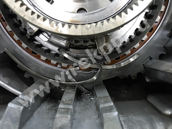

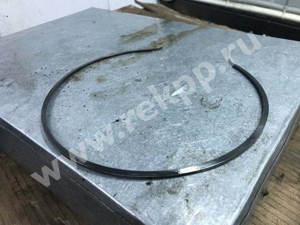

                • Разбор АКПП.

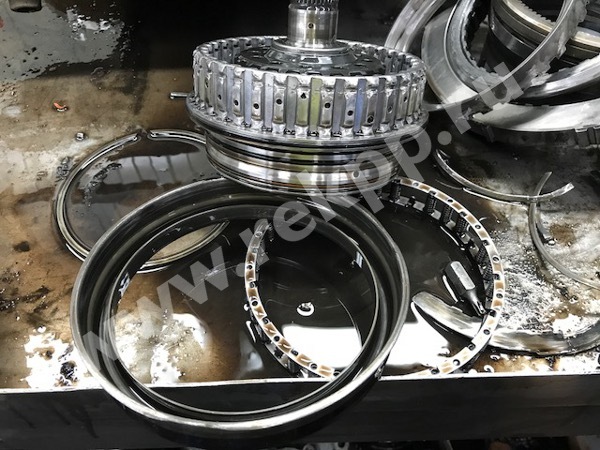

                • Сгорел нижний пакет.
                • Запорное кольцо искривилось.

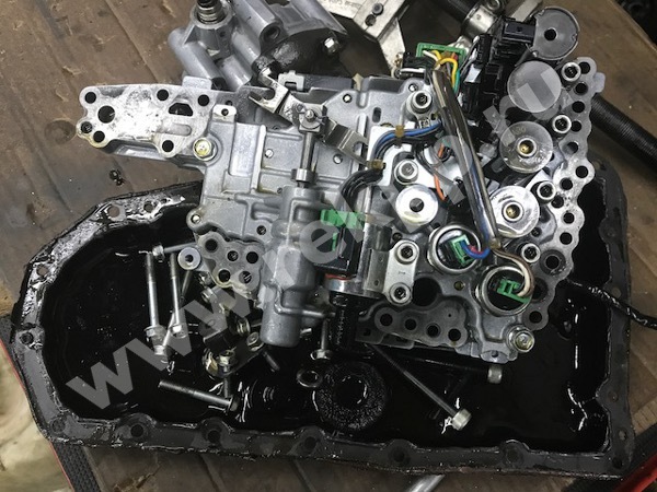

                • Фильтр АКПП.
                • Фильтр 2014 года.
                • Гидроблок.
                • Комплекс ремонтных работ (снятие АКПП, разбор, дефектовка, сбор, установка АКПП на автомобиль).
                Запчасти: прокладочный комплект, набор втулок, комплект фрикционных дисков, стальные диски, фильтр АКПП, опорный диск, трансмиссионная жидкость.
                Итоговая стоимость ремонта - 115700 руб. Гарантия - 12 месяцев, без ограничения пробега.

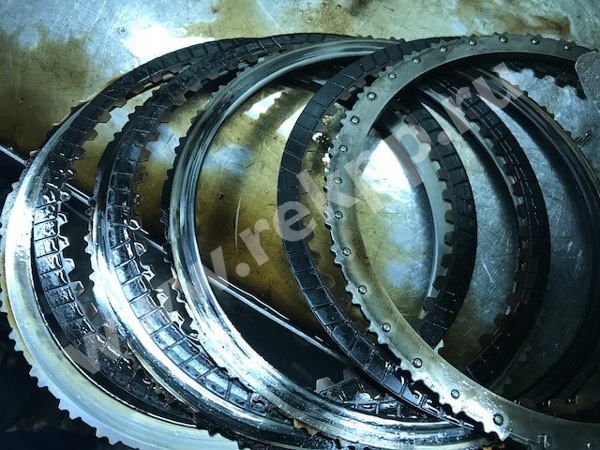

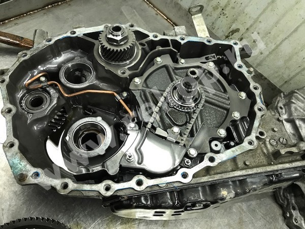

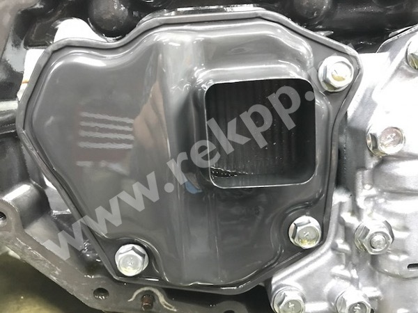

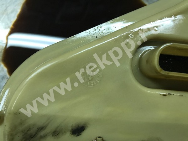

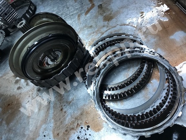

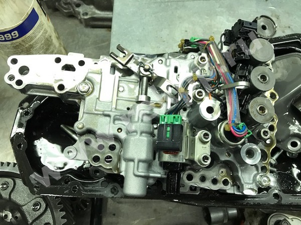

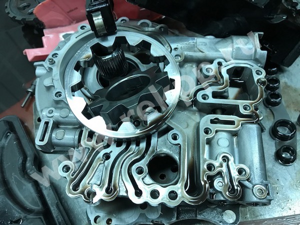

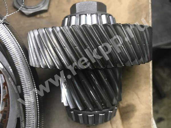

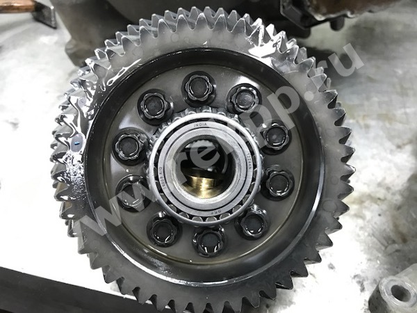

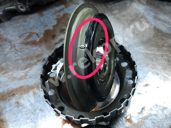

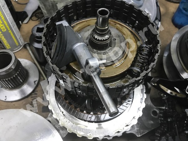

                          Не могу без внимания оставить данный отчет 😉 . Ремонт делали в конце августа.
                          **Автомобиль: **Ниссан Х-Трейл 2.5L, 2011 г.в., пробег - 114845 км.

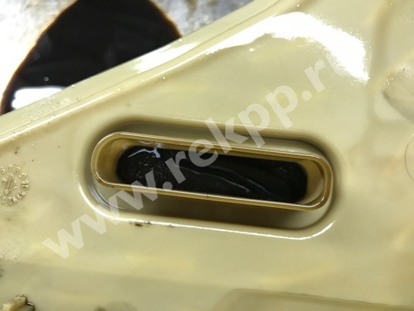

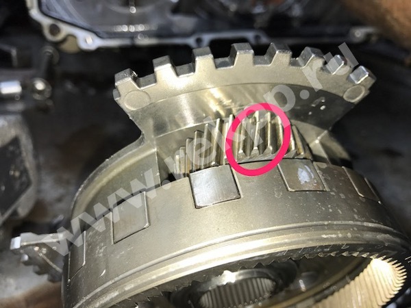

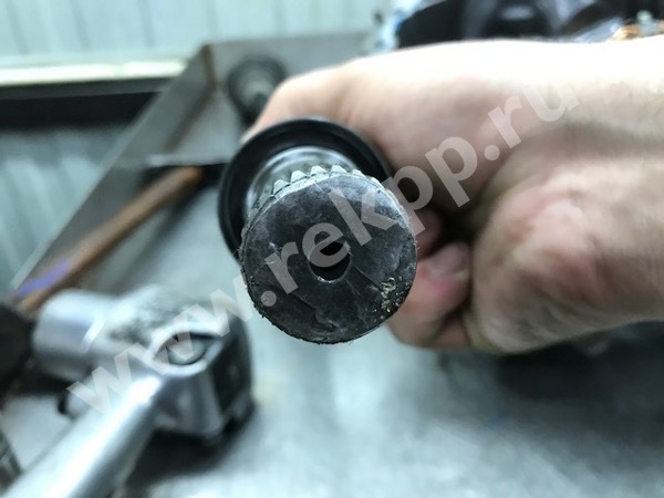

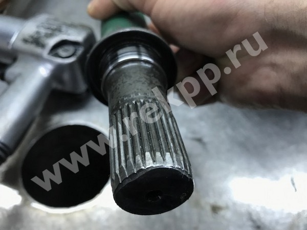

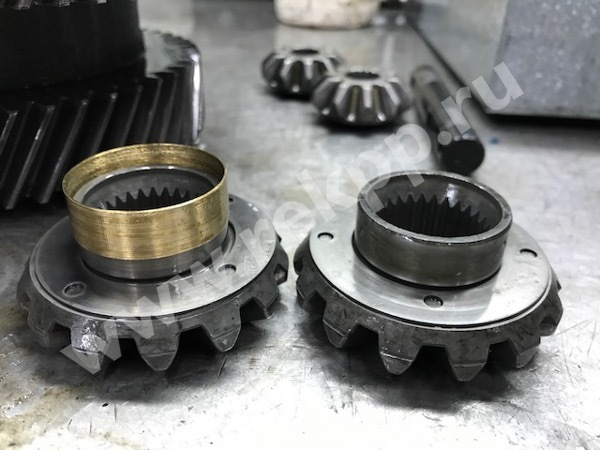

                          Автовладелец машину приобрел совсем недавно. На диагностике мы сняли поддон, а там... увидите на фото ниже )

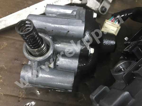

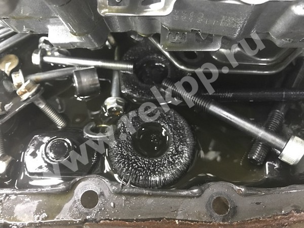

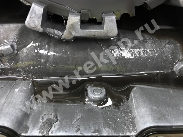

                          Разбор коробки.

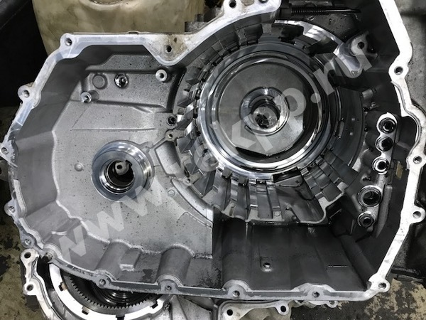

                          • В коробку уже лазили, герметик синий.
                          • Привод... При демонтаже расплюснули, надо было бы поменять, а предыдущий сервис решил удешевить процесс и попытались жестким методом восстановить шлицевую часть привода.
                          • Запил на зубьях шестерни.
                          • Самодельная втулка скольжения.
                          • Вот так она должна стоят по "задумке" предыдущего мастера.
                          • Вот и достали злощастную втулку.
                          • Вот она "доработка" (втулка предназначана для сателлита). Предыдущий мастер решил, что большой износ на сателлите и поставил втулку. А на самом деле у сателлита имеется свободный ход в корпусе, т.е. плавающий сателлит предусмотрен конструктивом (сателлит правого привода - не подвижный, а левого привода должен быть плавающим).

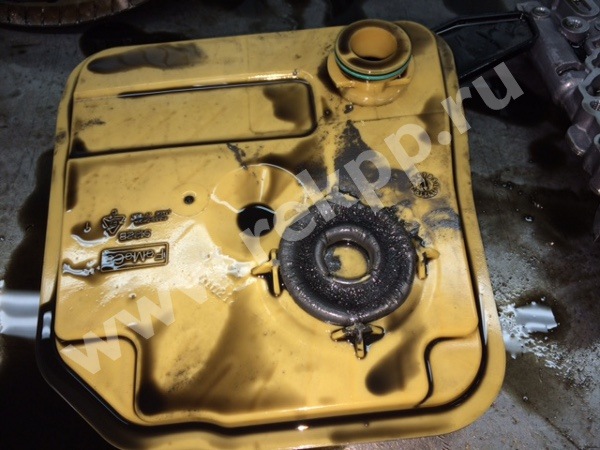

                          • И в поддоне от этой втулки добавился металл. Вот эту красоту и увидели, когда сняли поддон на диагностике.

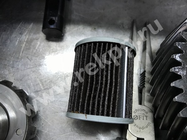

                          • И в фильтре следы от втулки.

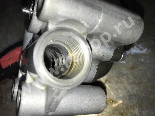

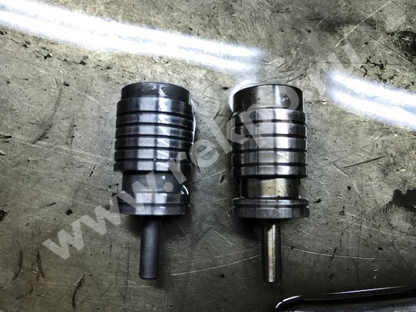

                          • Масляный насос, клапан - самопал. Стальной каленый клапан. Клапан на первый взгляд сделан хорошо.
                          Но плохо, что он очень тяжелый. Клапан не стерся, но он стирает сам корпус насоса - ответную часть. Вот фото задиров внутри.
                          • Для сравнения, слева - самопал, справа - оригинал.

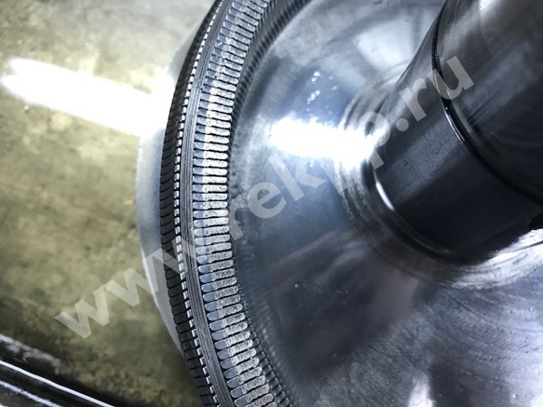

                          • Ремень вариатора растянут. Сняли видео. Можно посмотреть здесь.
                          • Фильтр теплообменника.

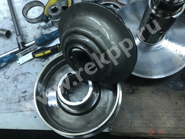

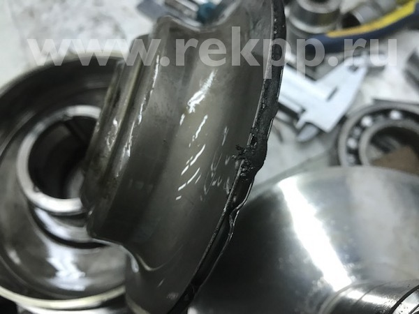

                          • Задиры на ремне. Ремень с задирами только на одной плоскости, оборотная сторона - есть выработка, но не критичная.

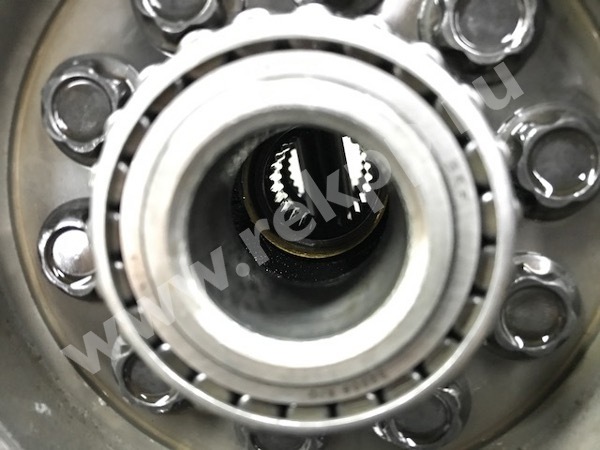

                          • Подшипник ведущего конуса со стороны крышки шумит. Под замену. Видео со звуком подшипника смотрите тут.

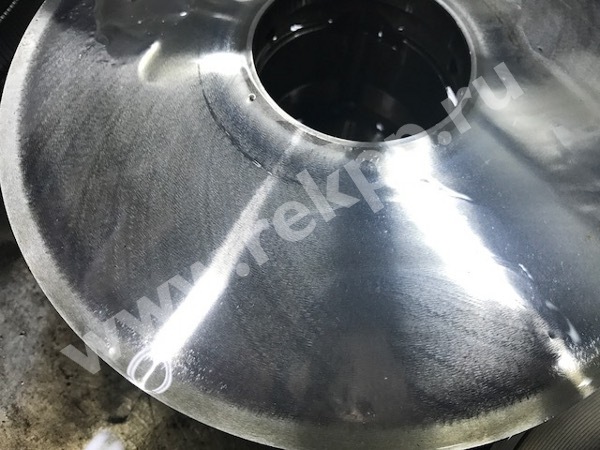

                          • Конуса. Задиры.
                          • Гидроблок.
                          • Общая картина.
                          Общая стоимость ремонта вариатора - 107 420 руб. Гарантия - 6 месяцев, без ограничения пробега.

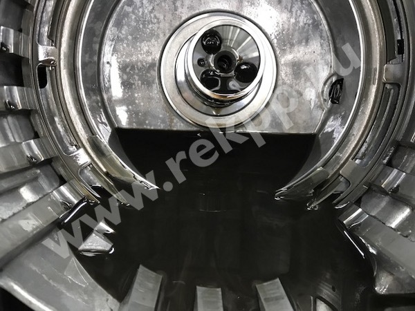

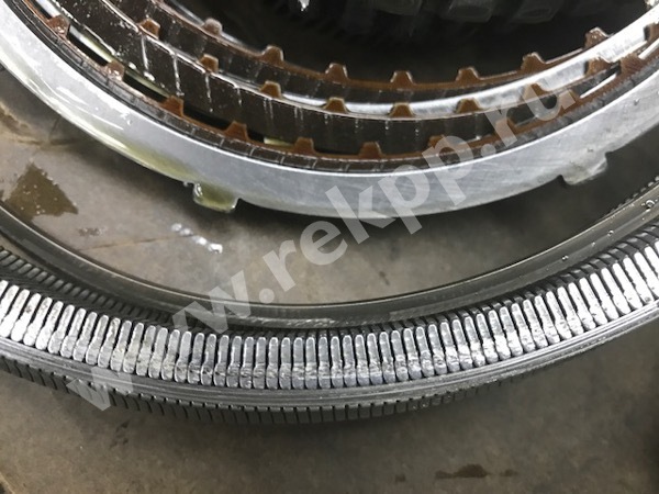

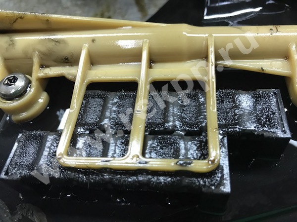

                            Приветствую!
                            Делимся новым фотоотчетом.
                            **Автомобиль: **Форд Куга, 2013 г.в., пробег 119350 км.
                            Модель АКПП: 6F35
                            Причина обращения: посторонний звук.
                            Произошло разрушение гидротрансформатора, продукты износа гидротрансформатора циркулируют по трансмиссии, забили фильтр АКПП. Из-за забитого фильтра пострадал масляный насос, он и является причиной звука.
                            • Поврежден корпус, разбито посадочное место под подшипник.
                            • Повреждение масляного насоса продуктами износа.
                            • Фильтр АКПП.

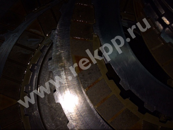

                            • Фрикционы 4-5-6 передач. Отслоение фрикционного материала, образование раковин.
                            • Пострадал и Low Reverse Clutch.

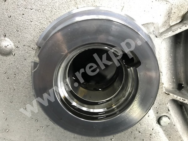

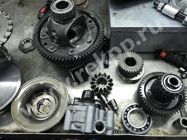

                                  #76

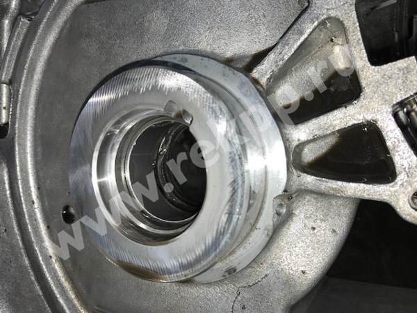

                                  Приветствую!
                                  Делимся новым фотоотчетом - ремонт АКПП A4CF Хендай i30.
                                  Автомобиль: Хендай i30, 2009 г.в.
                                  Модель АКПП: A4CF.
                                  Причина обращения: при наборе и сбросе скорости - гул. С увеличением скорости меняется интенсивность звука.

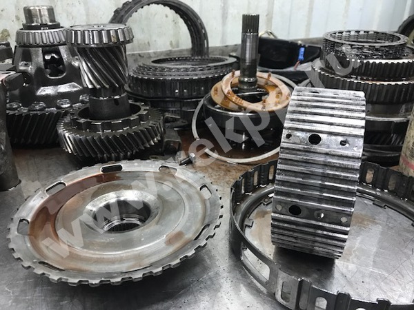

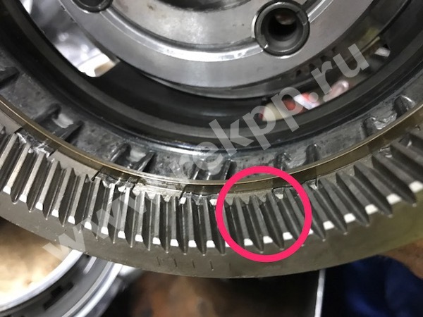

                                  Разбор АКПП A4CF.

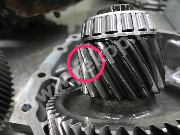

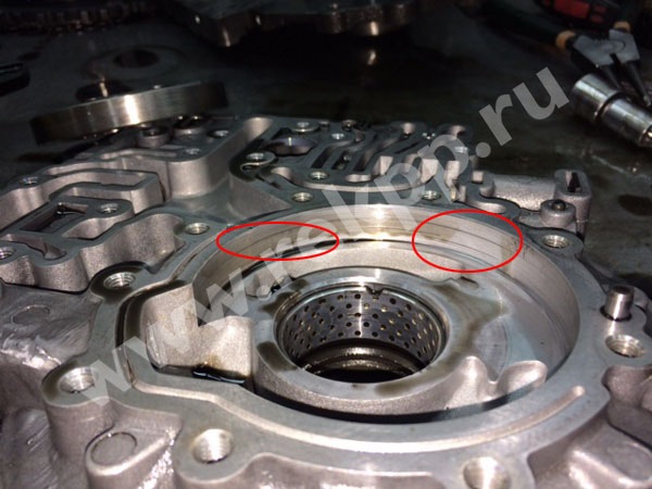

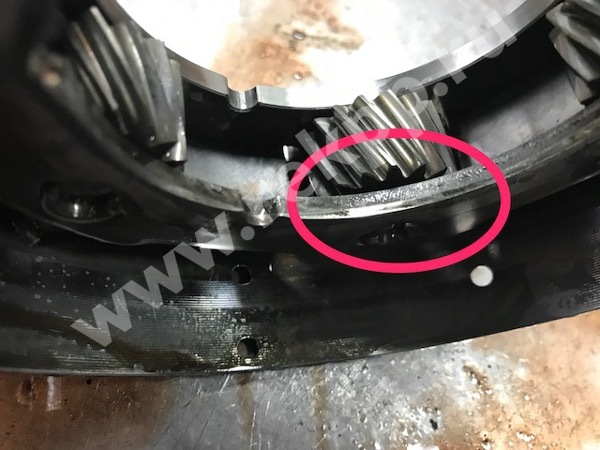

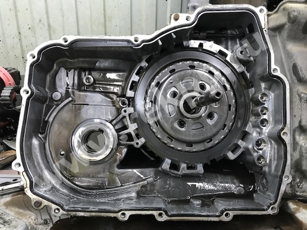

                                  • Разрушение подшипника с промежуточной шестерни.
                                  • Износ корпуса, а именно посадочного места под обойму под подшипник. Две плоскости протерто: диаметр и упор.
                                  • Износ подшипника на дифференциале.
                                  Автовладелец заранее, еще до разбора коробки, приобрел 4 подшипника, поэтому по желанию владельца меняем все 4 подшипника.
                                  Работы, которые выполнялись: **
                                  • Снятие АКПП, разбор, дефектовка, сбор, установка АКПП на авто.
                                  • Восстановление/ремонт корпуса.
                                  • Ремонт гидротрансформатора АКПП.
                                  • Восстановление резьбы.
                                  Запчасти, приобретенные у нас:** фильтр АКПП, прокладка поддона.
                                  Подшипники предоставил владелец авто.
                                  Итоговая стоимость ремонта АКПП - 39 610 руб.**

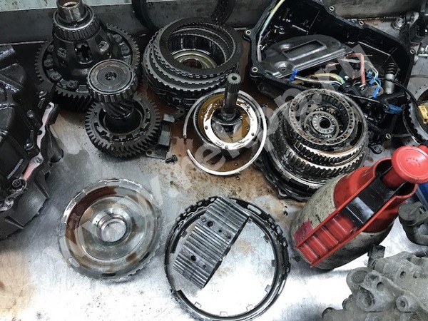

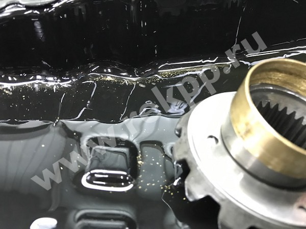

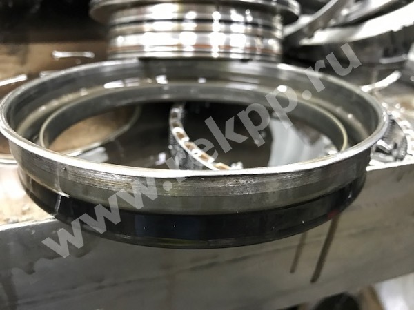

                                    #77
                                    Приветствую!

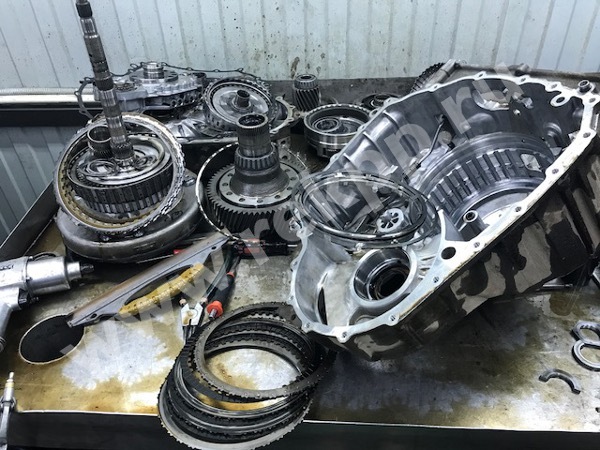

                                    Автомобиль: Шевроле Каптива, дизель, 2012 г.в.
                                    Модель АКПП: 6T45
                                    Причина обращения: нет движения ни вперед, ни назад.
                                    Разбор АКПП 6T45.

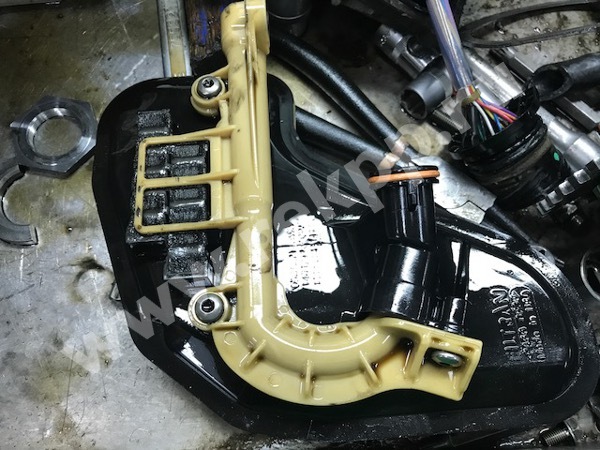

                                    • Фильтр АКПП.
                                    • Обломало ведущий вал.
                                    • Разломало демпферное кольцо.
                                    • Протерло Блок 4, 5, 6 передач.
                                    • Потерло поршень 3, 5 передач и реверса.
                                    • Протерло поршень 2, 6 передач.
                                    • Пострадал пакет Овердрайв
                                    • Гидроблок.
                                    • Гидротрансформатор.
                                    Работы:
                                    • Снятие АКПП, разбор, дефектовка, сбор, установка трансмиссии на автомобиль.
                                    Запчасти, которые потребовались: комплект прокладок и сальников, фильтр АКПП, комплект фрикционных и стальных исков, комплект поршней, демпферное кольцо, барабан, комплект втулок, первичный вал, трансмиссионная жидкость.
                                    Итоговая стоимость ремонта АКПП - 99 390 руб. Гарантия - 12 месяцев, без ограничения пробега.
                                    С уважением, СпецСервис Rekpp - www.rekpp.ru!

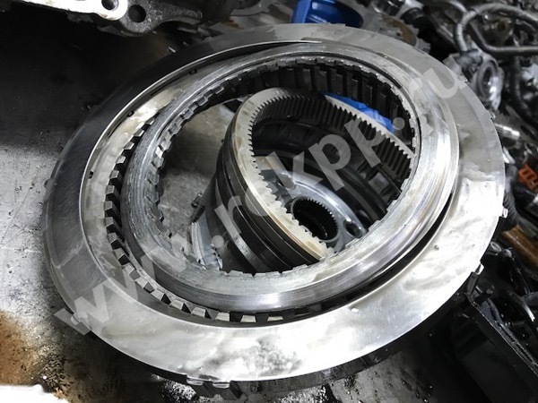

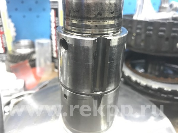

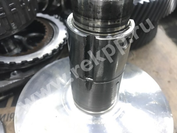

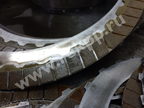

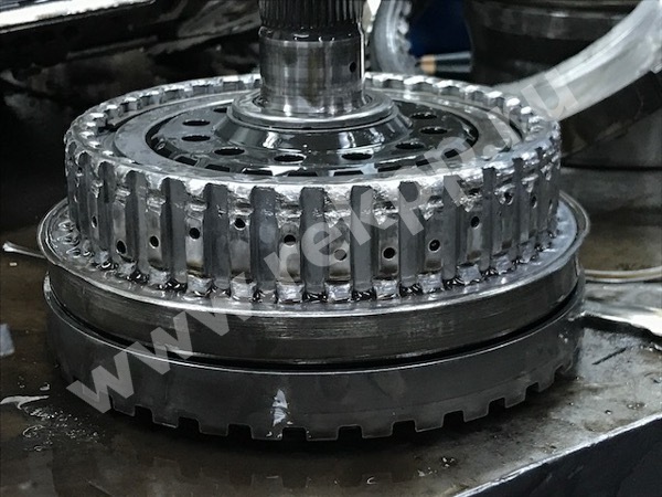

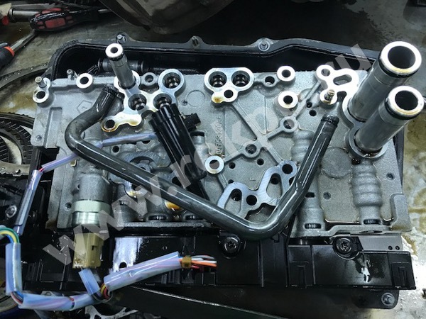

                                      #78
                                      Приветствую!
                                      Автомобиль: Лексус ES350, 2010 г.в., пробег на момент ремонта - 325 500 км.
                                      Модель АКПП: U660E
                                      Разбор АКПП.
                                      • Поддон и фильтр АКПП.
                                      • Поврежден корпус АКПП.

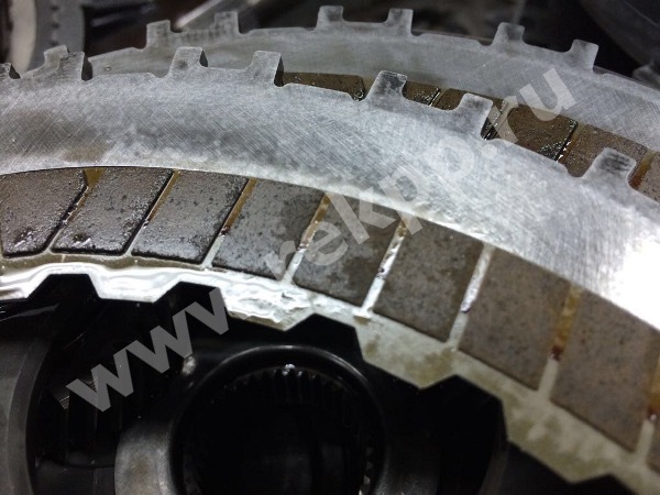

                                      • Сгорел пакет 4, 5, 6 передач.
                                      • Underdrive - сгоревший пакет.
                                      • Износ поршня, "задубела" резина поршня (на фото блестит).

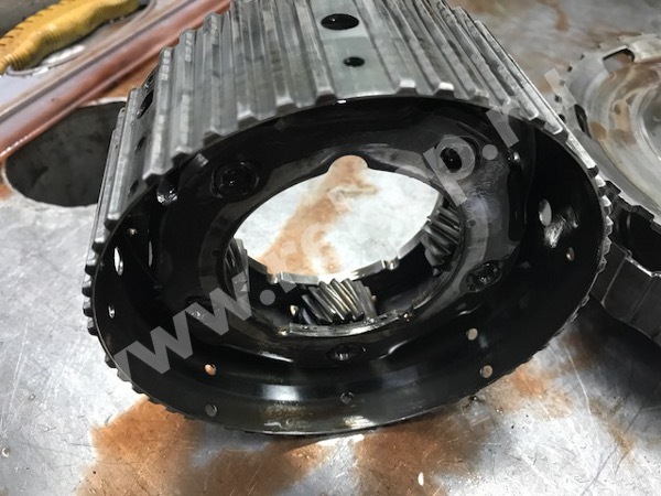

                                      • Планетарный ряд - шайба сателлита пропилила корпус.
                                      • Пропилило Хаб подшипником.
                                      • Масляный насос, небольшой износ для данного пробега.
                                      • Гидроблок в ремонт.
                                      • Гидротрансформатор в ремонт.
                                      • Снятие АКПП, разбор, дефектовка, сбор, установка на автомобиль.
                                      • Ремонт гидротрансформатора + запчасти.
                                      • Ремонт гидроблока + запчасти.
                                      • Ремонт корпуса АКПП.
                                      Стоимость перечисленных выше ремонтных работ - 72 000 руб.

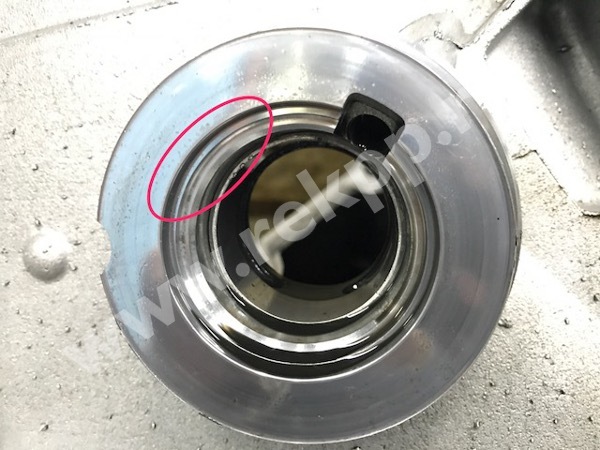

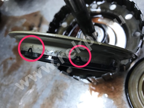

                                        Автомобиль:** Шевроле Каптива 2012г.в., бензин. Пробег - 99753 км.
                                        Модель АКПП: 6T45
                                        Причина обращения: пробуксовка передач при нагреве.
                                        Разбор АКПП 6Т45.

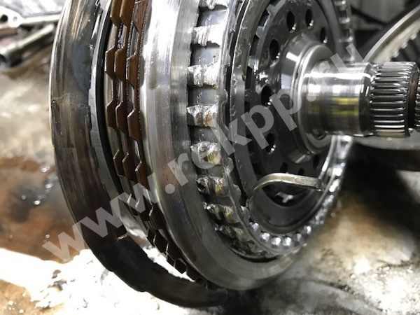

                                        • Пропилило корпус подшипником.
                                        • Сломано пружинное кольцо.

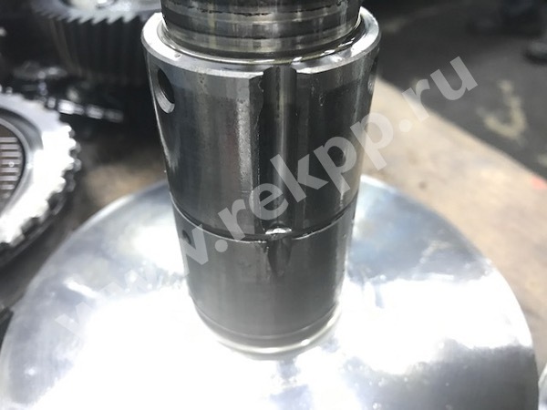

                                        • Замученный поршень 3, 5 передач и реверса. Затерта поверхность.
                                        • Поршень 2 и 6 передач. Юбка испорчена. Корпус тоже поврежден.
                                        • В поршне 2 и 6 передач отверстие для выхода воздуха из поршня.
                                        • А вот обратная сторона поршня, как видим - отверстие это забилось, т.е. стало не сквозным.
                                        • Повреждение блока 3, 5 передач и реверса.
                                        • Насос пострадал, но восстановить его еще возможно.
                                        • Фильтр АКПП.
                                        • Снятие АКПП, разбор, дефектовка, сбор, установка АКПП на автомобиль.
                                        • Ремонт корпуса.
                                        Запчасти: **комплект прокладок и сальников, комплект втулок, комплект фрикционных дисков, втулка привода, фильтр АКПП, пружинный диск, комплект поршней, барабан сцепления, диск опорный, стальной диск, трансмиссионная жидкость.
                                        Общая стоимость ремонта АКПП 6Т45 - 104 313 руб. Гарантия - 12 месяцев, без ограничения пробега.

                                          Приветствую! Делимся новым фотоотчетом по ремонту АКПП.

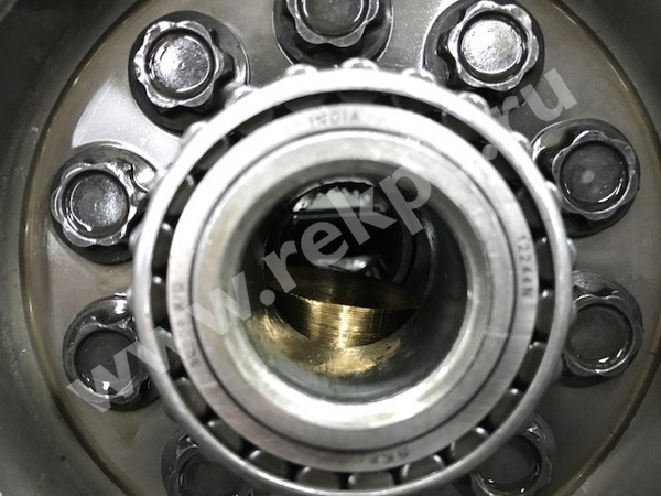

                                          Автомобиль: БМВ 530, 2006 г.в., пробег — 252516 км.
                                          **Модель АКПП: **ZF 6HP-26X
                                          Причина обращения: толчки на 2-ой и 3-ей передачах.
                                          • Износ втулки насоса.
                                          • Износ втулки скольжения в Блоке Е.
                                          • Износ втулки в Блоке А.
                                          • Износ фрикционов Блока Е.
                                          • Износ втулки в Блоке Б.
                                          • Засаленные фрикционы с Блока Б.

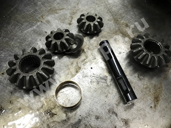

                                          • Втулки в коробке изношены, но бывают и хуже ситуации. В самом плачевном варианте — идет соприкосновение обведенных деталей (суппорт и Блок). Кольца не могут держать давление, происходит биение.
                                          • Ранее в коробке масло менялось, поставили поддон не оригинал. Поддон течет.
                                          • Ремонт гидроблока + з/ч.
                                          • Ремонт гидротрансформатора + з/ч.
                                          Запчасти: комплект прокладок и сальников, поддон с фильтром и прокладкой, комплект фрикционных дисков, комплект втулок АКПП, трансмиссионное масло.
                                          Итоговая стоимость ремонта — 115 609 руб. Гарантия — 12 месяцев, без ограничения пробега!**
