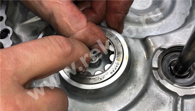

        Приветствую!

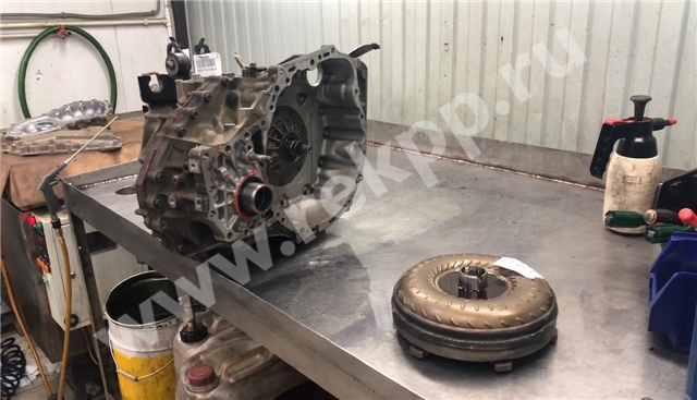

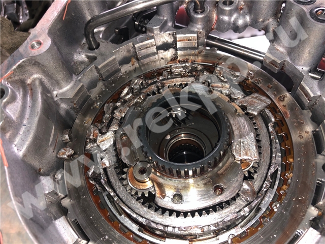

        Делимся новым отчетом по ремонту АКПП.
        Автомобиль:** Тойота Камри 2007 г.в., пробег 143352 км.
        **Модель АКПП: **U660
        Проблема: автомобиль без движения.
        Разбор АКПП.
        • В поддоне металл.
        • Гидроблок в ремонт.
        • Пострадали шестерни, но оставить можно, т.к. критичных ударов по зубьям от разлетевшихся подшипников нет.
        • Разбит корпус центральным подшипником.
        • Блок 4, 5, 6 передач под замену.
        • Еще один пакет под замену.
        • Износ Хаба.
        • Вот что осталось от подшипников.
        • Шестеренка пропиленная.
        • Планета, износ посадочного места под игольчатый подшипник.
        • Износ внутри.
        • Износ насоса.
        • Сгорел барабан. Обратите внимание на цвет.
        Коробку уже ремонтировали ранее, на корпусе нанесен герметик не заводской. Положен не так и отличается по цвету. На заводе герметик наносится по-другому.
        Судя по всему, пробег не 143 тыс км, а все 243 тыс., но это только мои предположения.
        **Работы: **
        Снятие АКПП, разбор, дефектовка, сбор, установка на а/м.
        Ремонт корпуса.
        Ремонт гидротрансформатора + з/ч.
        Ремонт масляного насоса.
        Ремонт гидроблока + з/ч.
        **Запчасти, которые потребовались: **комплект прокладок и сальников, фильтр АКПП, комплект фрикционных дисков, комплект стальных дисков, диск опорный, барабан Директ, планетарный ряд задний, подшипник, комплект втулок АКПП, комплект поршней, трансмиссионное масло.
        Итоговая стоимость ремонта - 128988 руб. Гарантия 12 месяцев.

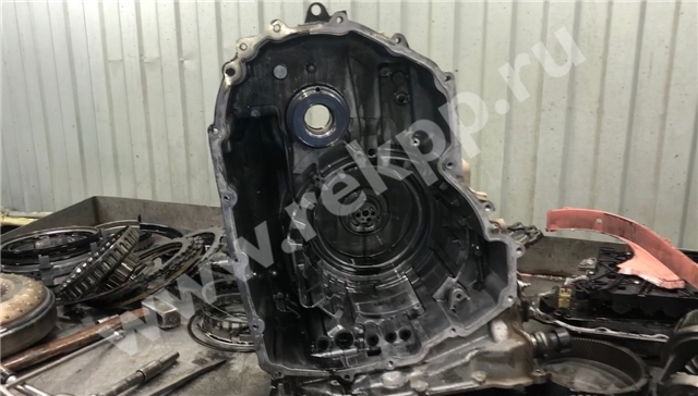

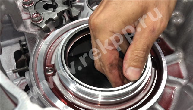

          Приветствую!
          Делимся новым отчетам по ремонту вариатора JF011E.
          Автомобиль: Пежо 4007 2009 г.в., пробег 197989 км.
          Модель вариатора: JF011E
          Причина обращения: Были подергивания при движении и пропадала тяга.
          Разбор вариатора.
          • Поддон вариатора.
          • Метал. ежики на магнитах.
          • Фильтр.
          • Шарики. Пострадали шарики с ведомого конуса. На фото видно - шероховатовая поверхность.
          • Пазы на ведомом конуса НЕ страдают в 99% случаев.
          • Задиры на конусах.
          • Ремень - задиры.
          • Размолотило пазы ведущего конуса.
          • Все что осталось от шариков ведущего конуса.
          • Юбка поршня - запрессован металл.
          • Задиры на клапане масляного насоса.
          • Гидроблок.
          • Солнышко с хабом под замену. Отпечатки / вмятины от работы фрикционов старт пакета.
          • Подшипник на ведущем конусе со стороны крышки, слышны перекаты. Видео посмотреть можно по ссылке (сделайте звук погромче).
          Работы, которые выполнялись:
          Комплекс ремонтных работ (снятие вариатора, разбор, дефектовка, сбор, установка на автомобиль).
          Ремонт гидротрансформватора.
          Запчасти, которые потребовались: комплект прокладок и сальников, шарики шкива вариатора, комплект конусов, ремень вариатора, подшипник ведущего вала со стороны крышки, солнечная с хабом, фильтр вариатора основной, фильтр теплообменника, трансмиссионное масло.
          Итоговая стоимость ремонта вариатора - 108375 руб. Гарантия - 6 месяцев, без ограничения пробега.

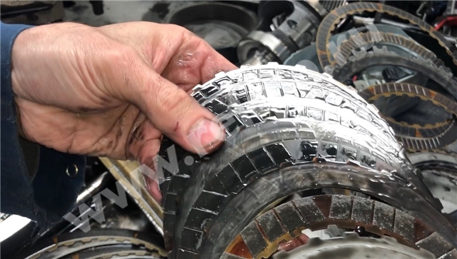

                                      Делимся фотоотчетом по разбору АКПП TF-81SC.

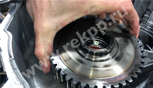

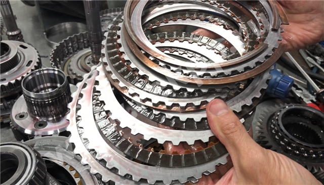

                                      Автомобиль: Ленд Ровер Фрилендер 2, 2009 г.в., пробег — 243000 км.
                                      Модель АКПП: TF-81SC
                                      Проблема: При нагреве машина не едет.
                                      Разбор АКПП.
                                      • Масло вообще не меняли, а если и меняли, то всего 1 раз за 240 тыс пробега. Осадок на всей коробке от разложившегося масла.
                                      • Засаленные фрикционы, пакет 4, 5, 6 передач.
                                      • Уставшие фрикционы. Блок К2.
                                      • Горелый Блок К1.
                                      • Подгоревшая тормозная лента.
                                      • Блок на котором работает лента, следы проворачивания.
                                      • Фильтр черный. Верхняя часть фильтра засыпана металлом.
                                      • Провернута втулка насоса.
                                      • Пострадала ступица насоса - задиры.
                                      • Шестерня насоса тоже в задирах.
                                      • Гидроблок, все в разложившемся масла.
                                      • Верхний планетарный ряд, сточились шайбы скольжения под сателлитами.
                                      • Поршни одноразовые, резина очень сильно садится.

                                        Приветствую!
                                        Делимся новым отчетом по ремонту АКПП Лексус, порой очень тяжело уложиться в 20 фото, чтоб показать все интересные моменты.
                                        Автомобиль: Лексус RX350, 2008 г.в., пробег - 146000.
                                        Модель АКПП: U151F.
                                        Причина обращения: Затяжное переключение передач, гул/посторонний звук на всех передачах.
                                        Разбор АКПП.
                                        • До приезда к нам автовладелец менял масло в АКПП, но все же металл в поддоне есть.
                                        • Хаб. Сбиты зубья.
                                        • Хаб пробит и ступень образовалась.
                                        • Эпицикл (венец) положили в Хаб и видим риски (обведены на фото), за счет спила. Болтается венец и пробивает.
                                        • Сели поршня.
                                        • Сгорел пакет второй передачи.
                                        • Сгорел Директ.
                                        • Реверс осыпался.
                                        • А теперь о гуле коробки. Поврежден корпус. Показали отверткой. Обойма вращаясь стирает ступеньку под собой. Стирает плоскость, соответственно подшипники расходятся, освобождая дифференциал. Обведена проточена на фото.
                                        • Ведущая шестерня главной передачи, на ней отпечатки / следы не правильно работы края зуба. В следствии того, что стерт корпус, шестерни начали работать наискосок. Жужжущий звук издают шестерни, так как не прилегают как надо.
                                        • Гидроблок. По результатам тестирования гидроблока требуется его ремонт. Ремонт обойдется около 30000 руб. Автовладелец решил не ремонтировать, а покупать новый гидроблок за 52683 руб.

                                          • Вторая передача подгорела.
                                          • Третья передача тоже подгорела.
                                          • Тормозная лента осыпалась.
