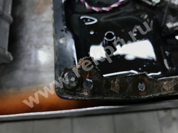

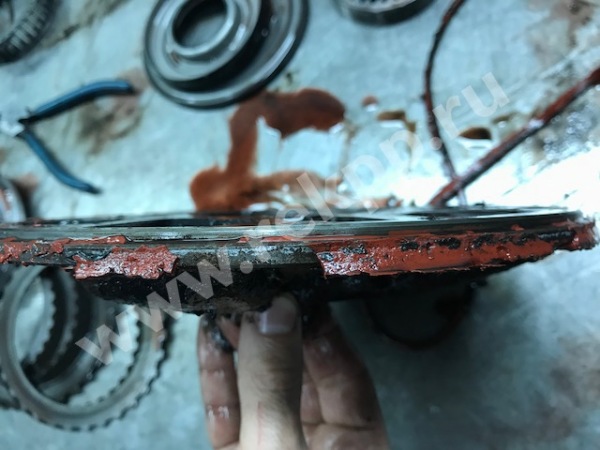

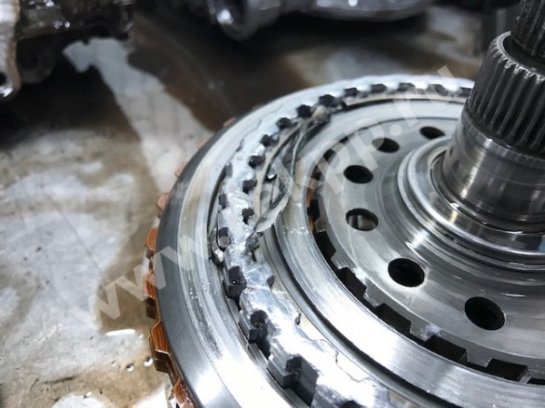

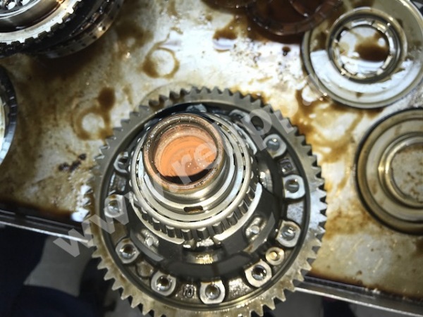

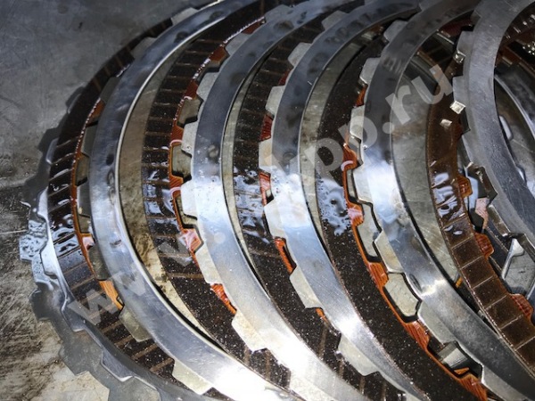

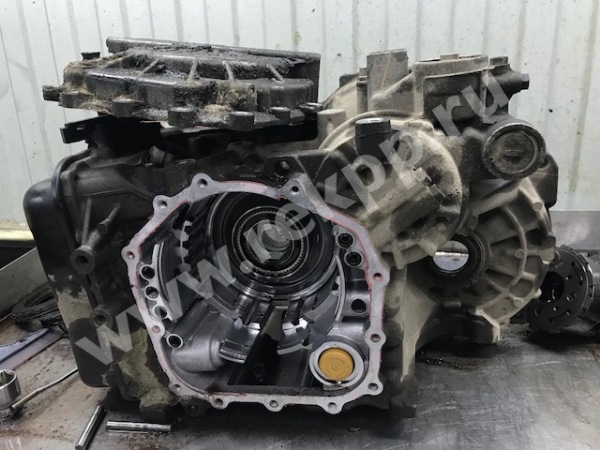

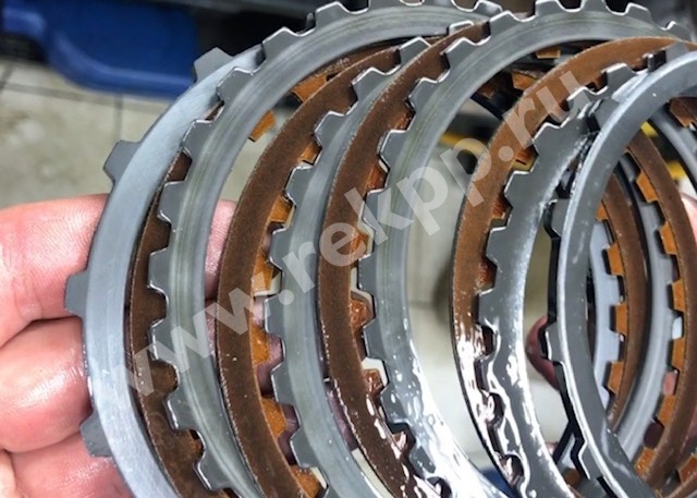

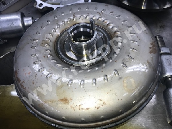

    Приветствую!

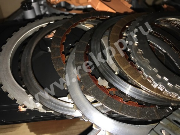

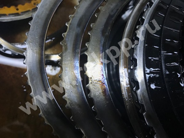

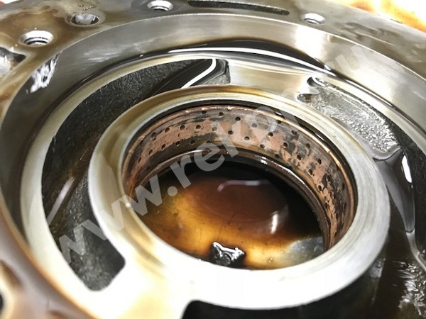

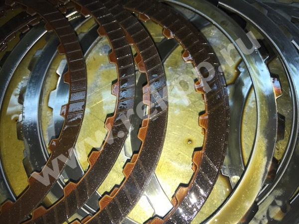

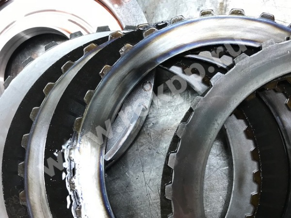

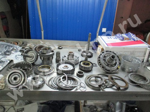

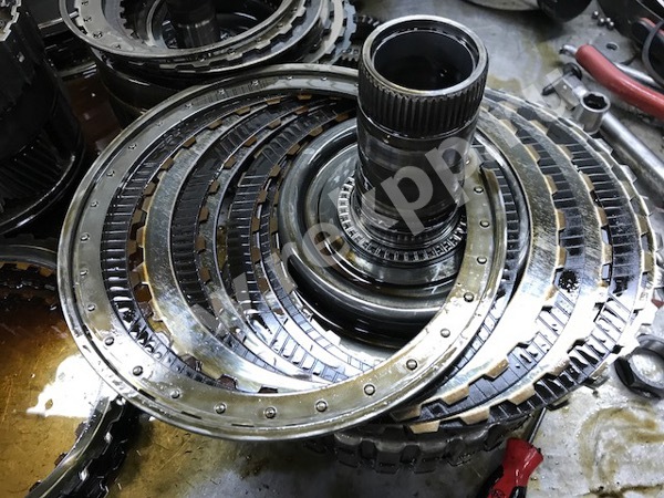

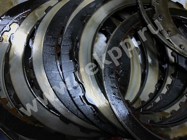

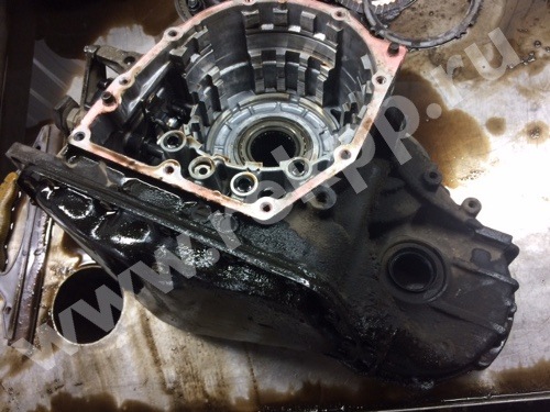

    Делимся новым отчетом — ремонт АКПП U760F Тойота Рав4.
    Снятую АКПП нам прислал автовладелец транспортной компанией.
    АКПП U760F от Тойота Рав4 2013г.в., пробег — 125000 км.

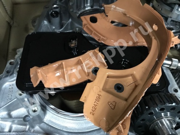

    Коробка пиналась и буксовала. Как видно из видео, до нас трансмиссию уже вскрывали и много деталей внутри были не закручены.
    Подробнее о всех неисправностях АКПП U760F смотрите на нашем видео - ЗДЕСЬ.
    Работа:
    • Разбор, дефектовка АКПП, сбор.
    • Ремонт корпуса.
    • Ремонт гидротрансформатора.
    • Ремонт гидроблока.
    **Запчасти: **комплект прокладок и сальников, фильтр АКПП, комплект фрикционных дисков, планетарный ряд передний, ступица АКПП, комплект поршней, солнечная шестерня, подшипник вала привода АКПП, стальные диски С, опорные диски С-1, запорное кольцо, подшипники упорные игольчатые, обойма подшипников.
    Итоговая стоимость - 138030 руб. Гарантия 12 месяцев, без ограничения пробега!

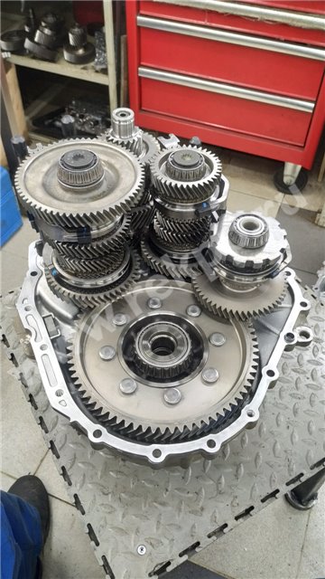

      Приветствую!

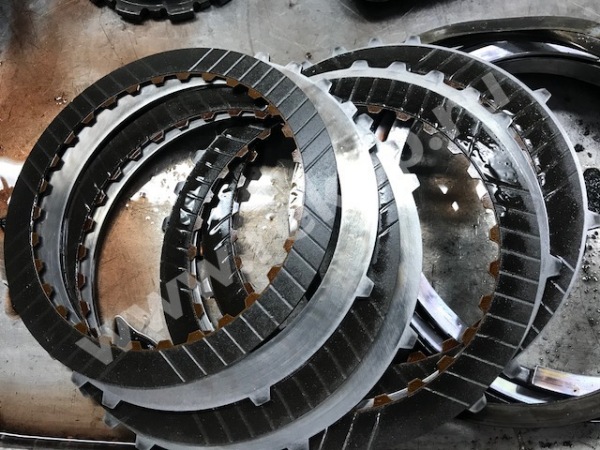

      Делимся новым отчетом - ремонт ДСГ.
      Автомобиль: Skoda Octavia 2014г.в., пробег - 145916 км.
      Модель DSG: DQ200 (0AM).
      **Причина обращения: **при нагреве толчки/пинки.
      Подробности на нашем видео - ЗДЕСЬ.
      • Ремонт ДСГ.
      Работы:
      • Снятие трансмиссии, разбор, сбор, дефектовка, установка на автомобиль.
      • Адаптация трансмиссии.
      Запчасти: комплект прокладок и сальников, сцепление в комплекте, корпус клапана гидроблока с прокладками, ремонтный набор гидроаккумуляторов, автотрансмиссионное масло SAE 75W, жидкость ГУР, подшипник вилки переключения, подшипник коленвала торцевой, фильтр DSG-7, соленоид регулятор.
      Итоговая стоимость - 123490 руб. Гарантия 12 месяцев, без ограничения пробега!

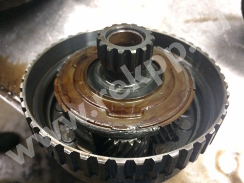

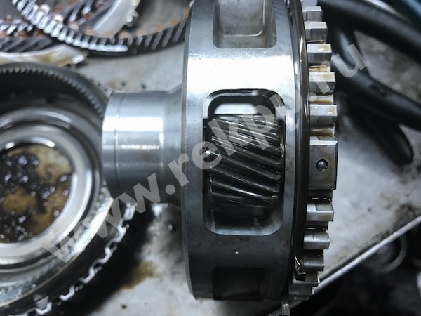

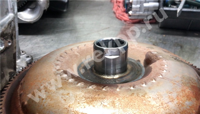

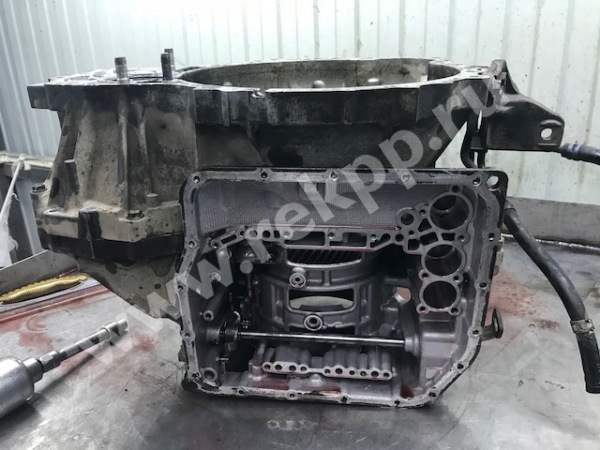

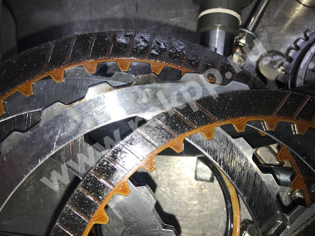

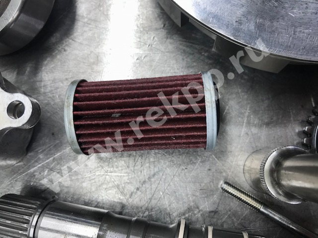

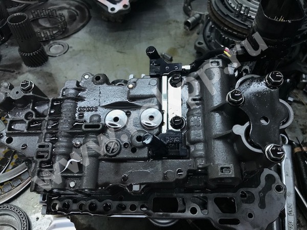

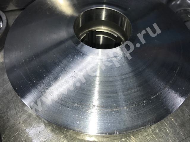

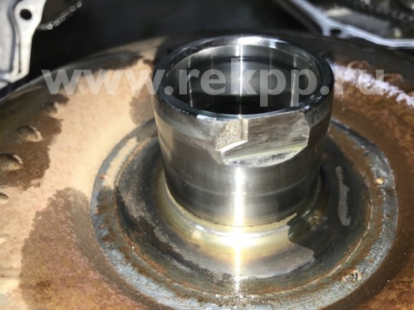

        Rekpp
        #240
        Приветствую!

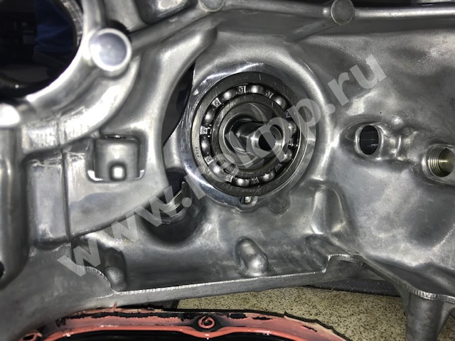

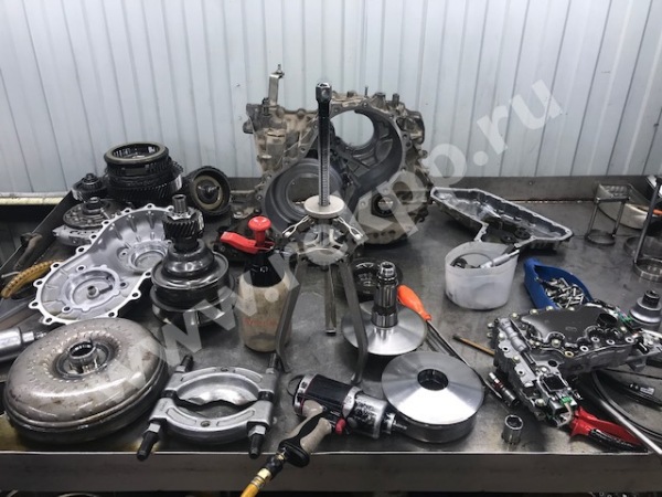

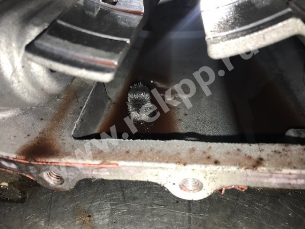

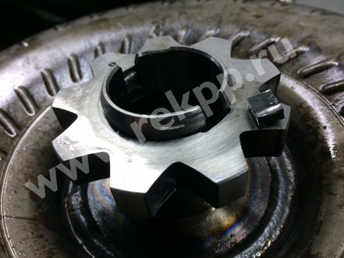

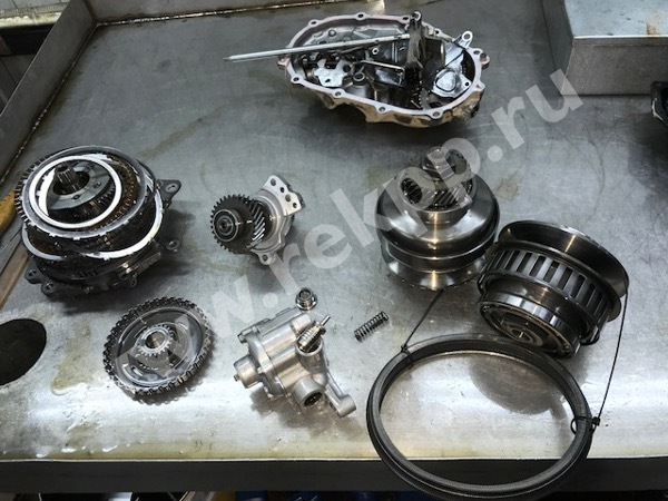

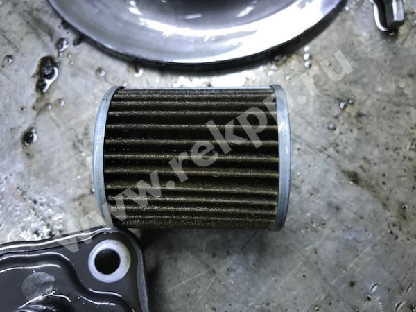

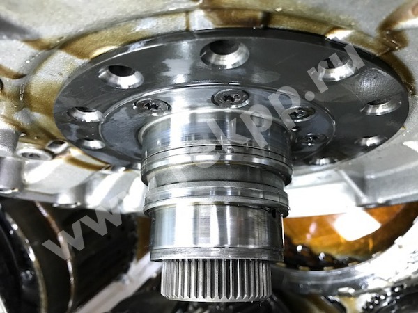

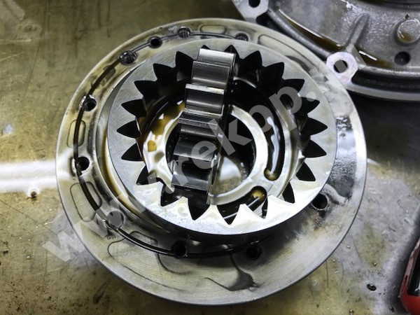

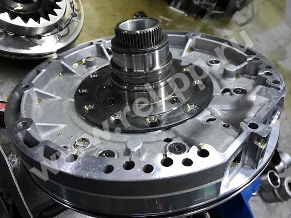

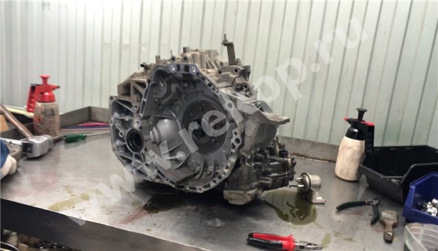

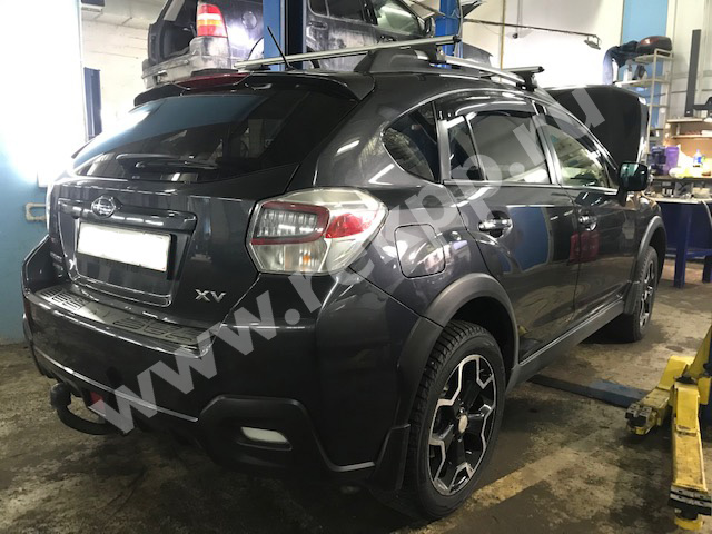

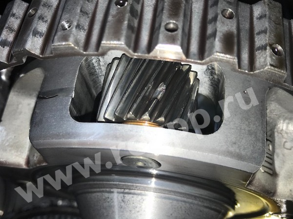

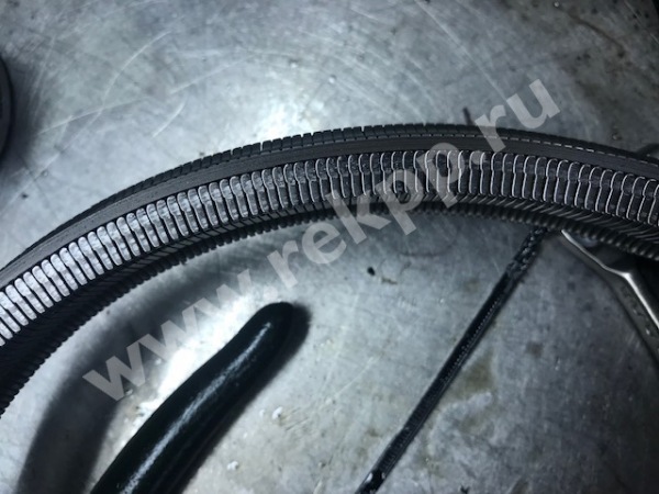

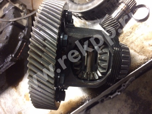

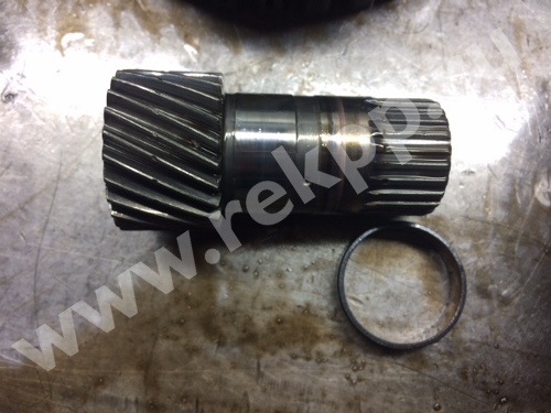

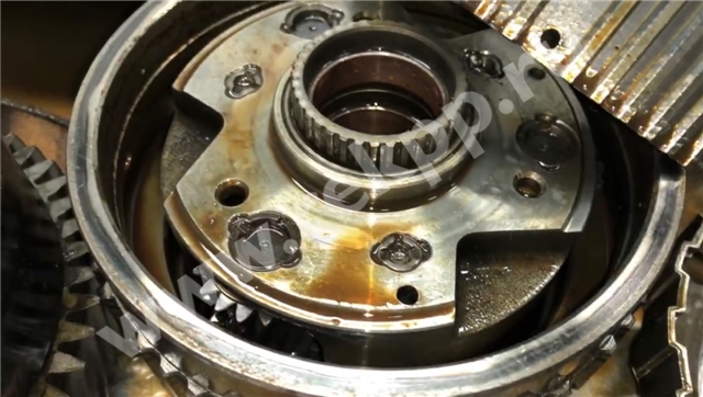

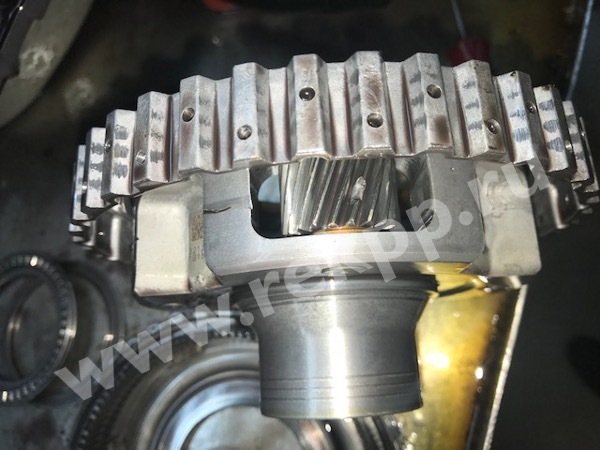

        Делимся новым отчетом - ремонт вариатора TR580.
        **Автомобиль: **Субару Импреза XV 2013г.в., пробег - 44800 км.
        Модель вариатора: TR580.
        **Причина обращения: **на ходу колеса на скорости заблокировались.
        Коробку на ремонт привезли нам снятую.

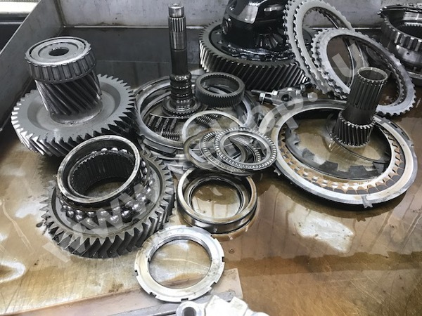

        Подробнее о неисправностях вариатора TR580 Субару XV смотрите на нашем видео - ЗДЕСЬ.

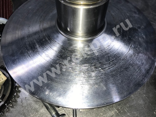

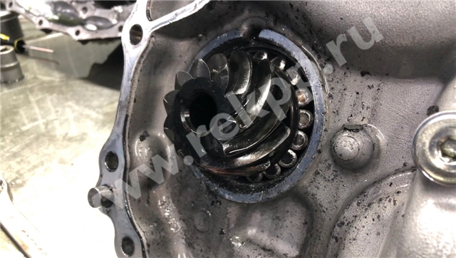

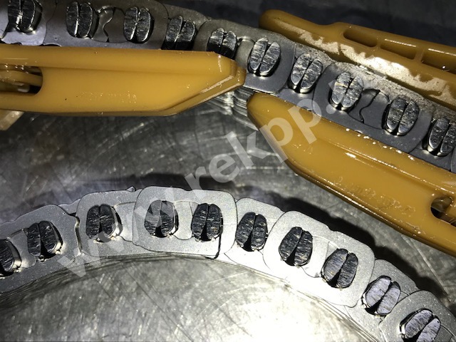

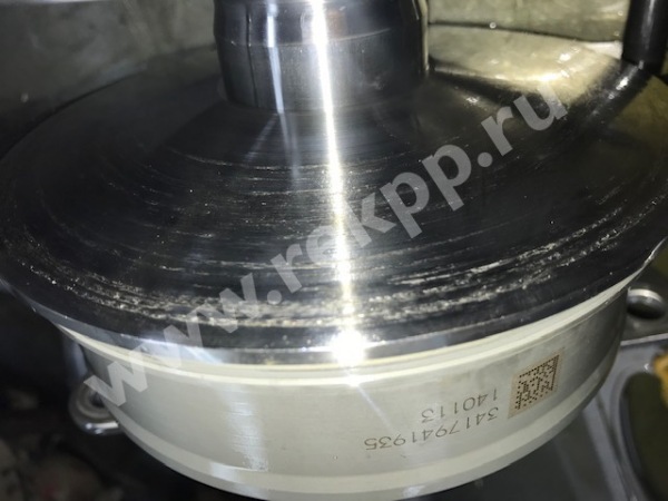

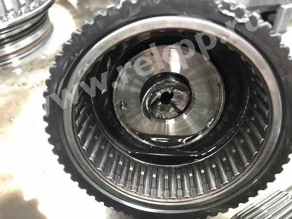

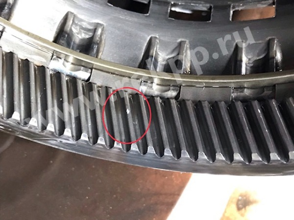

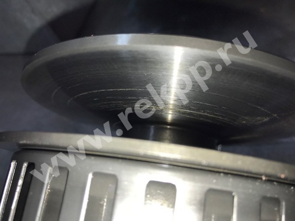

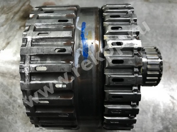

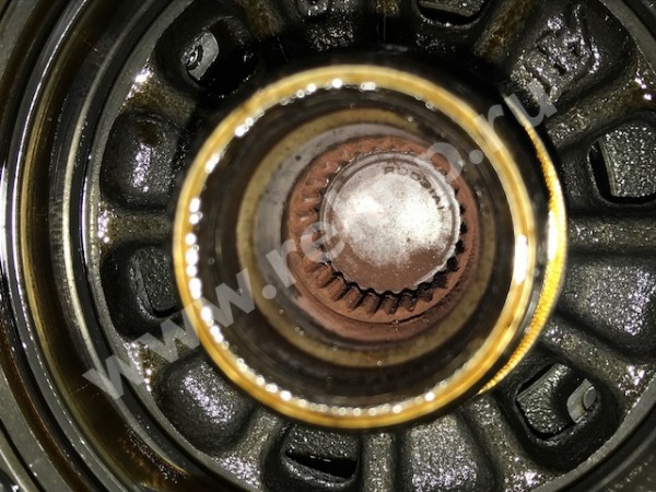

        Из опыта предположили, что разрушение переднего редуктора произошло из-за нехватки масла, возможно при обслуживании жидкость слили, а залить забыли. Это очень распространенная ситуация. Но автовладелец сообщил, что при демонтаже вариатора масло в сервисе сливали и оно там было.
        • Разбор TR580.
        • Разрушение переднего редуктора.

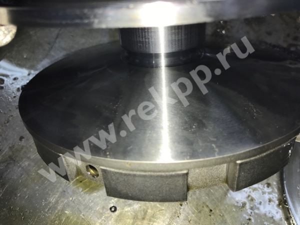

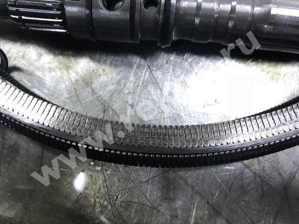

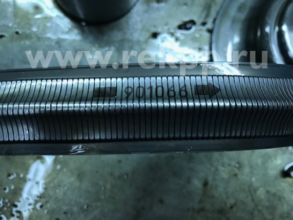

        • Задиры на конусах.
        • Задиры на цепи вариатора.

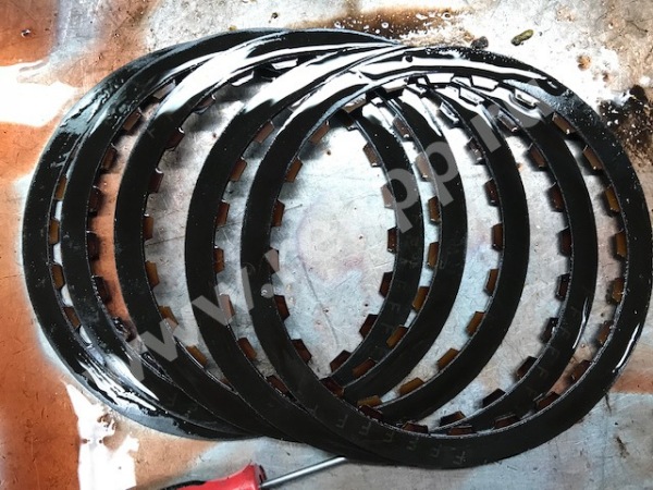

        • Фрикционы полного привода под замену.
        • "Сбита" шейка гидротрансформатора. Шестерня насоса выполнена таким образом, что она упирается в гидротрансформатор, из-за малого пятна контакта происходит такое повреждение.
        Работы:
        • Снятие вариатора, разбор, дефектовка, сбор.
        Запчасти: дифференциал в боре с корпусом б/у, цепь вариатора, комплект конусов, фильтр вариатора основной, фильтр картридж, комплект прокладок и сальников, подшипник, комплект фрикционов полного привода.
        Итоговая стоимость - 127084 руб. Гарантия 12 месяцев, без ограничения пробега!

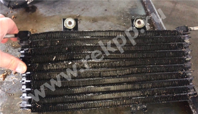

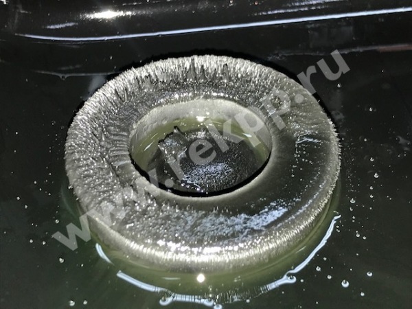

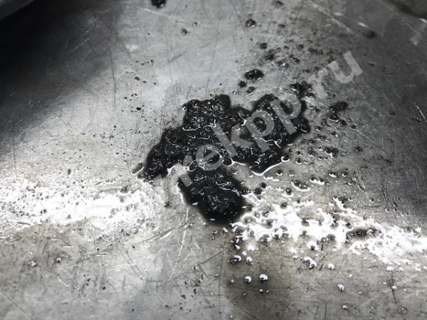

          Делимся новым отчетом — эксплуатация некачественного радиатора охлаждения вариатора.
          На видео результат использования некачественного радиатора охлаждения вариатора Ниссан Х-Трейл Т31 - ССЫЛКА ЗДЕСЬ.

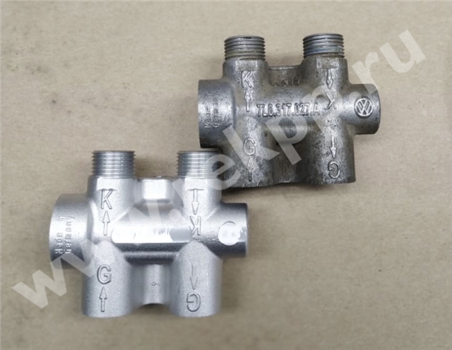

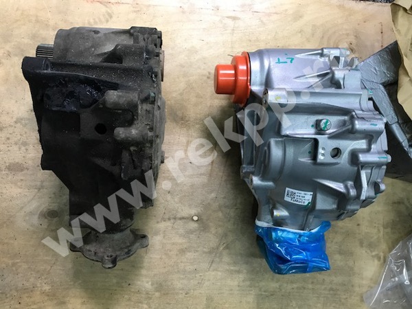

            Очень много вопросов поступает от автовладельцев про термостат для системы охлаждения АКПП/CVT. И естественно с приходом жарких дней многие задумываются над установкой доп.радиатора. Сегодня разберем для чего нужен термостат и какой фирмы-производителя мы используем в своей работе.
            При установке дополнительного радиатора охлаждения АКПП или замены штатного на более производительный необходимо устанавливать термостат. При использовании термостата трансмиссионное масло будет «работать» в правильном температурном режиме. В мороз не будет слишком густым, а в жару не будет перегрева.
            Конечно, установив производительный радиатор (без установки термостата), проблема охлаждения АКПП/CVT решается, НО при устоявшемся режиме движения включается блокировка гидротрансформатора, масло перестает передавать крутящий момент от ДВС в трансмиссию, и следовательно, перестает греться. В итоге получаем масло температурой около 20 градусов, что далеко от рабочей температуры.
            На фото слева новый термостат фирма Mahle. Такие термостаты мы используем при установки радиаторов охлаждения АКПП/CVT, либо при замене штатного на более производительный. Для его установки/подключения к системе охлаждения трансмиссии используем фитинги, произведённые на высокоточном оборудовании. Данный термостат открывается на 75 градусах, что в холодное время года позволяется более быстро прогреть коробку не пуская жидкость в радиатор.
            На фото справа термостат, снятый с автомобиля Ауди Q7 с пробегом 300000км. Автомобиль поступил к нам для ремонта АКПП. При ремонте мы решили заменить этот узел, не дожидаясь его выхода из строя, так как он напрямую влияет на жизнеспособность трансмиссии и ее ресурс. Но при этом термостат отработал 300тыс км и сохранил свою работоспособность, что говорит о высокой надежности данного термостата.
            Как видно по фото термостат Mahle и термостат снятый с Ауди Q7 абсолютно идентичны. Единственное различие это значок Фольксваген на оригинальной детали. Если присмотреться к фото слева видно, что на фото слева это место запилено. Это говорит о том, что термостаты фирмы Mahle используемые нами поставляются на завод семейства VAG.

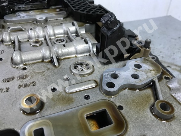

                Делимся новым отчетом.

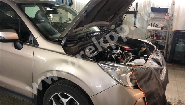

                Автомобиль: Субару Форестер 2014г.в., пробег — 172000 км.
                **Модель вариатора: **TR580

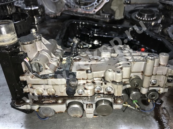

                Причина обращения: ошибки по соленоидам.
                Субару Форестер с ошибками по соленоидам — обзорное видео - ЗДЕСЬ.
                Так как соленоиды отдельно не поставляются, по согласованию с автовладельцем было принято решение — заменить гидроблок.
                Кроме замены гидроблока — заменили трансмиссионную жидкость и фильтр, а также была чистка дроссельной заслонки.
                Работа:
                — Снятие и установка гидроблока.
                — Замена масла в вариаторе с фильтром.
                — Чистка дроссельной заслонки.
                Запчасти:
                — Масло CVT Lineatronic II.
                — Фильтр вариатора.
                — Расходные материалы.
                — Гидроблок б/у.
                Итоговая стоимость — 47360 руб.

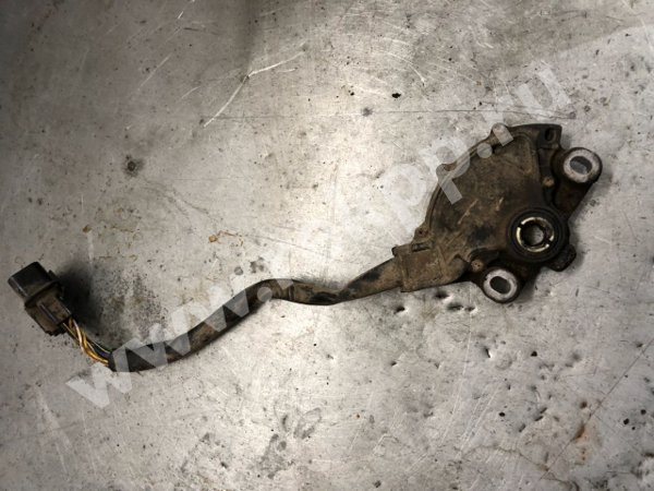

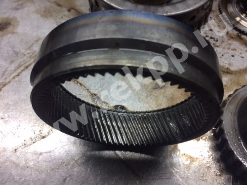

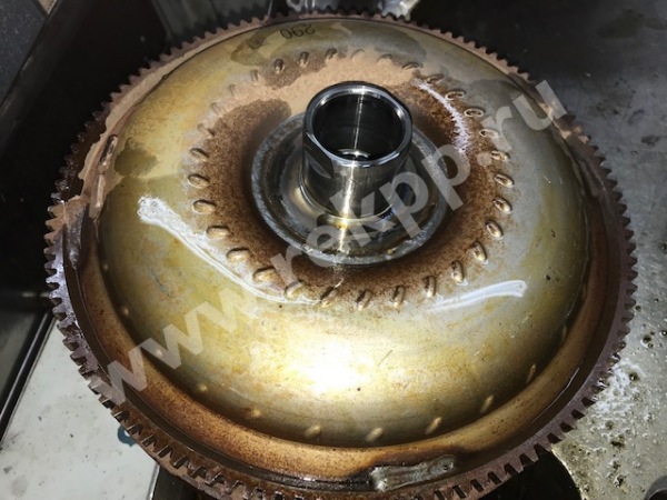

                  #245
                  Приветствую!
                  Делимся новым отчетом — ремонт АКПП Ниссан Патрол.
                  **Автомобиль: **Ниссан Патрол, 2011г.в., пробег — 266600 км.
                  **Модель АКПП: **JR711.
                  Причина обращения: пинки при переключении и на холодную и на горячую. Пробуксовка 5ой передачи.
                  Обзорное видео - ЗДЕСЬ.
                  Работа:
                  — Снятие АКПП, разбор, дефектовка, сбор, установка АКПП на автомобиль.
                  — Ремонт гидротрансформатора.
                  — Промывка системы охлаждения АКПП.
                  — Ремонт гидроблока.
                  — Слесарные работы (выхлопная система).
                  — Слесарные работы (защита ДВС).
                  — Восстановление резьбового соединения.
                  **Запчасти: **комплект прокладок и сальников, трансмиссионная жидкость Matic S, фильтр АКПП, комплект фрикционных дисков, стальные диски Direct, стальные диски high/low-reverse, комплект втулок АКПП, диск опорный, прокладка выхлопной системы, болт выхлопной системы, опора АКПП.
                  Итоговая стоимость: 126890 руб.

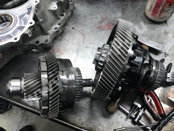

                    Rekpp
                    #246
                    Приветствую!
                    Делимся новым отчетом — ремонт вариатора Пежо 4007.
                    Автомобиль: Пежо 4007, 2011 г.в., пробег — 140912 км.
                    Модель вариатора: JF011E.
                    Автомобиль прибыл на эвакуаторе.
                    Автовладелец присутствовал на дефектовке. После дефектовки для отчета сделали небольшой видеообзор поврежденных деталей, смотрите его - ЗДЕСЬ.
                    Работа:
                    — Снятие вариатора, разбор, дефектовка, сбор, установка вариатора на автомобиль.
                    — Изготовление втулок.
                    — Промывка системы охлаждения.
                    **Запчасти: **комплект прокладок и сальников, фильтр вариатора основной, фильтр тонкой очистки, трансмиссионная жидкость NS-2/J1, комплект конусов б/у, ремонт вариатора, комплект фрикционных дисков, масляный насос, солнечная шестерня, подшипник дифференциала левый, подшипник входного вала, гидроблок.
                    Итоговая стоимость — 124675 руб. Гарантия — 12 месяцев, без ограничения пробега.

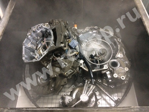

                          Приветствую!

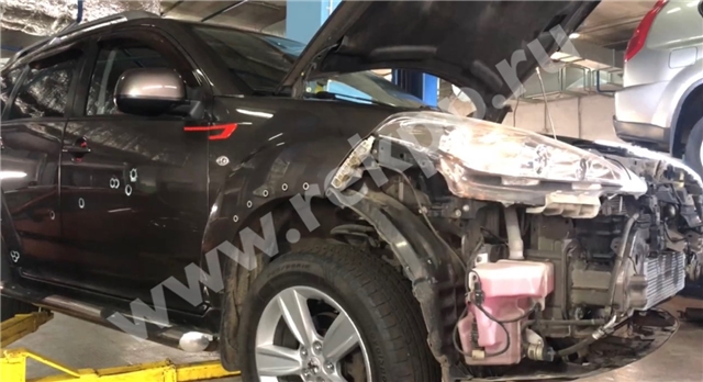

                          Приняли в ремонт два автомобиля с схожей симптоматикой неисправности вариатора. При нагреве CVT начинаются подергивания вариатора и идет большая просадка по давлению.
                          В работе:

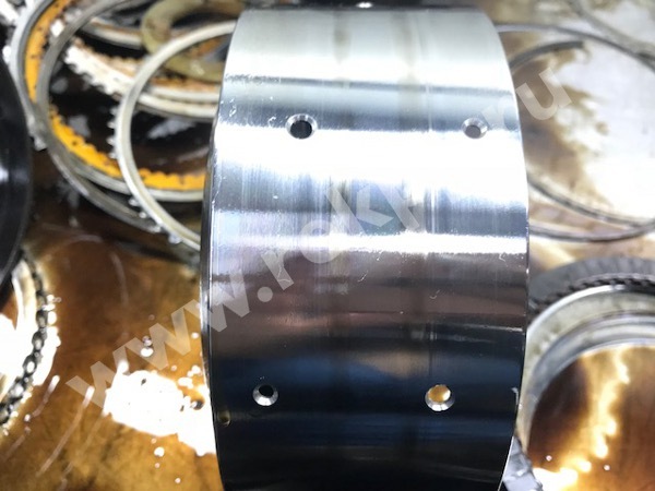

                          1. Ниссан Мурано Z52 с вариатором JF017E, пробег — 57190 км. На Ниссан Мурано автовладелец заметил проблемы после аппаратной замены масла (методом вытеснения).
                          2. Рено Колеос с вариатором JF016E, пробег — 52264 км. На Рено Колеос неисправность начала проявлять себя без каких-либо предварительных манипуляций.
                          Напомню, что JF016E и JF017E схожи по конструкции, но существенное отличие — на JF016 установлен ремень вариатора, а на JF017 — цепь.
                          Чуть позже будут подробные видео по каждому автомобилю.
                          С уважением, СпецСервис Rekpp!

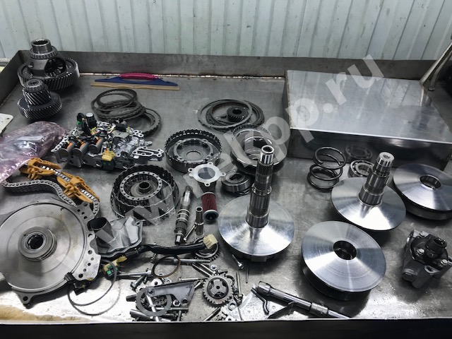

                            Rekpp
                            #250
                            Приветствую!

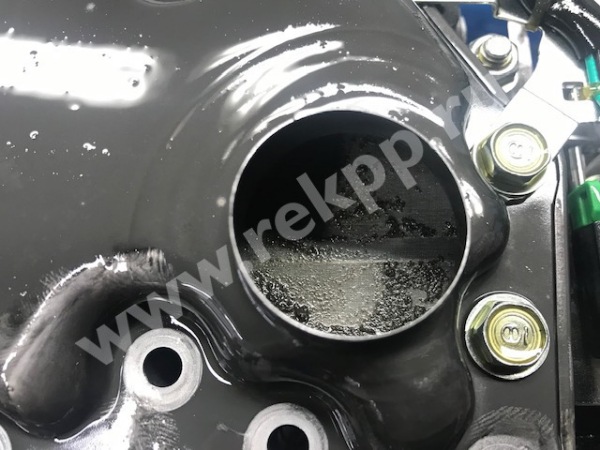

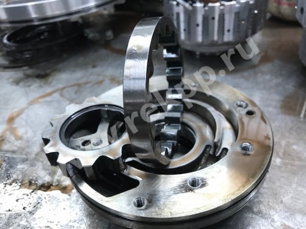

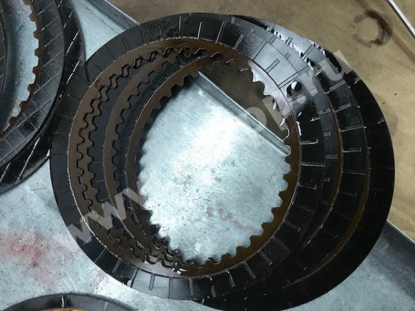

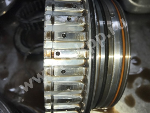

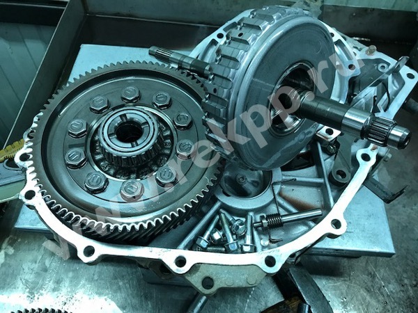

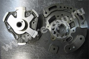

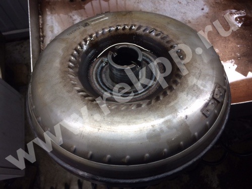

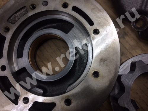

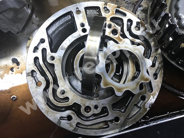

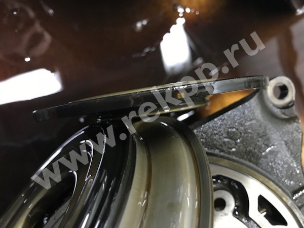

                            Продолжение предыдущего поста. Делимся новым отчетом — ремонт вариатора Ниссан Мурано.
                            Автомобиль: Ниссан Мурано Z52, 2016г.в., пробег — 57184 км.
                            Модель вариатора: JF017E
                            Причина обращения: при нагреве вариатора начинаются подергивания и идет большая просадка по давлению.
                            Подробнее о неисправностях вариатора JF017E смотрите на нашем видео - ЗДЕСЬ.
                            Работа:
                            — Ремонт корпуса (центральная часть).
                            — Промывка системы охлаждения CVT.
                            — Прописка ЭБУ CVT под автомобиль.
                            — Ремонт масляного насоса.
                            — Изготовление регулировочной шайбы.
                            Запчасти: комплект прокладок и сальников, фильтр вариатора основной, фильтр теплообменника вариатора, трансмиссионная жидкость NS-2, комплект конусов б/у, цепь вариатора, гидроблок.
                            Для гидроблоков CVT8 (JF016 / JF017) пока нет ремонтных решений, поэтому меняем гидроблок на новый.
                            Итоговая стоимость — 166100 руб. Гарантия — 12 месяцев, без ограничения пробега!

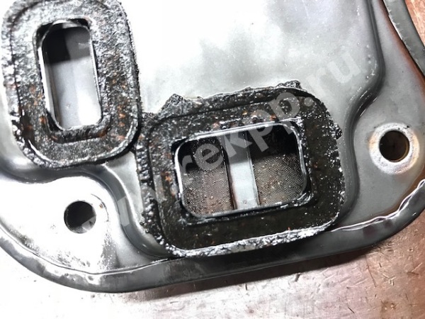

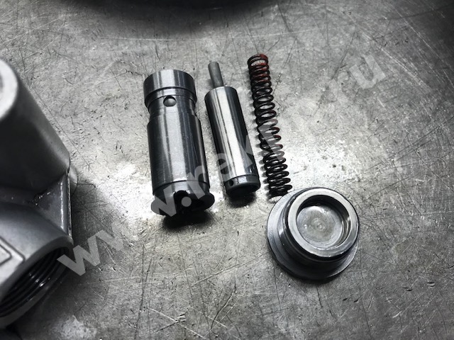

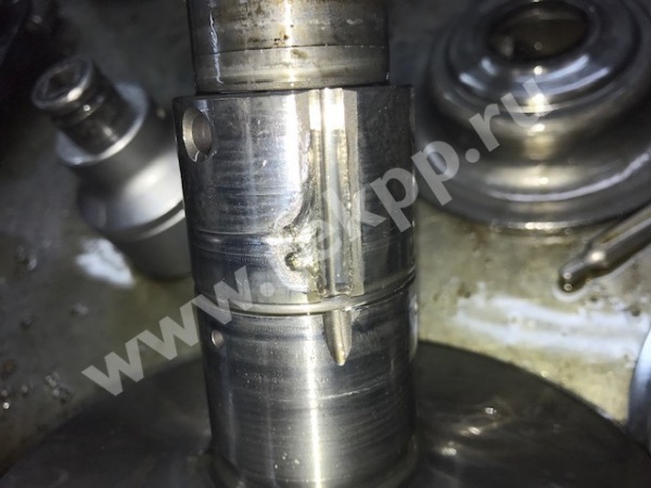

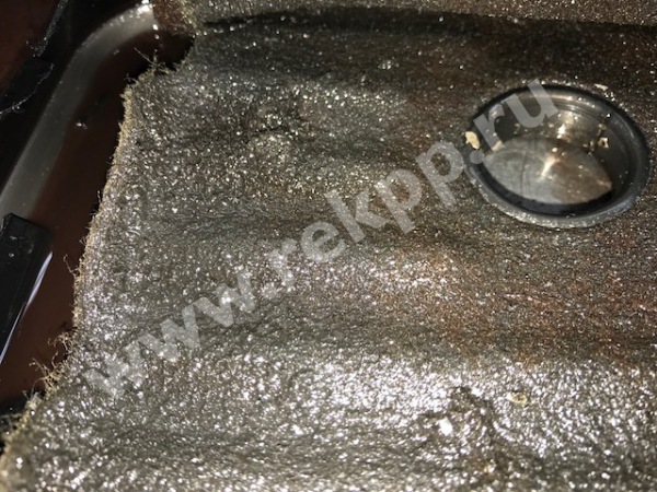

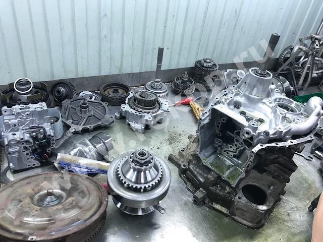

                                Автомобиль: Рено Колеос, 2017г.в., пробег — 52264 км.
                                **Модель вариатора: **JF016E.
                                Причина обращения: при нагреве трансмиссии начинаются подергивания вариатора и идет большая просадка по давлению.
                                Подробнее про неисправности вариатора JF016 смотрите на нашем видео - ЗДЕСЬ.
                                Работа:
                                — Шлифовка плоскости конуса вариатора.
                                **Запчасти: **комплект прокладок и сальников, фильтр основной, фильтр тонкой очистки, ведомый конус вариатора б/у, трансмиссионная жидкость NS-2, ремень вариатора, подшипник входного вала, гидроблок, подшипник дифференциала левый.
                                Итоговая стоимость — 149630 руб. Гарантия — 12 месяцев, без ограничения пробега!

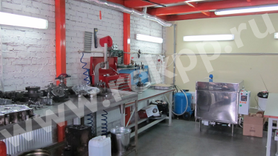

                                  **Приветствую!
                                  Друзья, спешим сообщить хорошую новость! Мы принимаем автомобили в ремонт по предварительной записи по тел. +7(903)001-30-99, +7(495)795-16-69.
                                  Наш новый адрес: Московская обл., г. Подольск, ул. Розы Люксембург, 2А.**
                                  Переезд был неожиданным, очень сложным и морально и финансово. Огромное спасибо нашей команде, все без исключения трудились и трудятся днями и даже ночами. И отдельное огромнейшее СПАСИБО Вам — автовладельцам за колоссальную поддержку, многие одноклубники с нетерпением ждут нашего открытия и реанимации своего железного друга.
                                  Строительные работы на новом месте еще не закончены и не смотря на то, что периодически возникают трудности, мы стараемся создать атмосферу комфорта и уюта для наших одноклубников и уверены на 100%, что все задуманное у нас получится реализовать. Этапы строительства можно посмотреть в нашем инстаграме.
                                  Кого пугает наша новая локация — спешу успокоить, находимся мы в 10 км от МКАД, Юг Москвы (это всего в 10 км от прежнего места). Не смотря на все затраты и испорченные нервные клетки относительно переезда, наши души согревает мысль о том, что больше никаких соседей, все здание занимаем мы и проблем с парковкой тоже не будет!
                                  И конечно обязательно будет фотоотчет изнутри — "До" нашего заезда и "После", для понимания масштаба нашего затишья. Ну а пока не будем пугать фотографиями "до")))).

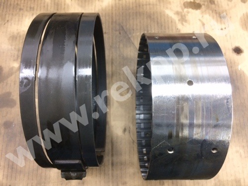

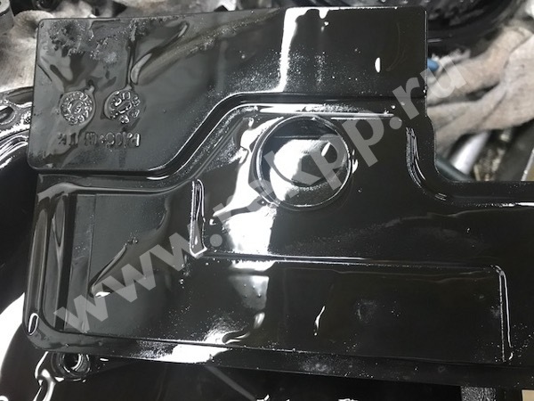

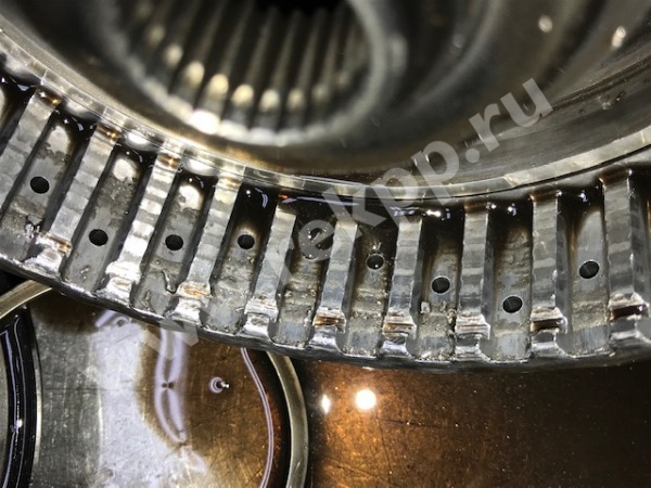

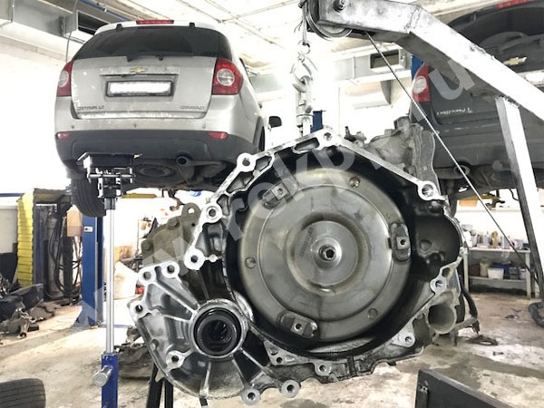

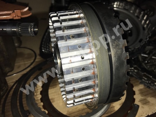

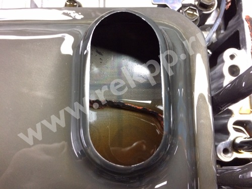

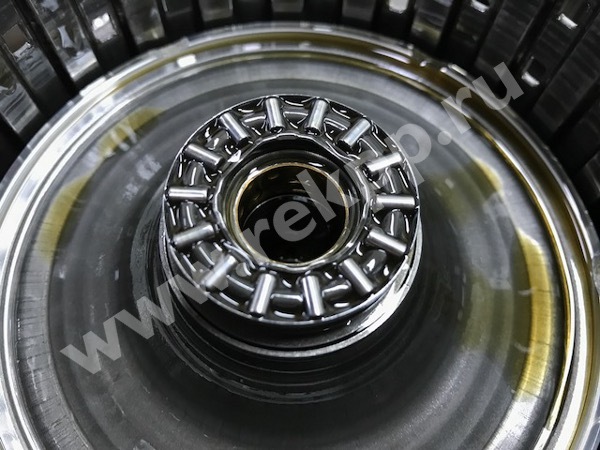

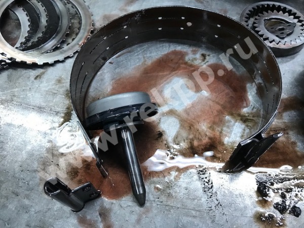

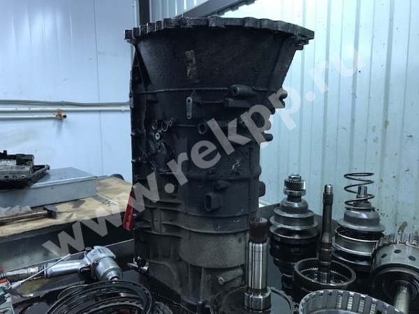

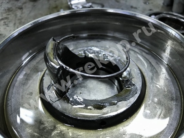

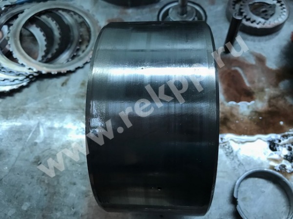

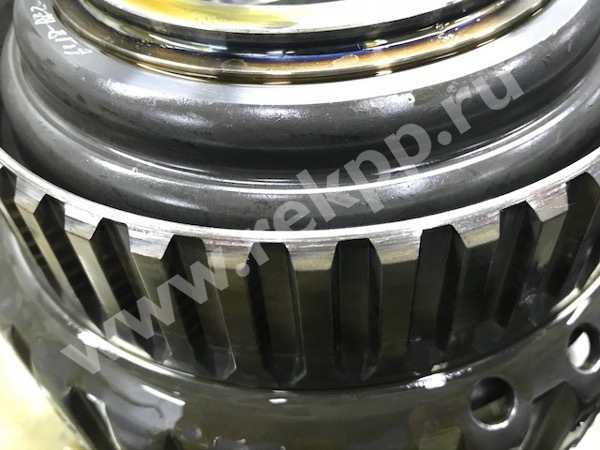

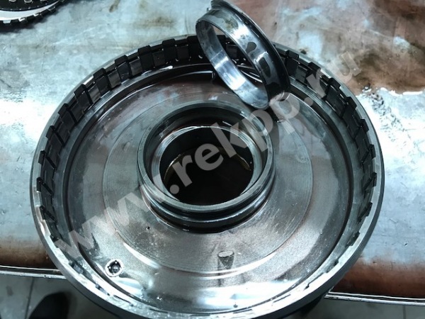

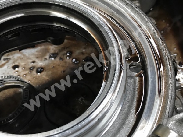

                                    Приветствую!
                                    Друзья, из-за строительных работ пока не можем Вас порадовать новыми видосами, поэтому делимся из Архива — ремонт был в конце августа.
                                    Автомобиль: Опель Антара, 2010 г.в., пробег — 160000 км.
                                    Модель АКПП: AW55-51SN (AF33).
                                    Автовладелец ранее установил б/у коробку, которая была уже в ремонте. В коробке побывал антифриз. Подробности на нашем видео - ЗДЕСЬ.
                                    Работа:
                                    — Ремонт корпуса.
                                    Запчасти: комплект прокладок и сальников, трансмиссионная жидкость, комплект фрикционных дисков, фильтр АКПП, комплект втулок, тормозная лента АКПП, диск опорный, обгонная муфта, комплект вошеров (шайб).
                                    Итоговая стоимость — 123780 руб. Гарантия — 12 месяцев, без ограничения пробега.
