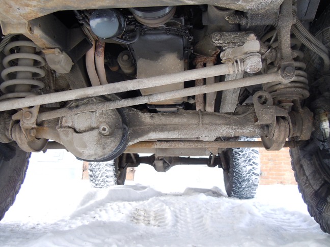

    <u>Замена рулевой сошки с разборным «пальцем» на сошку под наконечник.</u>
    Полагаю, многие знакомы с этой деталью и как она выглядит:
    Спросите – что с ней не так, отвечу – всё так. Конструктивно сошка крепкая и рулевой палец надёжен, но "ни что не вечно под луной". Из несомненных плюсов - рулевой палец ремонтопригоден.

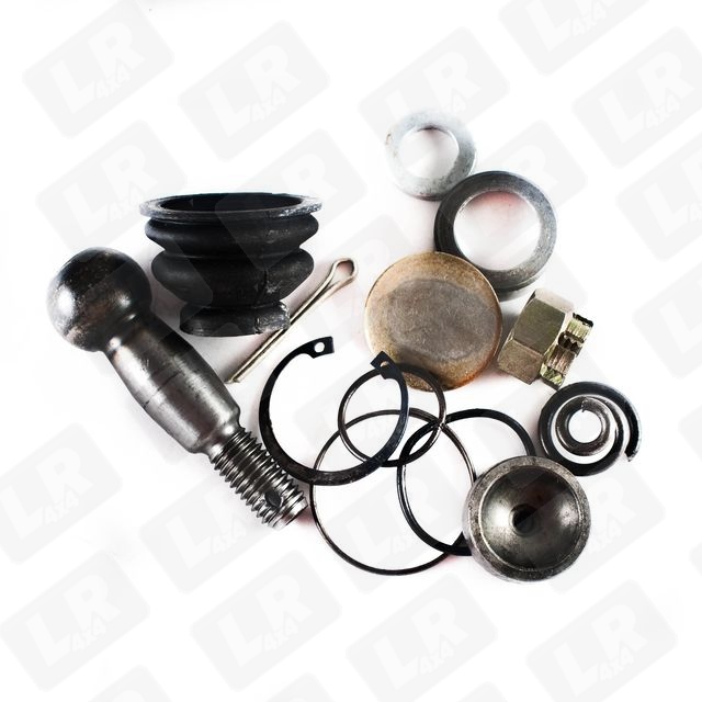

    Ремкомплекты (RBG000010) есть в наличии:
    Но вот вопрос – кому-нибудь доводилось перебирать этот палец?
    Рекомендую попробовать.
    В книге по ремонту и эксплуатации этой процедуре посвящена целая страница.
    Особо понравилась фраза: " ... важно ослабить напряжение стопорного кольца, в противном случае оно может довольно резко выскочить из канавки и причинить серьёзные увечья".

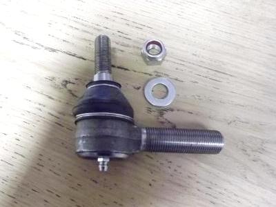

    Вникать не стал и взял себе «леворульную», а заодно сразу прикупил рулевой наконечник:
    Для справки – наконечники рулевых тяг:
    • рулевой наконечник с левой резьбой RTC5870
    • рулевой наконечник с правой резьбой RTC5869

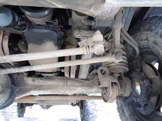

    Со снятием старой рулевой сошки пришлось повозиться, но когда почистил шлицы вала – новая встала «как родная».
    Со старым кронштейном рулевого наконечника тяги:
    Проблем не возникло, впрочем, как и с вкручиванием нового рулевого наконечника.
    Так же легко подсоединил переднюю тягу к новой сошке.

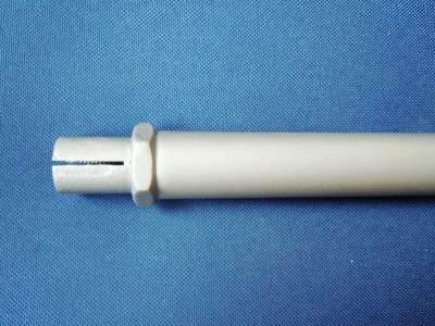

    Далее возникли не большие проблемы. Руль занимал правильное положение только тогда, когда передняя тяга была более чем максимально «раскручена» - рулевые наконечники едва заходили в неё, не более 2,5 см. с каждой стороны, то есть на глубину прорези.
    Стал разбираться, и вот в чём оказалось дело – из-за конструктивных особенностей новый наконечник оказался существенно короче старого:

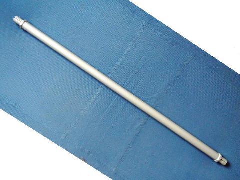

    Дело было к вечеру и найти другую тягу, не зная даже её номера, было практически не возможно. Выкрутив рулевую тягу, я её разрезал посередине и вварил необходимой длины вставку из трубы. Тяга удлинилась примерно на 5 см., что позволяло надёжно зафиксировать наконечники и правильно выставить руль.
    Позднее, из неё же, изготовил новую усиленную тягу:

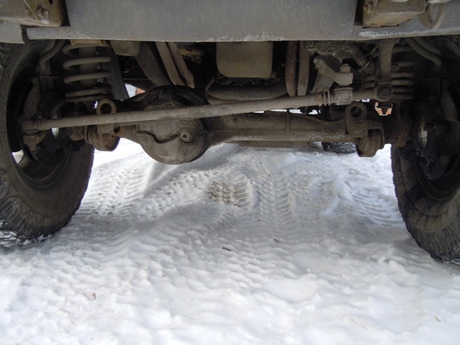

      В дополнение темы выкладываю несколько фотографий новой рулевой сошки непосредственно на автомобиле:
      Как видете, соосность рулевой тяги и тяги Панара не пострадала.
