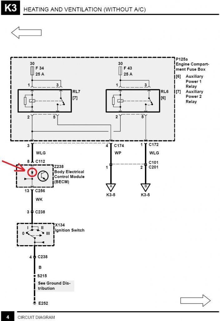

    @Сергей83 said:
    В первом и во втором.
    вот второе положение походу тоже обрыв
    EKA код
    Прошивка ключей
      @psg_ said:
      Это как так? Провод ведь один идёт от пина № 3 замка зажигания. На нём должен быть минус и в первом положении и во втором.

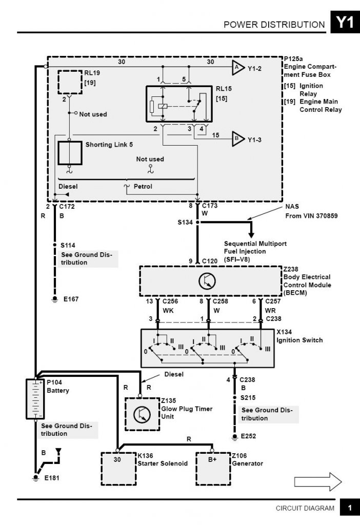

        @Сергей83 said:
        @psg_ said:
        Это как так? <a href="https://jlrforum.ru/forum/barakholka-prodazha-zapchastej">Провод</a> ведь один идёт от пина № 3 замка зажигания. На нём должен быть минус и в первом положении и во втором.
        А кто ж тогда на С258 пин №8 приходит?
        EKA код
        Прошивка ключей
          @psg_ said:
          @Сергей83 said:
          Стоп. Мы сейчас говорим о той части схемы, которая включает вентиляторы отопителя и другое электрооборудование, которое должно работать в первом и втором положениях ключа. А С258 пин №8 - это второе положение ключа, по этому проводу идёт сигнал на включение зажигания. Если б он был в обрыве, то машину завести нельзя было бы.
          • psg_P Не в сети
            psg_P Не в сети
            psg_
            погоди, это ж вход в ВЕСМ, а не выход, значит (как понимаю я) это вход от замка зажигания, или я не прав?
            EKA код
            Прошивка ключей
              Правильно, это вход в BECM от замка зажигания, далее уже BECM включает нужные реле.
              Пин № 3 на замке - даёт сигнал BECMу на включение электрооборудование в первом и втором положениях ключа.
              Пин № 1 на замке - даёт сигнал BECMу на включение зажигания во втором и третьем положениях ключа.
              Пни № 2 на замке - даёт сигнал BECMу на включение стартера в третьем положении ключа.
              Вот тема с распиновками BECMа: https://jlrforum.ru/forum/elektrikas/275-raspinovka-kontaktov-vesma
              • psg_P Не в сети
                psg_P Не в сети
                psg_
                я звонил провод на фишке 258 когда замок в положении 2, там была тишина, машина ездит
