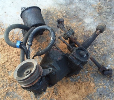

    На ранних моделях устанавливались довольно объёмные металлические бачки со сменным фильтрующим элементом, позднее их сменили более миниатюрные и не подвежанные коррозии пластмассовые с сетчатым стаканом от фирмы Lemforder.
    Хоть внешне бачки и сильно отличаются, но принцип работы у них одинаковый, заменить один на другой труда не составляет.

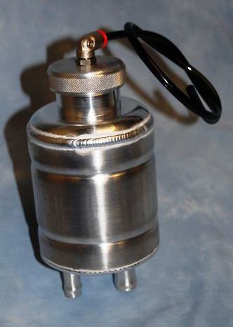

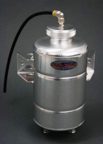

    «Порывшись» в сети вот что я обнаружил – компания AlliSport Ltd (страна: Великобритания) предлагает готовые алюминиевые бачки с отводом сапуна.
    Стандартная модель: Land Rover Defender TD5 Aluminium Power Steering Reservoir
    Цена на eBey – 4.135 руб
    Модель с увеличенным объёмом: AlliSport High Capacity Aluminium Power Steering Reservoir + Interior Baffles
    Цена на eBey – 7.264 руб
    В общем то, ничего в этих бачках «волшебного» нет, вся «изюминка» в крышке.

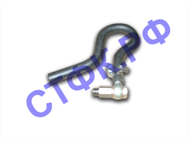

            Вот один из вариантов решения данной проблемы - быстросъёмные воздушные разъёмы.
            Но мне это кажется несколько "топорным". Хотелось-бы более изящного решения.

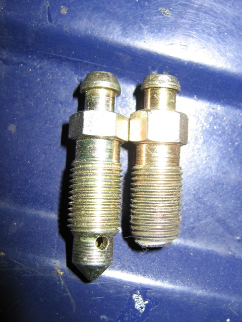

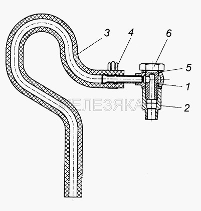

                  <u>Как первый вариант </u>- купить готовый сапун от камаза №43081-2401114

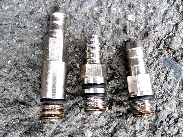

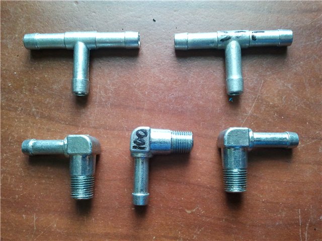

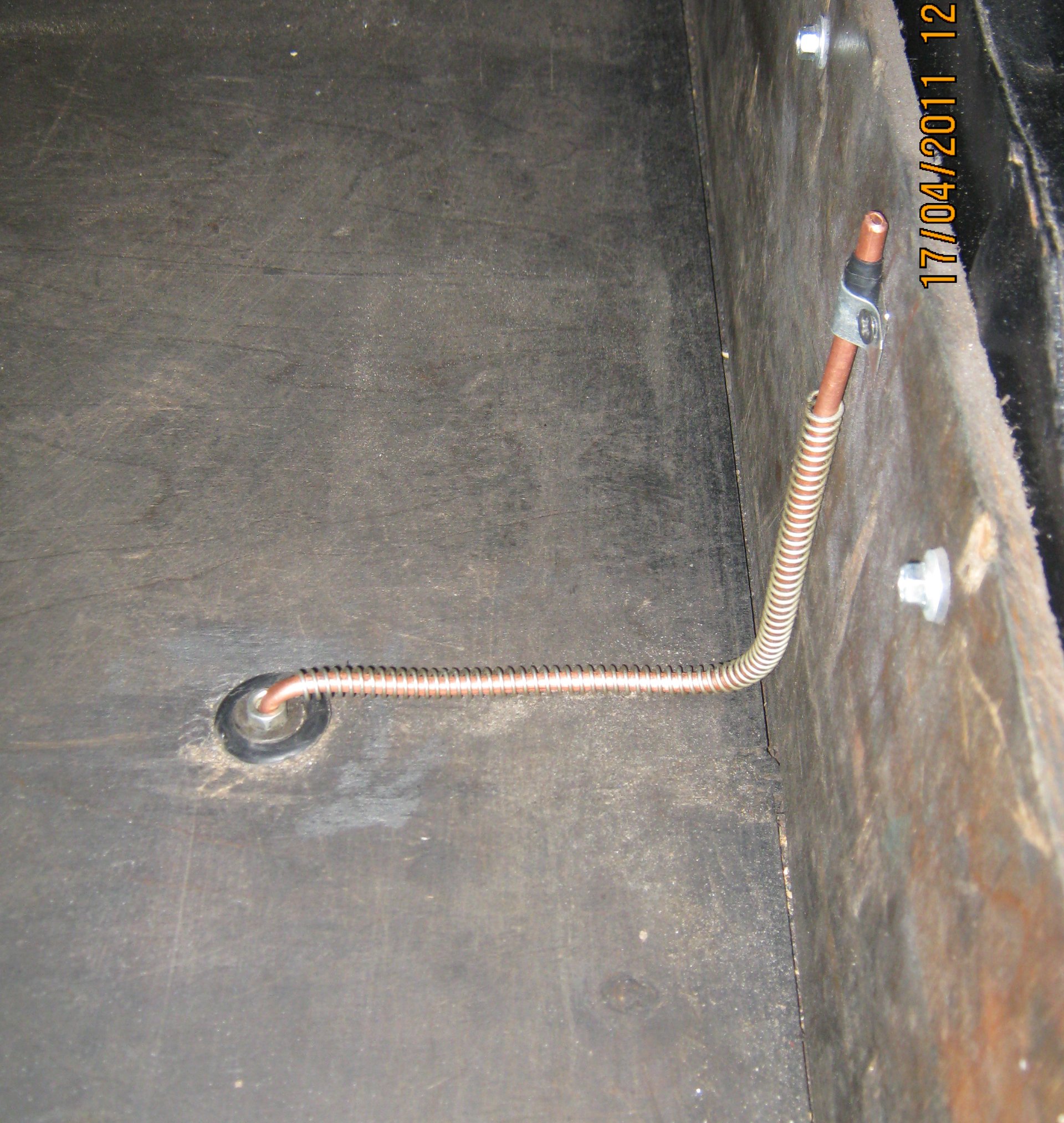

                  <u>Второй вариант.</u> Так как мы не так часто открываем бачёк ГУРа, можно сделать и что то более постоянное. Например, взять штуцер, можно тормозной, на него надеть резиновыую трубку длиной 5см, а в трубку вдеть медную мягкую трубку, и пустить её куда угодно. Нужно открыть крышу, вытягиваем трубку из резиновой трубки и откручиваем крышку. Можно хомут поставить. Хомут отпустить отвёрткой дело на 20сек.
                  Тут для примера несколько разных штуцеров.
                  Конец можно загнуть в низ.
                  Концы можно оформить фильтрами 🙂
                  Что скажете?

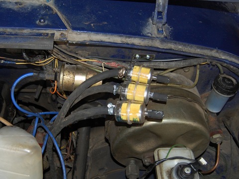

                        нормис, отличная идея насчет фильтров на концах сапунов на уазике (последняя фотка)!
