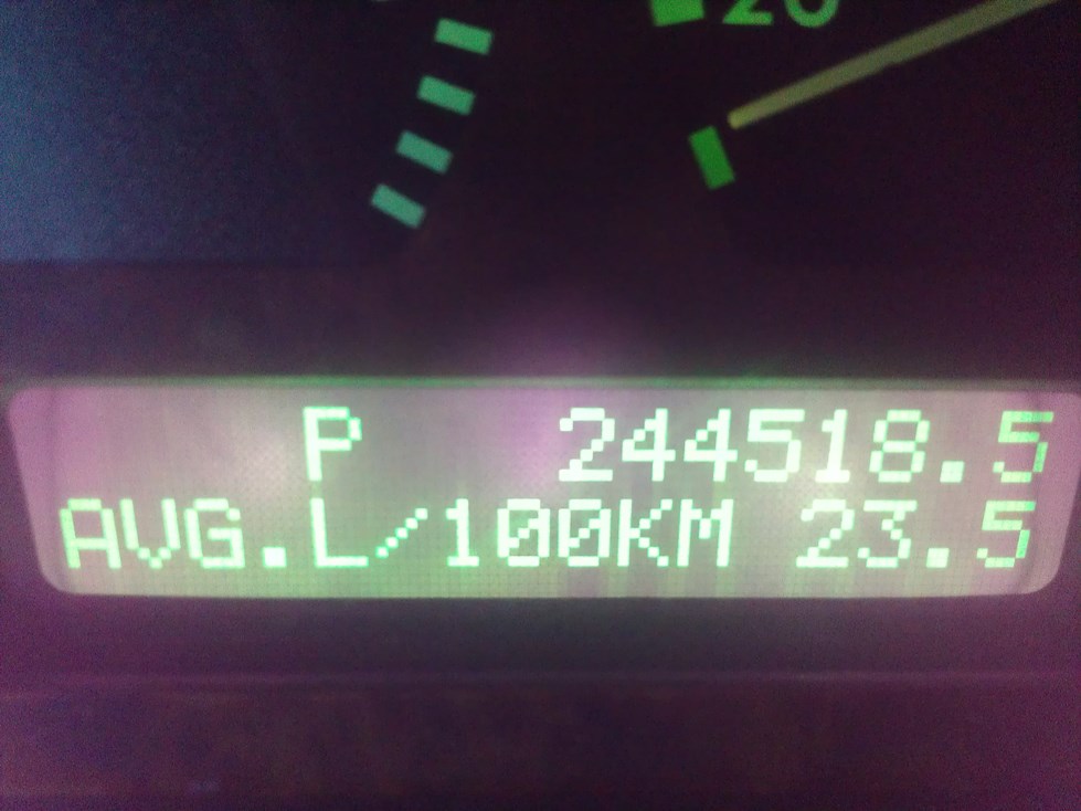

      нормус, ты прав. 1.была проблема в впрыске. сьемки делал на газу. форсунки левой стороны(сторона водителя) часть лили часть наоборот беднили. сегодня поехал - вскрыли, замелили внутрянки. стало лучше. завтра сделаю новые скины.
      2.свечи и броне провода заменены неделю на зад на абсолютно новые! причем неделю отъездила машина без проблем. начались сильные морозы, появилось "троение". дальше больше, машина не ехала, лила топливо. щас устранили поблему форсунок. был гавеный газ отсюда проблева в форсунках. сейчас все встало ПОЧТИ на свои места. мотор работает ПОЧТИ ровно. НО при увеличении динамики ощутимы провалы. причем на ходу, как будто нехватает топлива. что самое странное и на газу и на бензе. на холостых через раз подергивается (едешь на D, тормозишь, обороты падают до 10-150 и резко возвращаются до 700-800). выкручу свечи проверю их состояние. сделаю скрины.пока незнаю на что грешить....
      да забыл сказать. расход 40 -45
