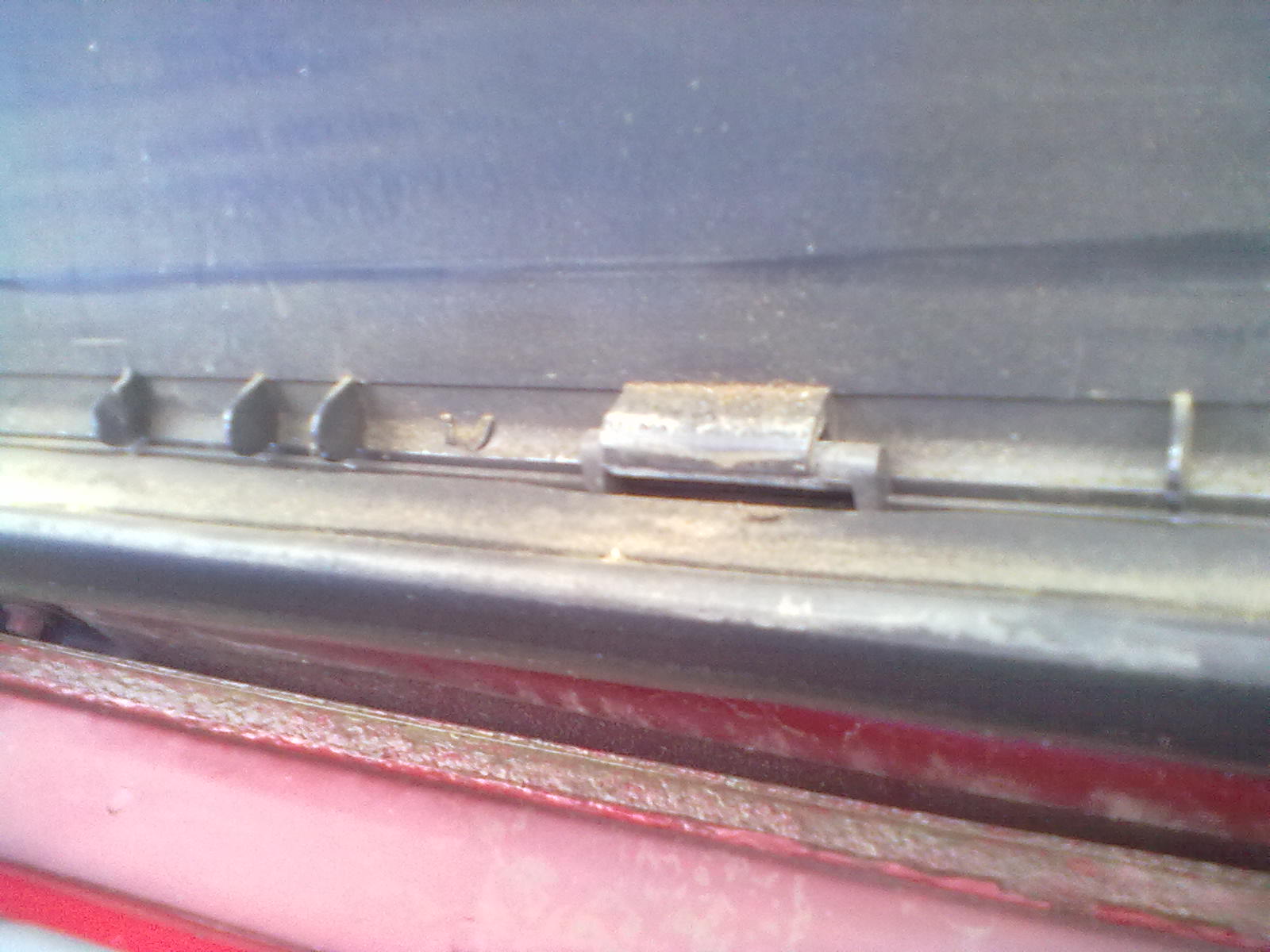

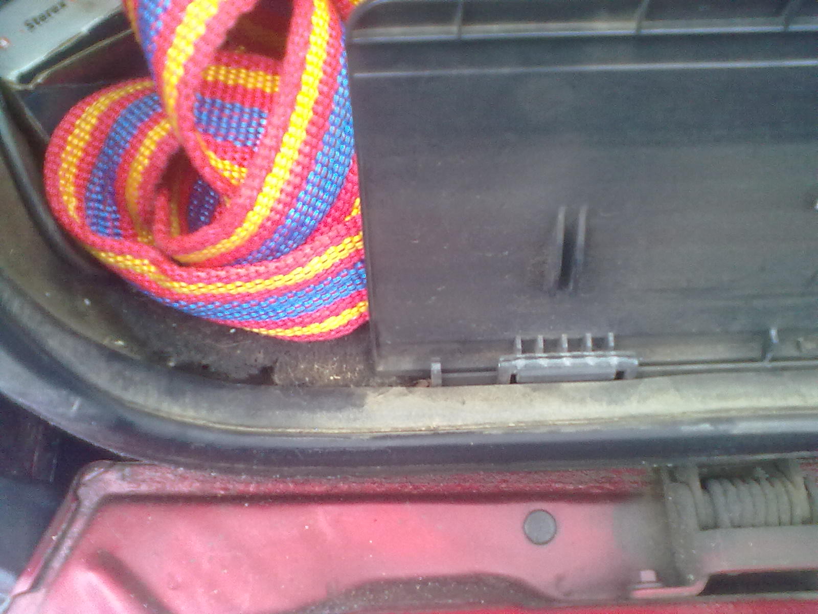

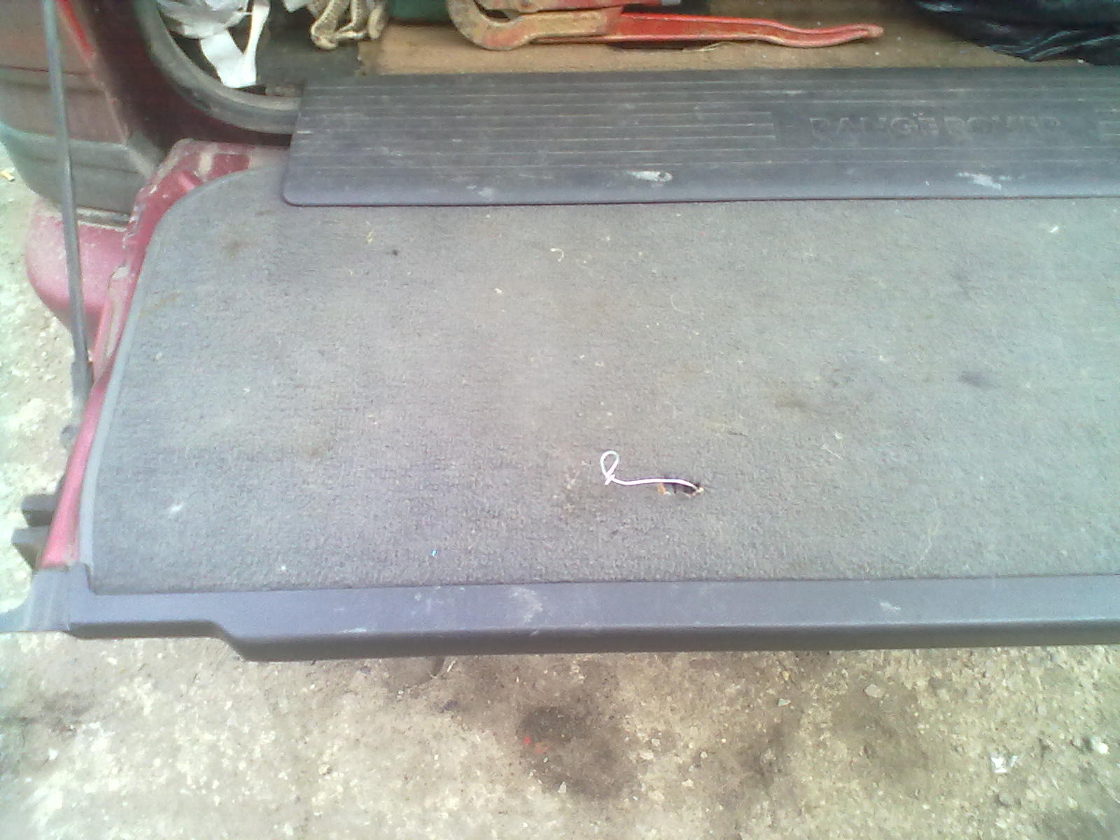

      Вот несколько фоток как стоит защитная пластмаска заднего борта..что её поломать при снятии с небольшими потерями))) Снмешь её..легко снимешь декоративную обшивку заднего борта..дёрнешь за тягу и откроешь крышку багажника..дёрнешь ещё раз..откроется борт.

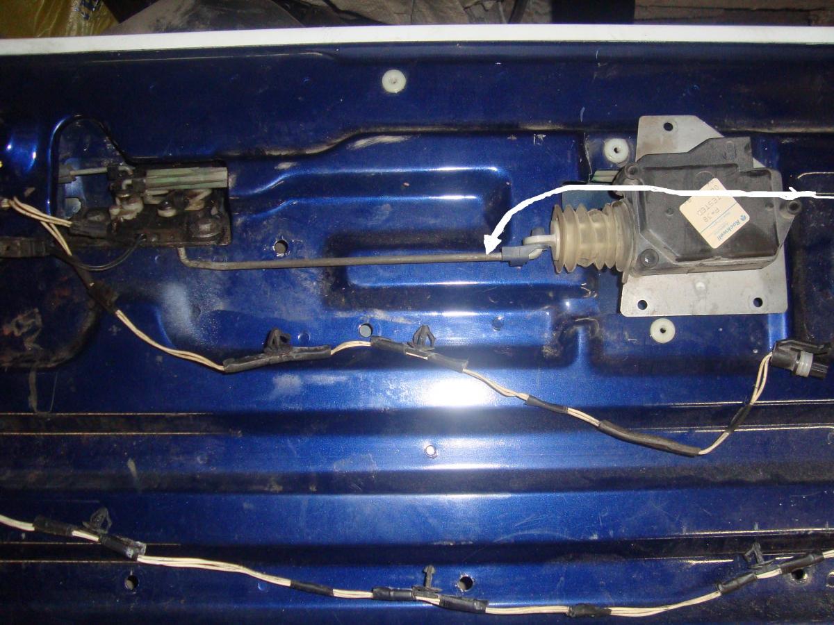

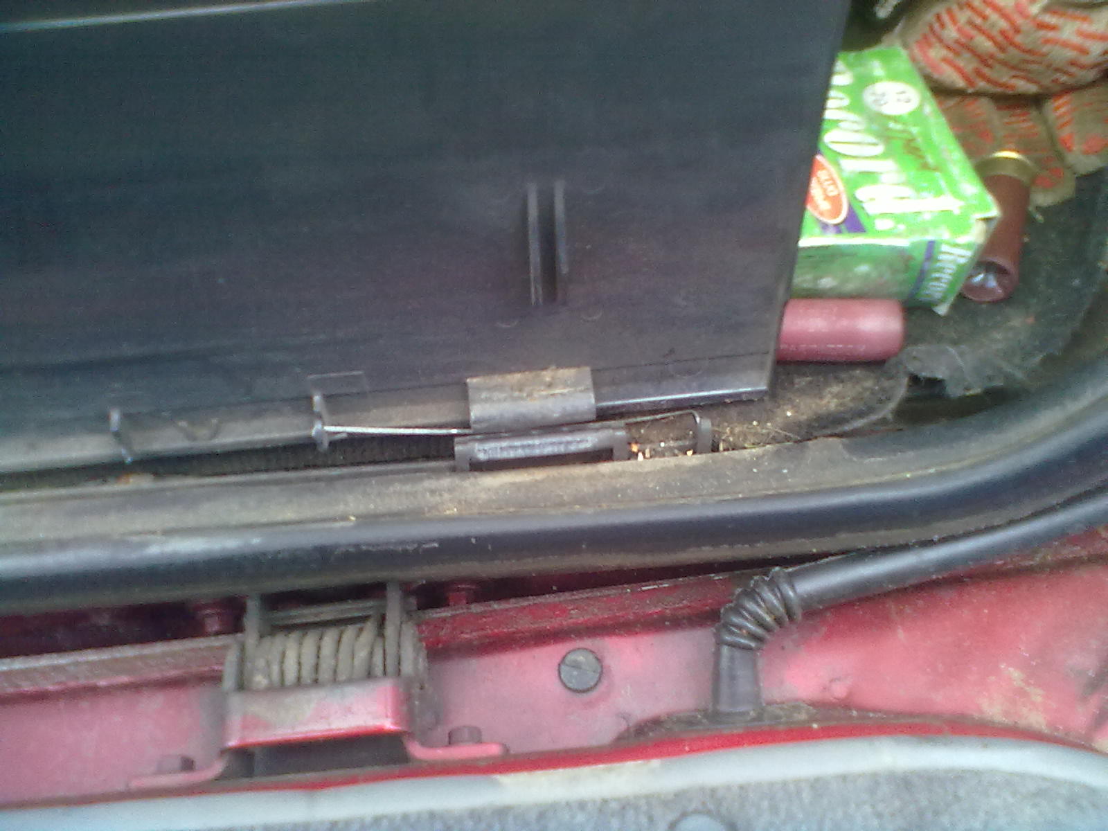

      А вот так я сделал на всякий случай..что бы всегда можно было открыть задний борт..особенно удобно когда снял аккумулятор и нужно залезть в багажник .

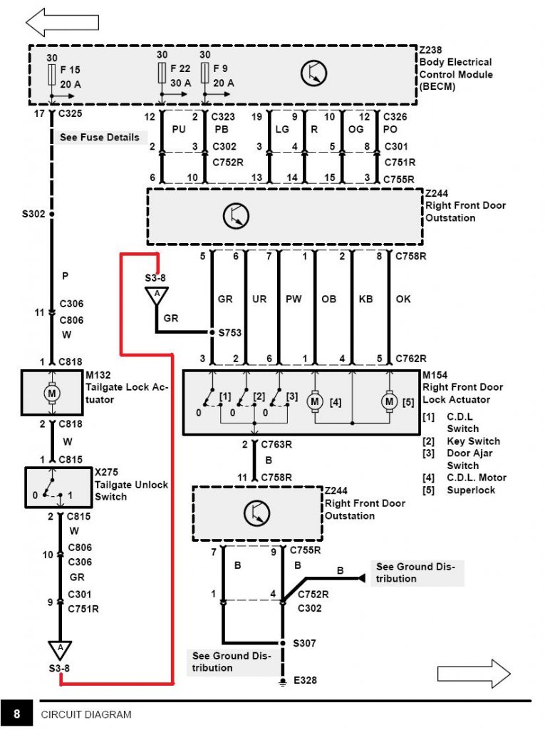

        На всякий случай электросхема кнопки открытия багажника

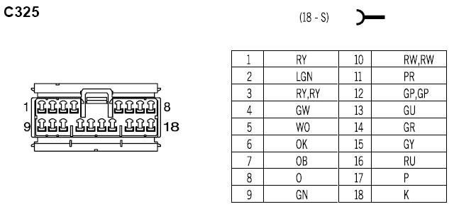

        Схема фишки С325

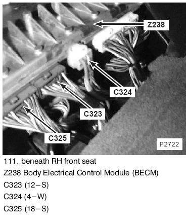

        Схема фишек на ВЕСМе

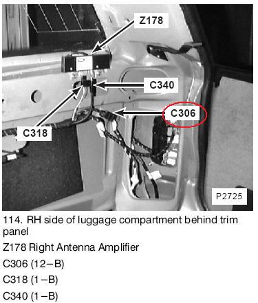

        Фотка где что в багажнике

                          Если замок щёлкает..то либо заржавели замки борта...либо отвалились тяги на них..либо тяги растягиваются и не могут до конца открыть замки(разблокировать их)..
