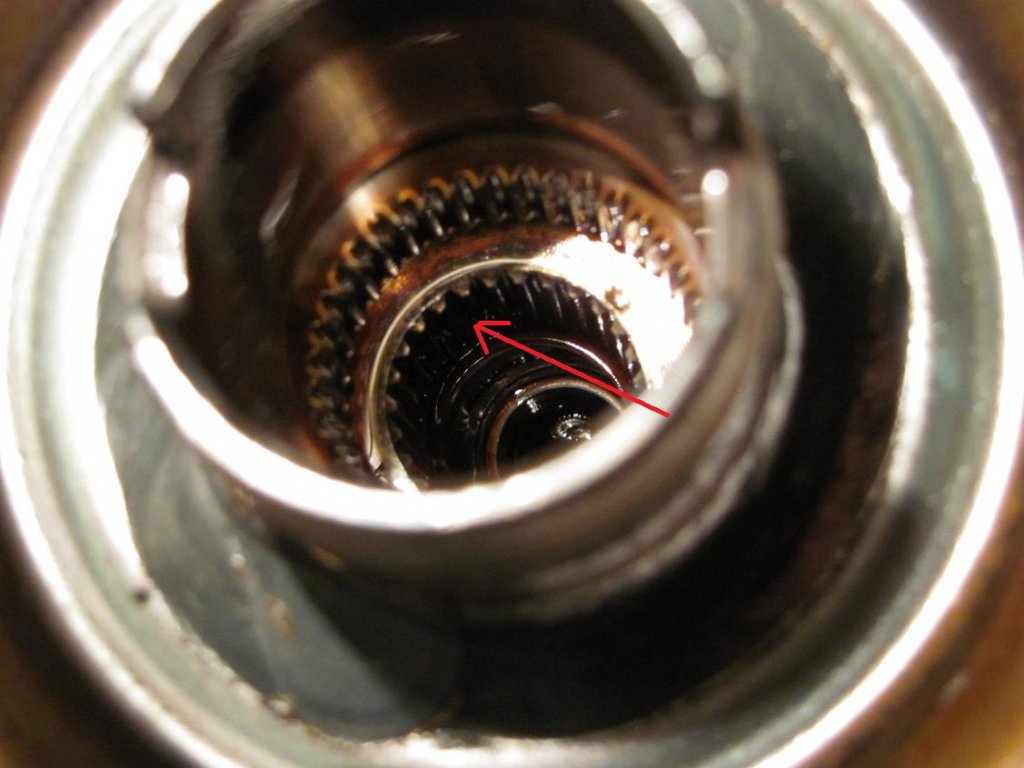

                            Обязательно проверьте самые дальние шлицы в гидротрансформаторе.

                              Посмотрю зпвтра ради интереса <a href="https://jlrforum.ru/forum/barakholka-prodazha-zapchastej">фильтр</a> и бублик, все равно буду ставить другую коробку, спасибо )
                              А в новой акпп бублик не стоит доставать? Прислали прикрученым проволокой, что то читал на <a href="https://jlrforum.ru/forum/index">форуме</a> про поломку насоса...
                              И дп две ставить?)
                              Еще такой момент, мой бублик с виду совсем чистый, а на новой коробке он ржавенький, видимо лежала. Как можно его проверить? Может стоит поставить свой?) Или уж не рисковать и оставить как есть
                                @denisovik said:
                                Посмотрю зпвтра ради интереса фильтр</a> и бублик, все равно буду ставить другую коробку, спасибо )
                                А в новой акпп бублик не стоит доставать? Прислали прикрученым проволокой, что то читал на форуме про поломку насоса...
                                И дп две ставить?)
                                Чтобы бублик правильно встал и не сломал насос, в прорези его втулки должны войти выступы ведущей шестерни масляного насоса. В противном случае и шестерню сломает и бублик повредит.
                                Надо было на старой коробке промерить на сколько утоплен бублик в колокол, если он не попадёт в шестерню, то на толщину шестерни не дойдёт до нужного положения.
                                По поводу драйвплаты не знаю, что сказать, т.к. у меня керосинка. Некоторые ставят две.
                                Бублик особо то не проверить. Если только посмотреть шлицы, работает ли обгонная муфта и слить из него остатки старого масла и залить новое.
                                Думаю лучше ставить новую коробку с новым бубликом. Ведь этот комплект покупался как рабочий.
                                    ржавый пофиг, главное чтобы он был не посиневший... Если коробка с бубликом покупались с гарантией, то однозначно ставить тот, который куплен. Да в любом случае есть смысл поставить новый бубел, а свой отдать на проверку.
                                    • JevgenijJ Не в сети
                                      JevgenijJ Не в сети
                                      Jevgenij
                                      Р-38, BMW М-51
                                      Однозначно гидротрансформатор нужно отдать на резку, а потом его и ставить.
