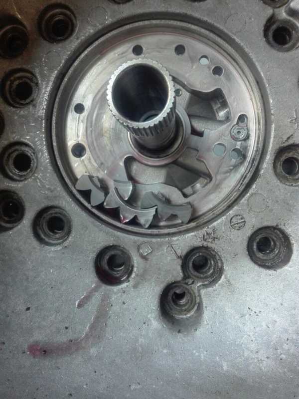

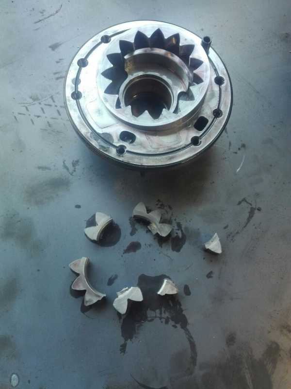

            Всем доброго времени суток!
            Наконец-то выяснилась причина, см. фото
              #26
              М да уш..в принципе чего и следовало ожидать..хотя и неприятно..

                #27
                И как идентифицировать сей агрегат. По каталогу не могу понять
                  #28
                  Это маслянный насос АКПП и он идет всборе, отдельно шестерни нет...

                          #32
                          Посмотрите по номеру BMW. Вроде бы этот: 24 31 1 218 660
                          И не только в Экзисте.
                          Через Zzap поищите.
                          В каких то случаях по номеру ZF бывает выгоднее искать.
                            Да уш..всего ожидал..только не такого вопроса ..я и не стал сразу писать что это насос...думал ты уже давно знаешь как он выглядит..за пследнюю неделю его фоток уже несколько раз выкладывали и даже тему по нему написали..как правильно ставить... 🙂
                            Исходя из номера который Серёга дал 24 31 1 218 660
                            Ссылка на Zzap ССЫЛКА
                            В нём даже за 4300р есть аналог вот ССЫЛКА Есть и ещё дешевле,но там минимальная сумма заказа не позволяют его приобрести....Само собой всё со сроками доставки в пару недель..на завтра даже за 15 тр нет кстати)))
                            Теперь о другом...У нас на сайте есть те кто занимается ремонтом АКПП и сопутствующих им вариаторов и так далее,тема есть в разделе ,,Партнёры клуба,,....что мешает спросить у них? А вдруг,а мало ли чего..да и вообще,хоть проконсультируют.. СпецСервис «REKPP»
