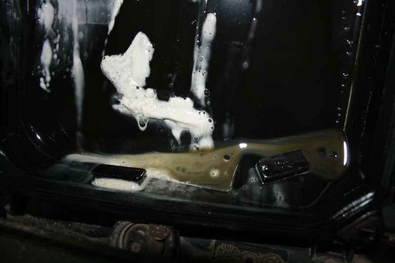

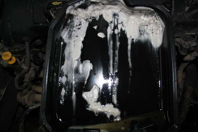

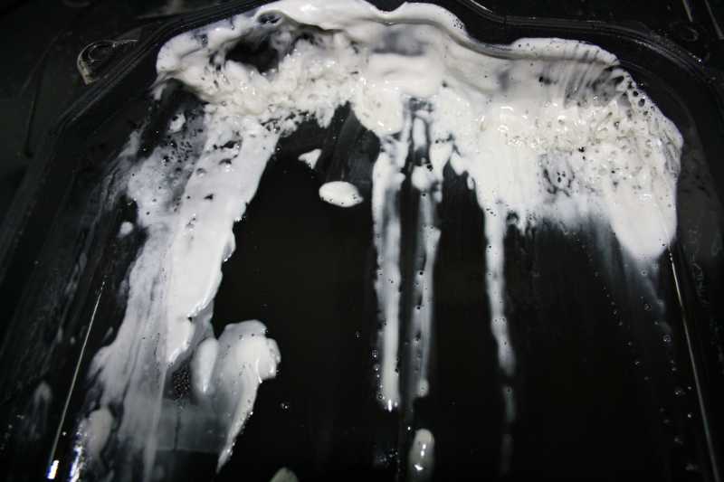

<p dir="auto"><strong><a class="plugin-mentions-user plugin-mentions-a" href="/user/bodyashua" aria-label="Profile: bodyashua">@<bdi>bodyashua</bdi></a> said:</strong><br />
Всем доброго времени суток!</p>
<p dir="auto">Наконец-то выяснилась причина, см. фото</p>
<p dir="auto">]</p>
<p dir="auto">М да уш..в принципе чего и следовало ожидать..хотя и неприятно..</p>
<p dir="auto"><img src="/assets/uploads/imported_images/1542/attach-636211437778438414.jpg" alt="" class=" img-fluid img-markdown" /></p>
<p dir="auto"><img src="/assets/uploads/imported_images/1542/attach-636211437727868034.jpg" alt="" class=" img-fluid img-markdown" /></p>

<p dir="auto">Не выдержал, оделся, пошел проверить.</p>
<p dir="auto">Уровень просто запредельный. Два или три уровня. НО! На заведенном уровень падает где-то на пол сантиметра.</p>
<p dir="auto">На незаведённом так и должно быть..очень высокий уровень..а на заведённом он должен быть в пределах меток..НО..в пределах меток он находится на прогретой акпп и после переключения рычагом во все положения...что бы акпп полностью прогрелась,необходимо проехать около 10км(совет автопроизводителей)....а так как проехать ты не можешь,то и полностью прогреть не можешь..потому уровень по идее должен быть ну пусть чуть выше нормы...не не в разы выше всё таки...</p>
