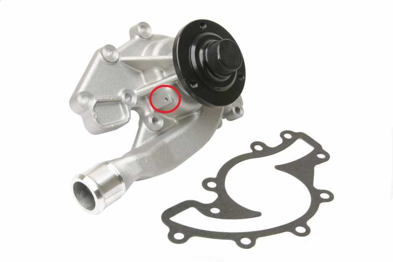

      Похоже на совпадение!И гена умирает и помпа потекла!Поэтому всё в антифризе!Там дырочка(технологическое отверстие)есть на помпе,вот если из оттуда течёт,значит помпа под замену!Руками покрути все валы!
        А где там технологическое отверстие? Что-то все фотографии помпы рассмотрел, так и не нашёл его.
          С боку,со стороны генератора.
          • GrajdaninG Не в сети
            Grajdanin
            Вот это?
              Ага.

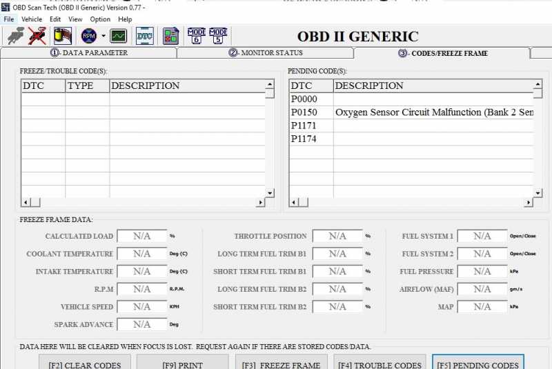

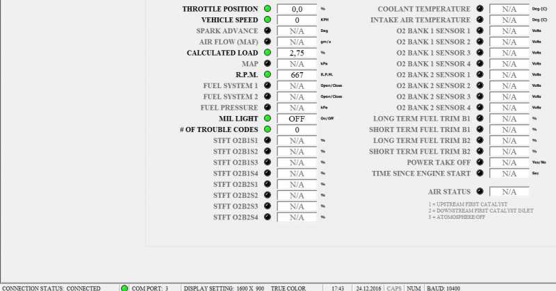

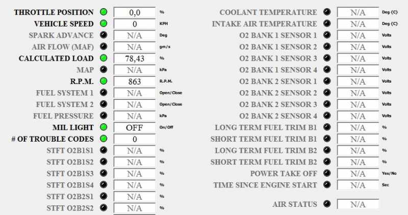

                                Сначала решил просканировать программой OBD SCAN TECH 0.77. С горем пополам установил, но при диагностике высвечивается какая-то хрень:
                                Показания во время прогрева:
                                Ошибки после прогрева:
                                Показания после прогрева:
                                Т.е. программа ничего не читает.
