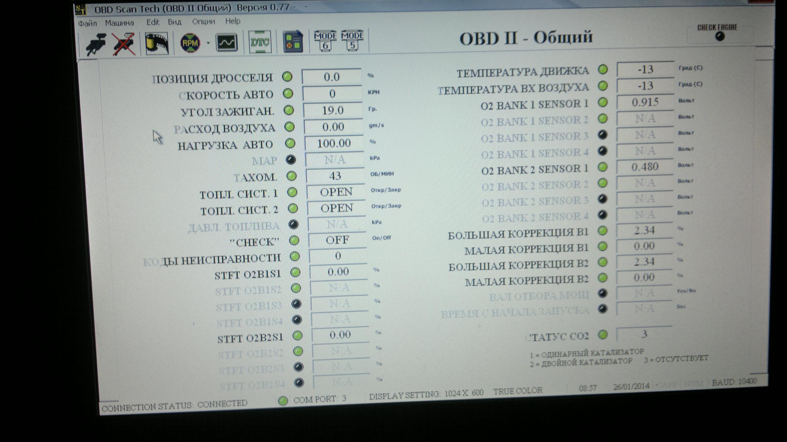

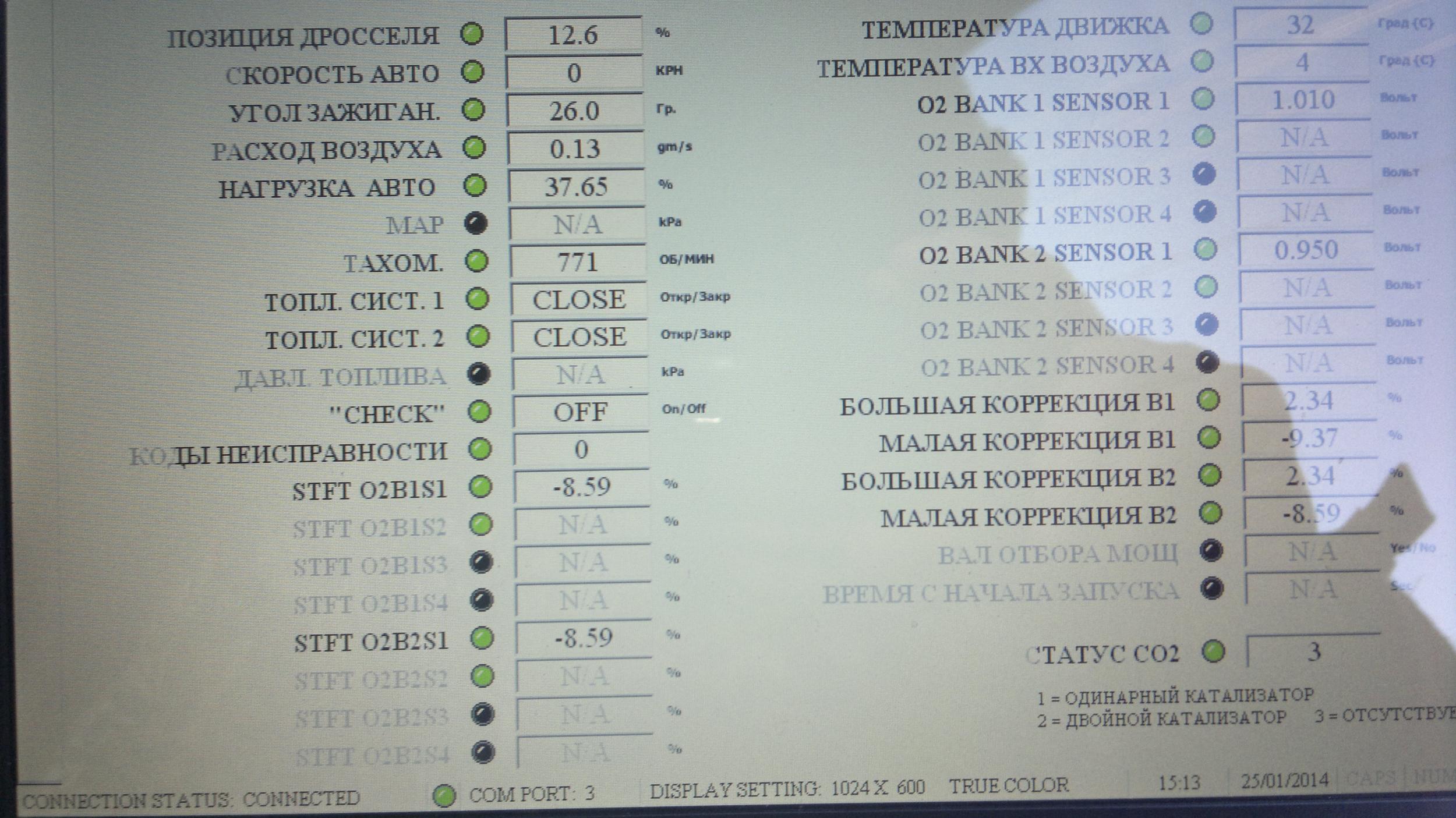

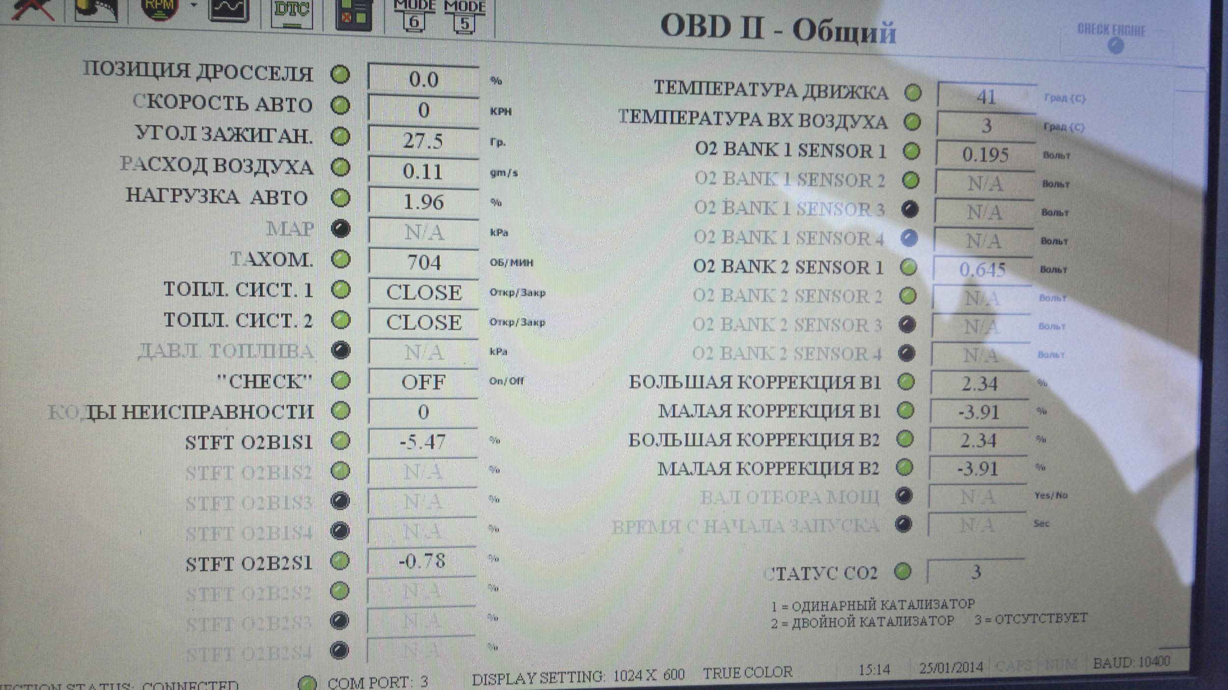

                  вот фото как только завел...предварительно подогрел эл.подогревателем...
                  вот мотор немного поработал,прогрелся еще немного...

                      Пришли морозы и мы не завелись... 4.6
                        #51

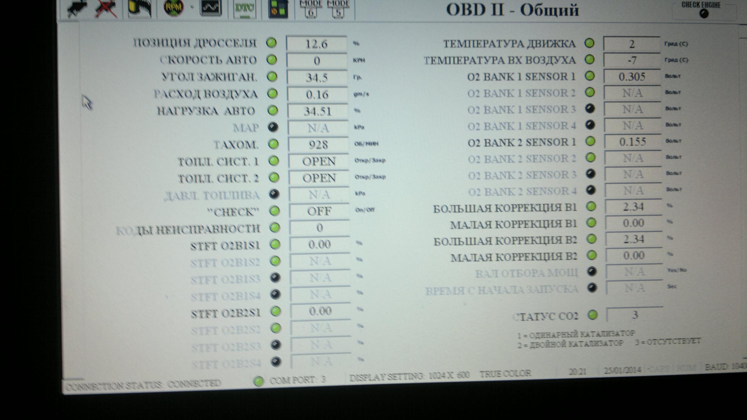

                        показания после 3-х часов стоянки при -20...машина завелась,была небольшая борона,но не заглохла...
                        показания после 12-ти часов стоянки при -18...машина завелась,через 15 секунд началась борона и мотор заглох...
                        фото сделал когда мотор практически заглох,быстрее подключиться не удалось...
                          #52
                          Интересно почему так гуляет позиция дросселя?
                          И в каких единицах измеряется расход воздуха в проге?
                          По мануалу на прогретом двигателе, на холостых оборотах 20 + - 3 кг./час
                          Я так понимаю, что двигатель начинает работать нормально, когда он немного прогреется и начнётся регулирование смеси по сигналам с лямбд.
                          На последних фотках лямбды ещё не работают, система впрыска работает по усреднённым значения.
