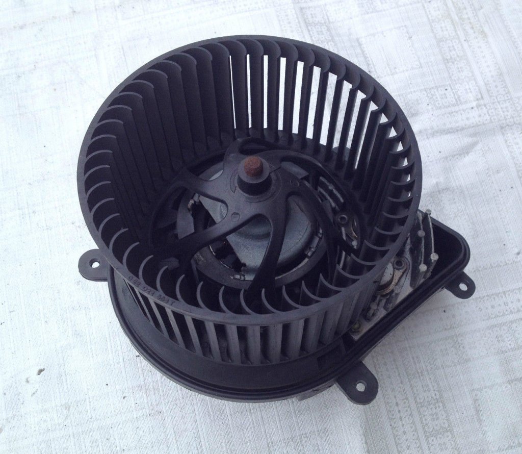

              Мало чтобы она крутилась в нужную сторону, крыльчатка сама должна быть закручена в нужную сторону, а то может предыдущий владелец поленился на китайский мотор родную крыльчатку переставить или моторы от ПРАВОРУКОЙ машины стоят...
                а чем они отличаются??? печки то одинаковые вроде..
                  У праворукой машины улитки в другую сторону закручены, соответственно и у крыльчаток лопатки в другую сторону закручены, ну и моторы в другую сторону крутятся.
                  Вот моторчик от ЛЕВОРУКОЙ машины.
                  Нашёл фотку моторчика от ПРАВОРУЛЬНОЙ.

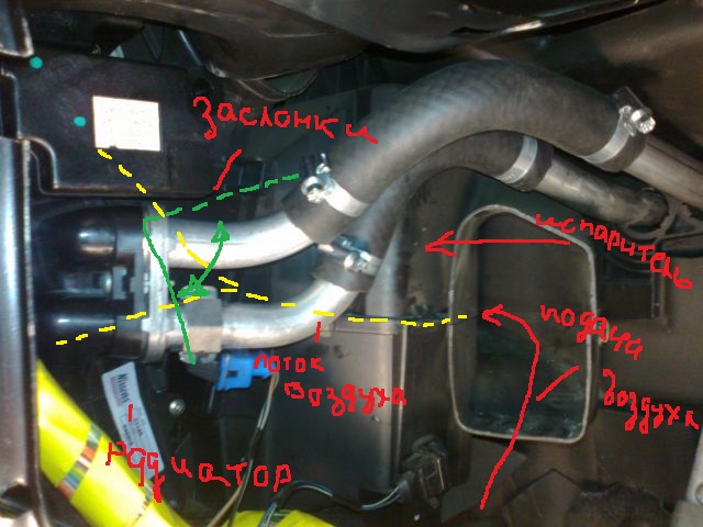

                                          Некоторые основные причины неполной отдачи радиатора печки,при условии что при любых оборотах моторов обдува,температура входящей и исходящей жижи высокая - Он имеет заводской дефект,встречается нечасто,но бывает,неправильно по нему поток идёт из-за спиралей....даже не знаю как это назвать..то ли дефект,то ли конструктивная недоработка некоторых производителей...

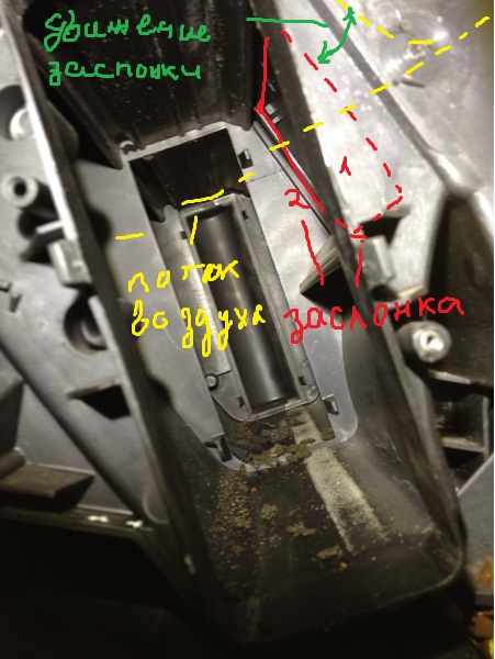

                                          Неплотно закрываются перепускные заслонки печки..чаще это бывает из-за сервоприводов их,сервак попросту недозакрывает заслонку - Это можно проверить снятием серваков и закрытием заслонок вручную..а потом покататься так,на максимальной температуре печки так сказать...если будет реальная разница,то виноваты серваки....Если не кататься,то можно проверить вставив градусник в какое нибудь сопло и сопоставлять его температуру при работе с сервоприводами и без...Вот точно не помню два или один сервак на это идёт...но судя по тому что климат раздельный,по идее два должно идти...и оба одинаково недозакрываться по идее не могут(но всё же) и потому можно по разнице температур слева и справа,определить какой из них косячит..
                                          Ещё бывает из-за старости уплотнительного материала заслонок,который рассыхается и обсыпается кусками..либо просто кусками висит и клинит заслонки,потому неплотное закрытие..
