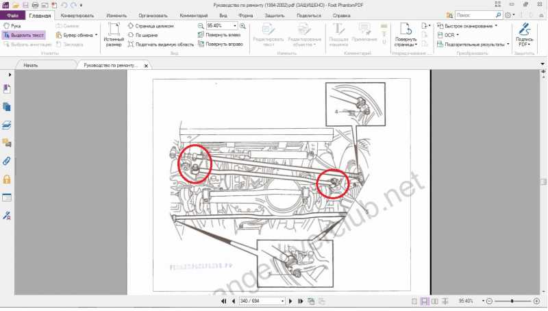

            Тяга Панара к кузову!!!Всегда думал,что на раме крепится!
                Вы это откуда взяли?

                                  @Tarik said:
                                  Хотя бы из руководства пользователя..страница №344

                                    @Tarik said:
                                    Уважаемые! Я прекрасно знаю что панара крепится в нашем случае не посредственно к раме! С мостами и рамой все решено! Не понятно как могли кузов поставить со смещением!
