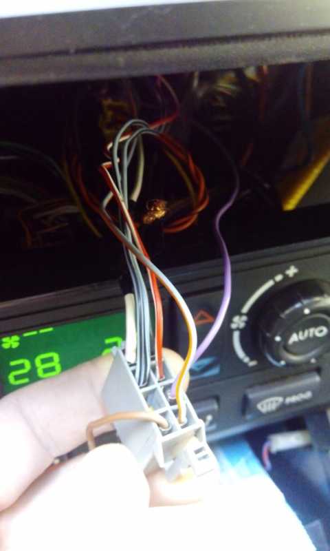

              Столкнулся с такой проблемой-решил поменять магнитолу, поставил новую, подключил на родные фишки, всё работает, кроме звука.
              Запитал новую магнитолу другой фишкой, подсоединил старую на родную (питание)-звук появился.
              Пока не разберусь, поезжу с двумя майфунами)))
              Музыка харман кардон, саб и чейнджер сняты.
              Мыслю, от родной магнитолки идёт провод на усилок?
              Или какой другой фокус есть?

                        Жыпер
                        Фишка

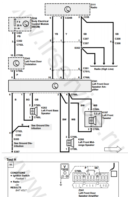

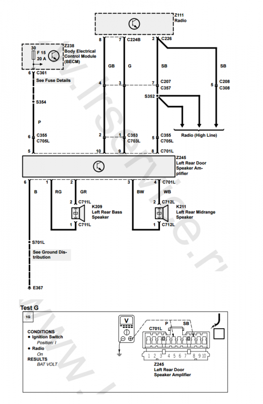

                          У меня правая задняя дверь молчит , подскажите какие провода от магнитолы проверить. Музыка штатная, усилитель в двери имеется.

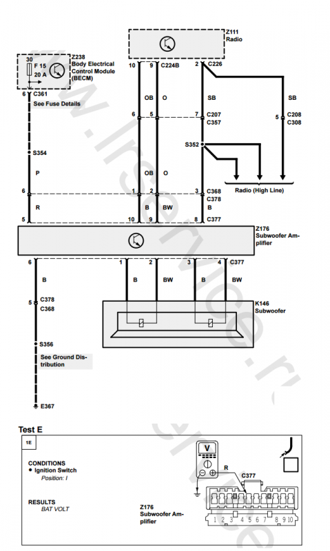

                              Разобрался, наконец, с подключением магнитолы)
                              Динамики у меня не работали по причине маленькой нехватки тока, для возбуждения усилителей.
                              С родной магнитолы был плюс 11.7V, а неродной 11.4, этого усилкам почему-то не хватало. Я поставил реле, работает от 9v
                              -включаю магнитолу, плюс замыкает силовые контакты на реле и на усилители пошёл + от бортовой сети, музон валит)))
                              Не попортит это усилки?
                              • Ж Не в сети
                                Ж Не в сети
                                Жыпер
                                #28
                                Распиновка по фишке:
                                бело-розовый это плюс от зажигания
                                чёрный масса
                                серо-чёрный + на усилители
                                красно-белый хз
                                фиолетовый постоянный +
                                серо-оранжевый управление с кнопок на руле
                                коричневый хз
