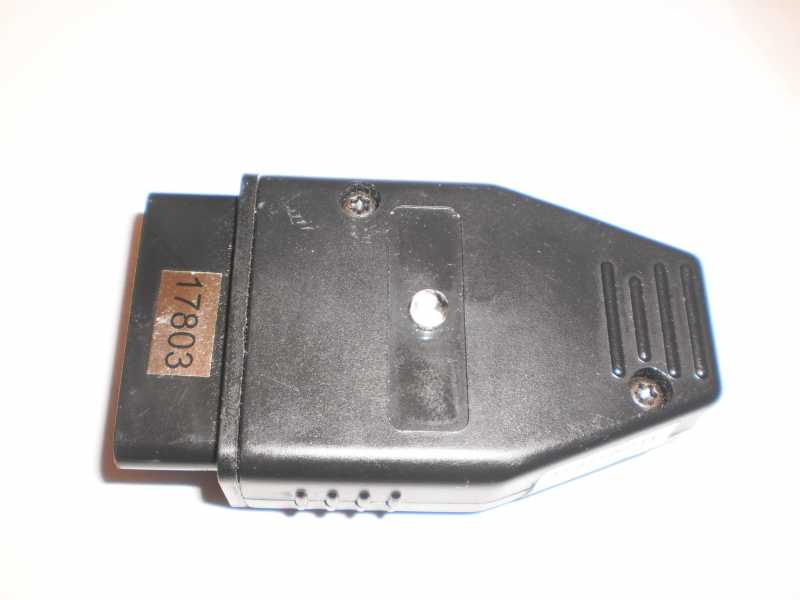

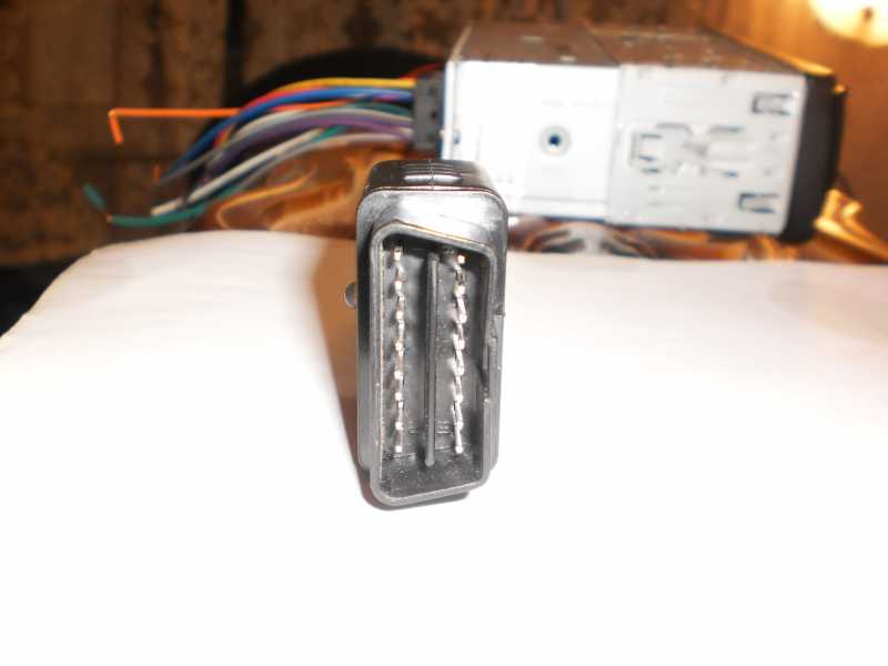

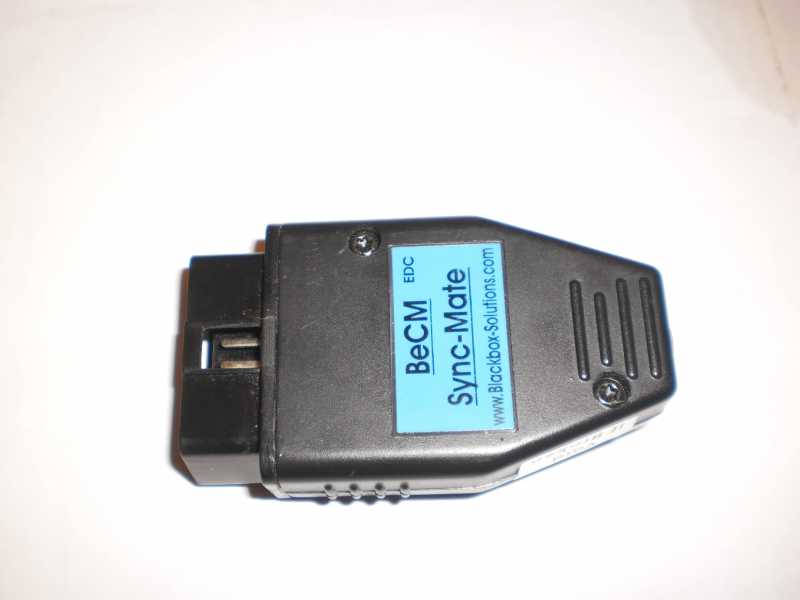

      Для каждого данного выше мотора(системы управления) существует ТОЛЬКО свой синхронизатор!!
      BSM01-P38 Motronic Petrol Engine в простонародье бензиновый БОШ
      BSM02-P38 Diesel Engine на нём зачастую нет номера и написано EDC.
      BSM03-P38 GEMS Petrol Engine бензиновый ДЖЕМС - Лукас.

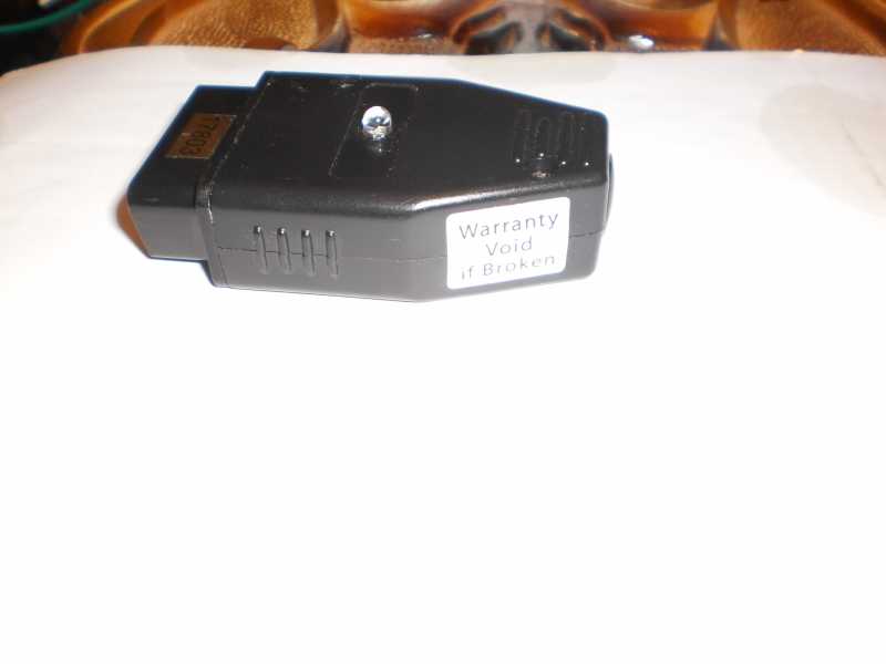

      На фото представлен синхронизатор для Джемс-Лукас (GEMS)..обращаем внимание на надписьна которую указывает стрелка.
      Вот ссылка на производителя ,на страницу где продаётся синхронизатор для системы GEMC..для других найдёте там же в их каталоге
      ССЫЛКА

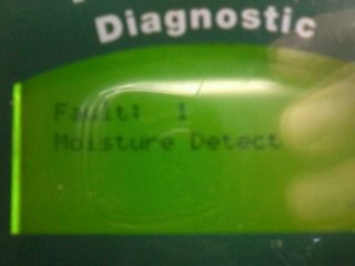

                                      вчера человеку помог завести дизельный ренж .
                                      симптомы таковы были , с сигналки машина снята ,а вот стартер не крутит , синхронизировал мозги ,все одно не крутит ,залез хайком в бесм и
                                      отключил имо и ека ,тоды тока стартер закрутил и машин завелся
                                        при первом подлючении была ошибка в бесм : moisture detect
                                        че за зверь такой ?
                                          Переводчик яндекса сказал - Обнаружена влага...Вопрос где она обнаружена и чем? 🎉
                                          Впервые такое слышу...
