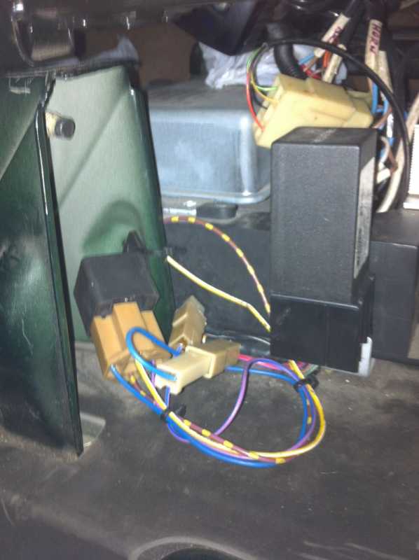

                                    Есть отличная схема для отключения автовыравнивания с помощью доп.реле. У меня так сделано. Все просто.
                                    За 10 минут мне электрик всё установил. Дополнительное реле рядом на стяжке. Провод PR режется и ставится папа-мама, а к управляющему плюсу W и минусу B подпаиваются и изолируются провода от реле. быстро и просто. И если надо включить автовыравнивание, то папу и маму провода PR достаточно подключить напрямую...
                                    Связь с прогой без проблем...
                                    Минус один... При каждом выключении и повторном включении зажигания, подвеска переходит в стандарт. Это может быть неудобно на бездорожье если закопался...
                                    Никому ничего не навязываю, но на мой взгляд это самый удобный способ отключения автовыравнивания.
                                    P.S. Провода реле на переднем плане. На заднем плане не смотрите... Это стоит СГУ Смерч-400... То её провода...

                                      чтото вы намудрили наверное, все просто:
                                      -задача вырубить автовыравнивание вовремя стоянки с целью устранения разряда акб??? так??
                                      -вроде так... просто ставим 5ти контактное реле вместо чернго длинного родного и все.... на стоянке не ровняет!!, заведенная ровняет, задача выполнена.
                                      • A Не в сети
                                        A Не в сети
                                        Alexxx
                                        #37
                                        Никто ничего не намудрил. Во-первых, не родное реле не есть хорошо, а во-вторых, с другим реле прога не работает. И надо будет каждый раз менять реле. А здесь поставил и забыл.
