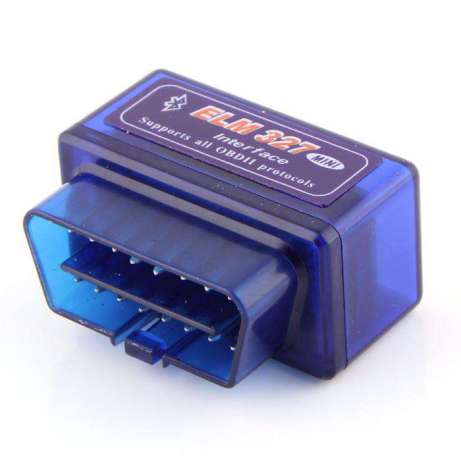

    @krendel said:
    Прога называется автодоктор, есть на плеймаркете, под андроид, на иос незнаю, не люблю яблоки. в разьеме у меня живет elm327 блютус адаптер, В принципе выдает достаточно инфы и умеет сбрасывать ошибки.
    Мой телефон не видит этот адаптер.Вообще-то кажется этот адаптер не всегда удачный!Китаиса! 😞
    • krendelK Не в сети
      krendelK Не в сети
      krendel
      У меня таких адаптеров было 3 шт. В принципе бпз каких либо нареканий, один отдал с машиной, на которую пегаса выменял, второй переехал в гараже.... Потом купил третий:
      Замечаний нет, работает как с телефоном так и с ноутом. Для гбо я себе сначала заморочился, шнур сделал на pl2303, есть практически в каждом шнурке под старые нокии, а потом в нете нашел сборку блютус конвертора на таком же чипе, теперь торчит в разьеме гбо вместо заглушки, в любой момент править могу карты, на дальние дороги добавляю, по городу и прижать можна.
