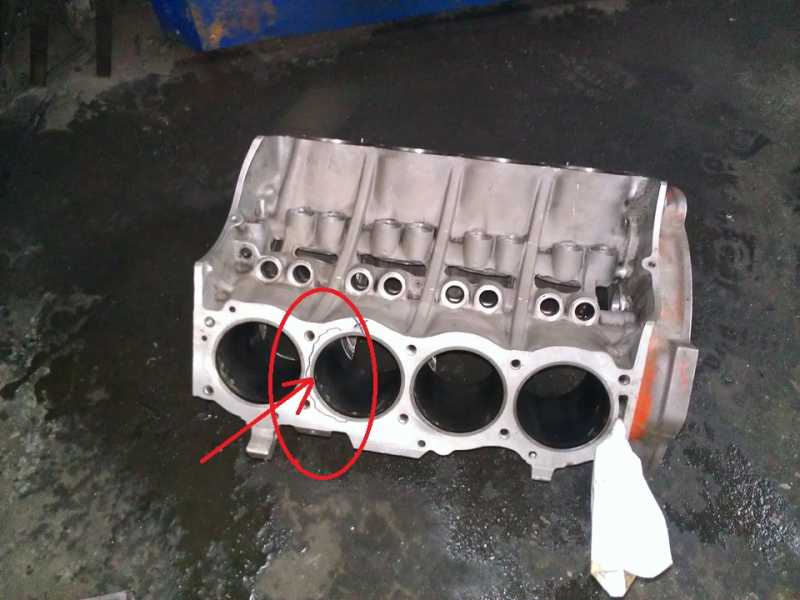

            Для примера. Вот тут под гильзой может быть трещина и эта трещина ни как не проявляется во время опрессовки. Но, когда соберёшь мотор, заведёшь и проедешься, в поддоне обнаруживается эмульсия, Антифриз попадает через эту трещину в масляную среду. Трещина эта проявляется только под нагрузкой. Антифриз мог бы пойти не только в масло, но и в камеру сгорания ( выхлоп в систему охлождения) и т.д.

              всем привет. сегодня поднял головы.по пркладкам и по самим гбц не видно прорыва газов .но гильзы чуть ниже плоскости блока это и есть просадка или как её определить .подскажите плиз.
                Надо блок опрессовывать!Хотя я думал,что у меня прорыв газов,а оказалось банально-забит радиатор ДВС!
                  @Михайлович said:
                  по пркладкам и по самим гбц не видно прорыва газов .но гильзы чуть ниже плоскости блока это и есть просадка ?
                  да,это и есть просадка...под гильзами в блоке часто обнаруживаются трещины,через которые ОЖ и уходит в цилиндры...
