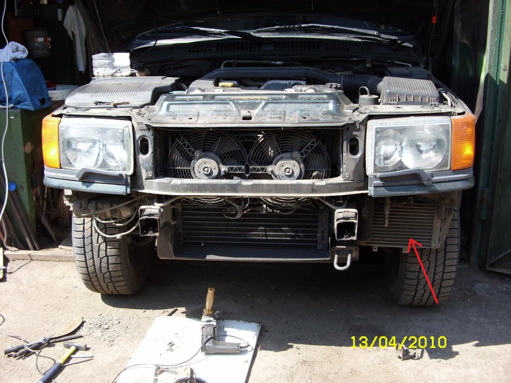

                                  Мужики, а у меня как я недавно узнал, на дизель прошлый хозяин приколхозил радиатор от бензина... (((( Сделаны самодельные крепления и висит он у меня под интеркулером. Шланги тоже от бензина. Поотрезали и на хомуты все собрали. Шланги пришли в не годность и что теперь делать не знаю. Что если взять нормальные шланги с бензинки и провести их как они и должны быть на бензине??? Если собирать все как положено от дизеля, то это времени уйдёт да и затрат, а так у меня радик норм. Что посоветуете?
                                  • psg_P Не в сети
                                    psg_P Не в сети
                                    psg_
                                    либо делать что есть, либо универсальный ставить
                                      прям как на бензине сделать думаю не получится, т.к. моторы все-таки отличаются, но вообще идея вполне имеет право на жизнь, ибо радиатор АКП у дизеля имхо расположен в не очень удачном месте... В кассете радиаторов он более логично стоит

                                        Вот мне и интересно получится или нет. На дизеле шланги идут оба с правой стороны от двигателя(если смотреть в лоб на машину), а на бензине вокруг. Вопрос...Достанет ли шланг, что идёт с левой стороны на бензине до коробки, но на дизеле??? Мне кажется что V-образник шире а рядная 6 длиннее(могу ошибаться) и разница будет не значительна. Думаю нужно брать два шланга и пробовать вкорячить.

                                          Кстати также вместо радиатора АКП дизельного можно поставить с того же дизеля радиатор МКП, он как раз в кассете стоит. Только у него оба штуцера с одной стороны.
