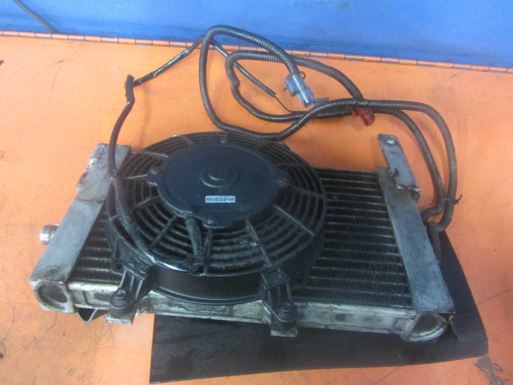

                Раз это дизель то предположу, что эта модификация была с электровентилятором охлаждения радиатора АКПП.
                Чёрный датчик - датчик перегрева АКПП (ESR4330).
                Красный датчик - датчик включения электровентилятора радиатора АКПП (NSC101060).
                А откусанные провода - это провода вентилятора.

                  у дизеля на радиаторе акпп свой вентилятор?
                    Не на всех. Была такая модификация, то ли последние года выпуска, то ли специально для жарких стран.
                    Вот на Ибее фотку нашёл.
                    www.rangerovers.net/forum/7-range-rover-mark-ii-p38/106337-diesel-transmission-oil-cooler-fan-running-all-time.html
