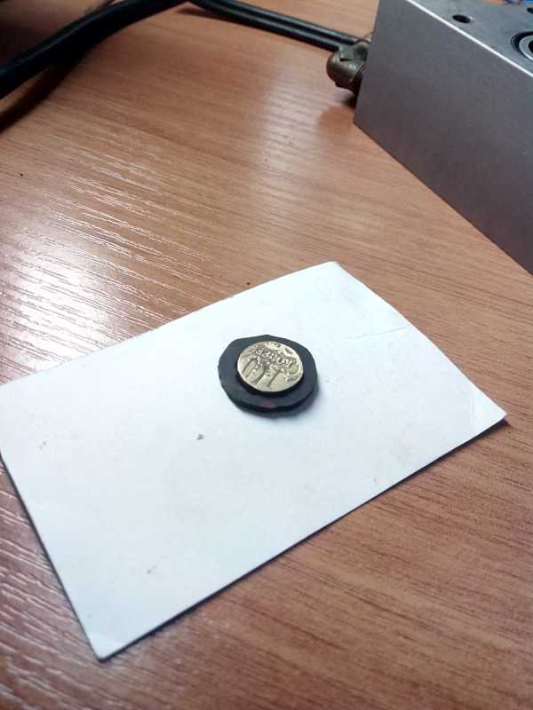

    Ну да...просто на кружок резины приклеил монетку, затем вставил это хозяйство в паз- сверху прижимное это колечко и также уплотнительное центровочное кольцо из проволоки

      Из резины вырезал не кольцо а просто кружок-правильно??

        Да, круг без дырки вырезать нужно.
        Покажи фото как вставил

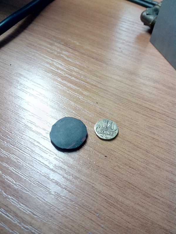

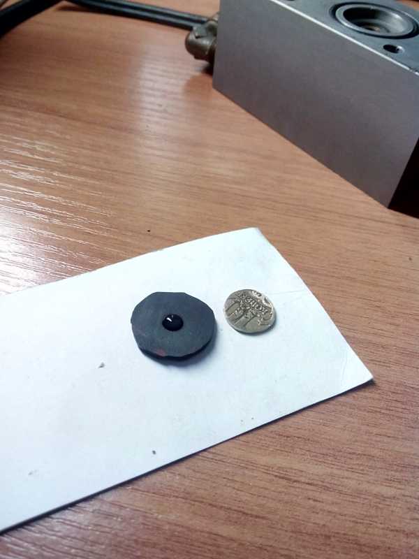

            Вот материалы... Круг из камеры от жигулей-толщина 1.4 мм-мягкая эластичная резина

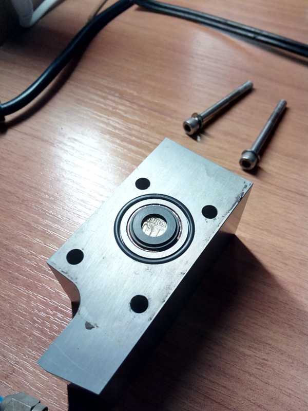

              Приклеиваем
              • G Не в сети
                G Не в сети
                Germanylife
                Ижевск... Роджер Р38
                #27

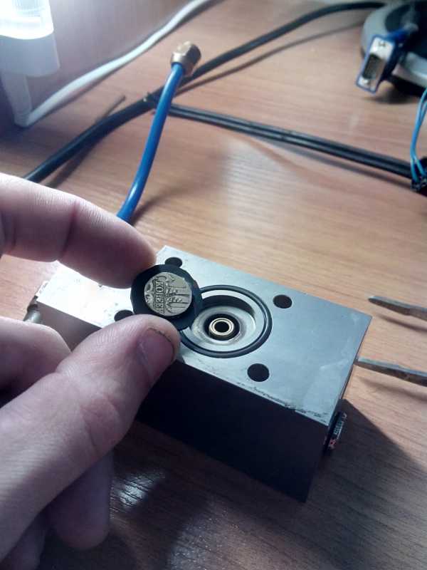

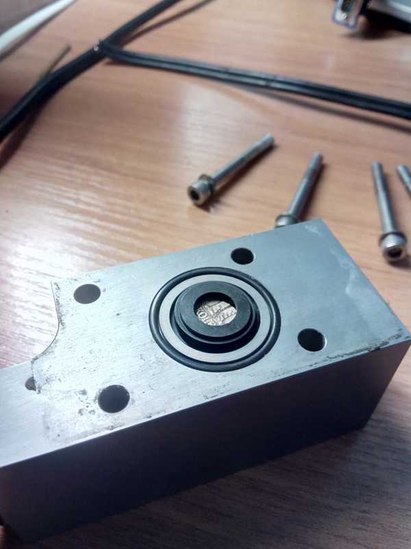

                Вставляем на место
                • G Не в сети
                  G Не в сети
                  Germanylife
                  #28
                  Все по фэн-шую???

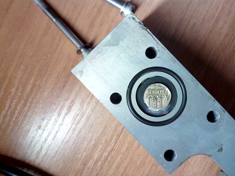

                    #29

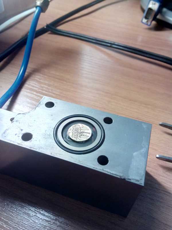

                    Монетка своим диаметром точно встаёт в раз вот этого колечка
                    • SolvenS Не в сети
                      SolvenS Не в сети
                      Solven
                      Кунцево RR Pegas 4.6
                      #30
                      Ну я вижу щели и нет верхнего кольца

                        #31
                        Вот что в итоге получаем...
                        • G Не в сети
                          G Не в сети
                          Germanylife
                          #32
                          Какого верхнего кольца???

                            Точнее не верхнего, а ободок, что бы верхняя часть не болталась...
                            Резинка то ровно вырезана??

                                      #38

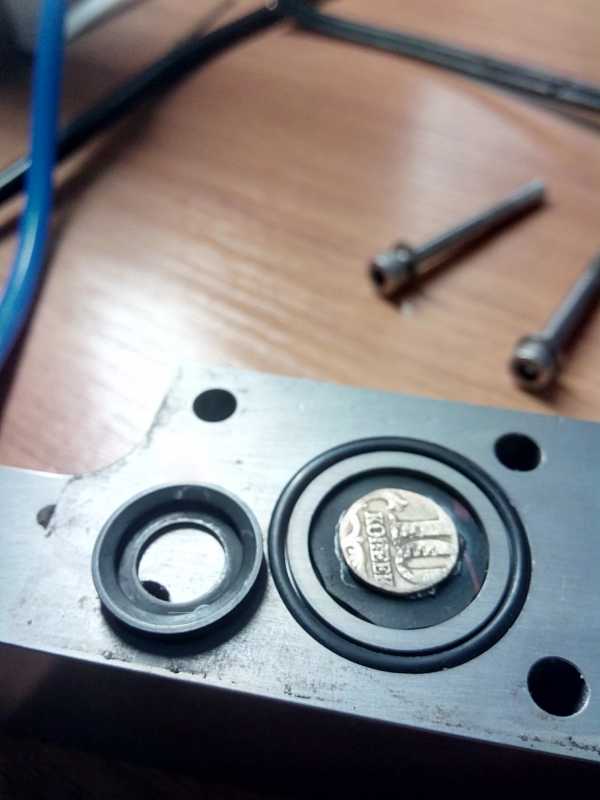

                                      Вот что получилось... Кружок сидит отлично,монетка на месте- стопор центрующий тоже... Собираю-завтра буду пробовать

                                        Ну вот вроде все собрал...выпала цанга трубки подушки...и это печально... А так мыльным побрызгал на глушитель -молчит вроде!!! Хотя это наверно только при отцепленной трубке баллона
