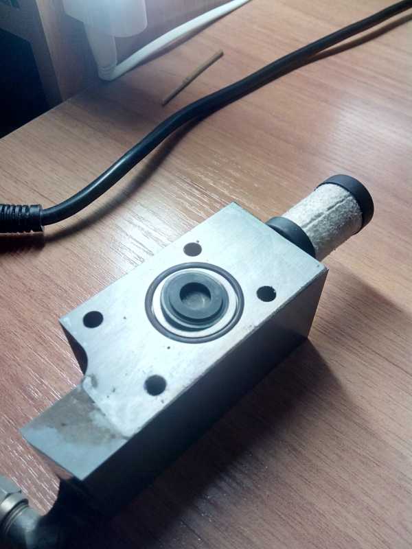

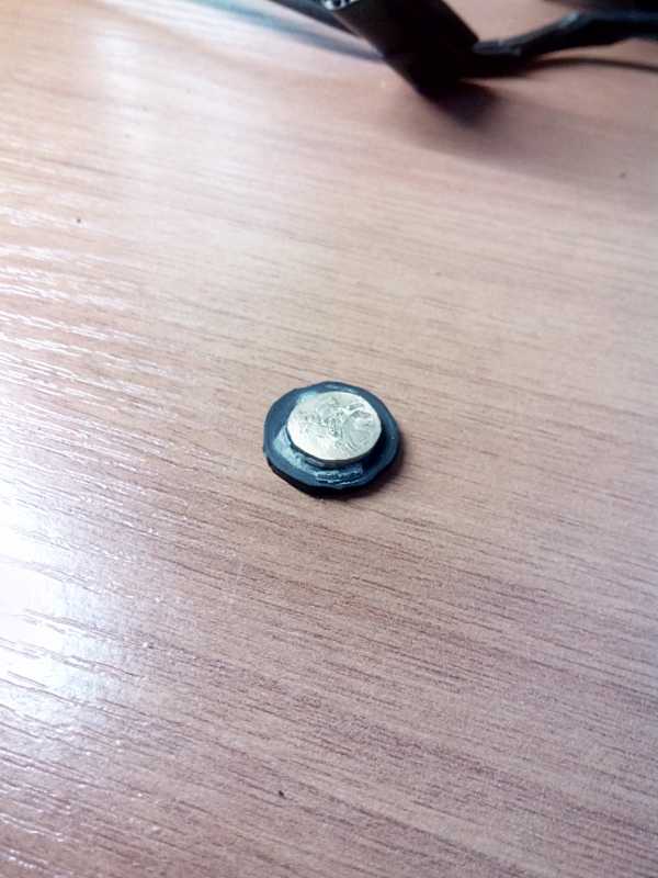

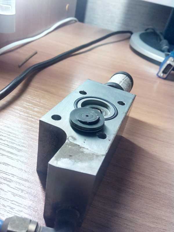

<p dir="auto">Морда задирается зад падает - возможно не правильно установил один из ТРЕХ маленьких клапанов</p>

<p dir="auto"><strong><a class="plugin-mentions-user plugin-mentions-a" href="/user/germanylife" aria-label="Profile: Germanylife">@<bdi>Germanylife</bdi></a> said:</strong><br />
И ещё...а как сами клапана проверять?? Прозванивать и т.д</p>
<p dir="auto">в твоем случае вряд ли электрика не работает проверяй в первую очередь механическую часть.</p>
<p dir="auto">Повторяю - Прочти мануал данный мной выше постом и тему как перебирать блок клапанов....</p>
<p dir="auto">Клапана проверяются на герметичность подачей воздуха в определённые каналы путём открытия определённых клапанов,путём подачи напряжения на соленоиды этих определённых клапанов....Не всем это дано и ни каждый этим будет заниматься..менталитет такой у людей...И тебе это не нужно пока...пока ты не поймёшь как и что там вообще работает..Если клапан какой нибудь подспускает малость,это не проблема...подвеска работать будет...и ты этого можешь даже не заметить....</p>
<p dir="auto">По поводу - Подсточились клапана...Это про 3(три) клапана NRV(название могу малость попутать,давно не писал как они называются,но других там попросту нет)...3 маленьких клапаночка стоящих в алюминиевом блоке....ОЧЕНЬ ЧАСТО при переборке блока клапанов их ставят вверх ногами....Повторяю - ОЧЕНЬ часто и даже гуру...сам так делал..  <img src="https://jlrforum.ru/assets/plugins/nodebb-plugin-emoji/emoji/android/1f602.png?v=f1ed3d8febd" class="not-responsive emoji emoji-android emoji--joy" style="height:23px;width:auto;vertical-align:middle" title="😂" alt="😂" />   Если один из них перевернуть,то воздух может не пойти никуда...какой именно хрен его знает..я уже три года как блок в руках не держал..а может и четыре...не помню просто уже всё и точно..практики нема..  <img src="https://jlrforum.ru/assets/plugins/nodebb-plugin-emoji/emoji/android/1f602.png?v=f1ed3d8febd" class="not-responsive emoji emoji-android emoji--joy" style="height:23px;width:auto;vertical-align:middle" title="😂" alt="😂" /></p>
<p dir="auto">Пы.Сы. Удалил твои вопросы с откровенно ненужными вопросами..которые ты видимо писал пока я тебе писал)))) Ответы на них найдёшь в схеме..</p>
И почему к самому ресиверу подходит одна трубка-которая идёт на задние баллоны...а с компрессора то воздух тогда через какую дырку туда залазит????</p>
<p dir="auto">Для того что бы не было вопросов кое каких...нужно всего лишь прочитать начальные страницы некоторых тем по подвеске..к примеру ,,Перебираем блок клапанов,,...Там есть и схемы устройства блока и схема движения воздуха..</p>
<p dir="auto">На рессивер идёт одна трубка,по левому борту рамы,потом между кузовом и рамой,над мостом примерно...на каждую подушку ещё по одной..то есть на заднюю часть авто идут ТРИ трубки...а ни как не одна...</p>
<p dir="auto">Из компрессора воздух идёт  через осушитель в рессивер и обратно(попутно выкидывая из осушителя влагу)...Ну и так далее..</p>
<p dir="auto">Учим матчасть и всё будет в порядке..</p>
<p dir="auto">Пособие по пневме....закидываю сюда,раз найти не желаете в файловом архиве..Пособие практически по всем  ЛР...</p>
