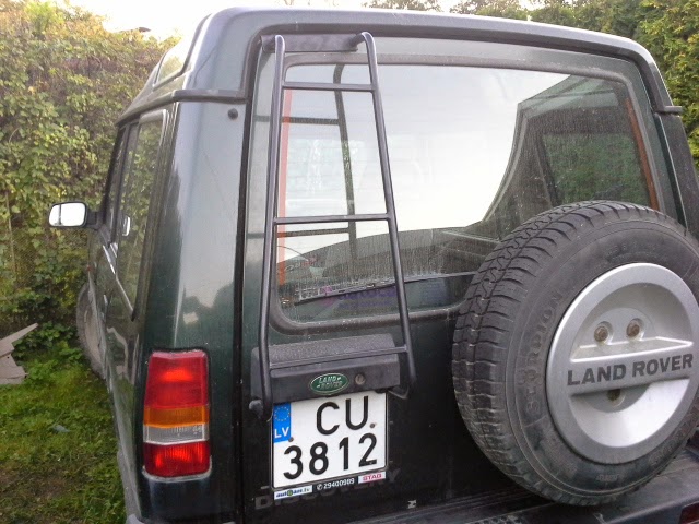

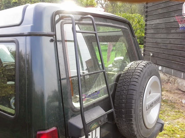

    Вчера вечером прикупил лесенку на заднюю дверь! Долго её искал и вот повезло. Заплатил всего 40 евро. Счастье полные штаны 😂
    Теперь нужно сварить багажник и на охоту B)
    Решётку только примерил. На выходных прикручу.

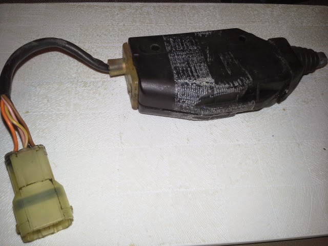

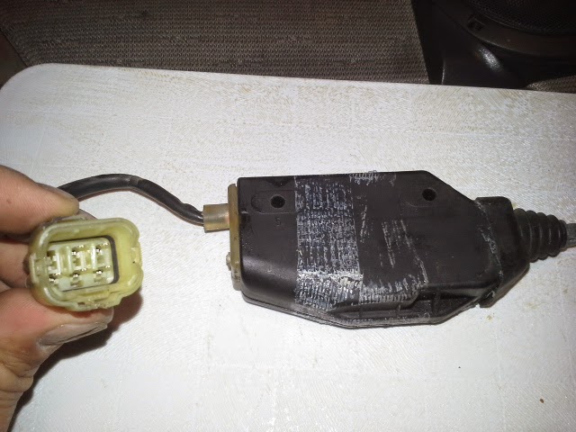

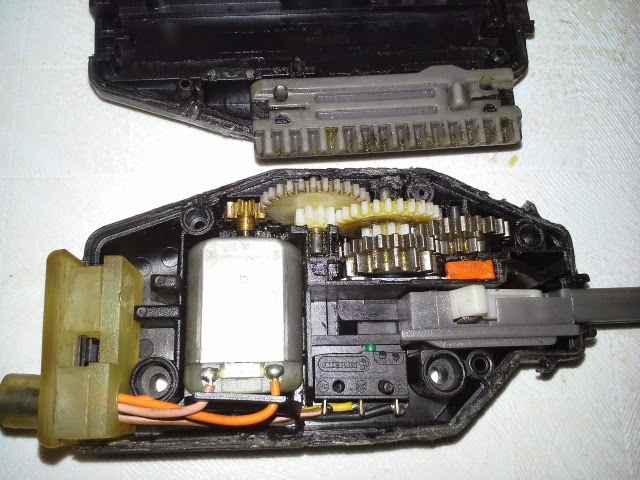

      Сделал центральный замок! Наконец то. В дверях водителя барахлил актуатор (моторчик) центрального замка. Издавал звуки проскальзывающих шестерёнок трррр .... и не закрывал и неоткрывал двери.
      Вскрыл дверь. Моторчик кто то уже чинил. Это было видно не вооружённым глазом, так как мотор был замотан серебристым силовым скотчем Powertape 😂 Моторчик производится неразборным. Он склеен. Те два винта (дырки под них) которые все видели на корпусе служит для того чтобы его прикрутить к двери.
      Внутри всё выглядело цело. Наверно просто скотч не смог удержать вместе обе стороны корпуса мотора и при нагрузке они разьезжались.
      Подумал я ..... если можно будет недорого купить б/у исправный актуатор, оставлю этот на запчасти. Если запросят космические деньги буду это клеить и надеятся, что он будет работать.
      На двери водителя моторчик с микровыключателем и потому он 5-ти проводной. Редкость, так как он один такой, остальные 4шт.(3 двери+багажник) 2-х проводные.
      Достал моторчик за 10 евро! Купил. Поменял и появился у меня центральный замок 🙂
      Такая вот ситуация на сегоднешний день! 🙂

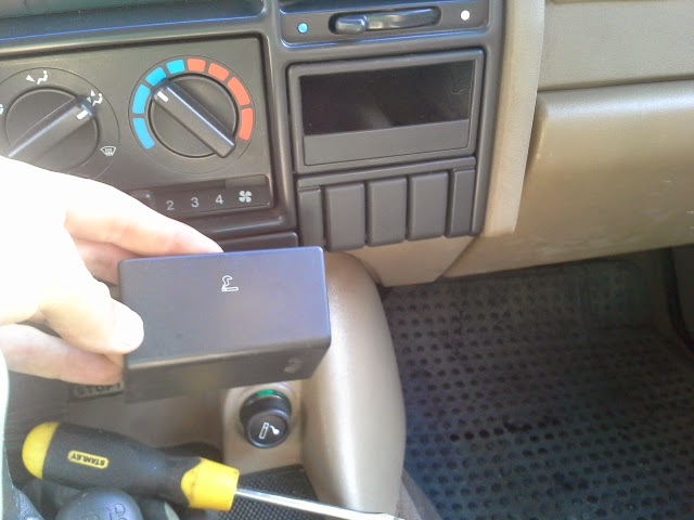

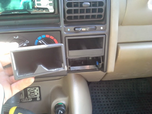

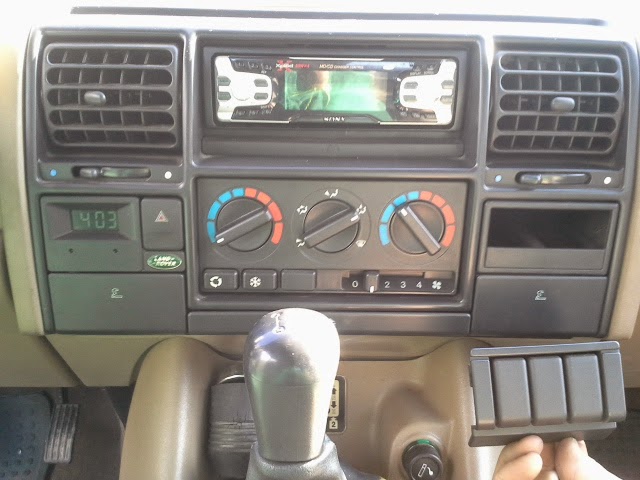

        • Давно уже хотел прикупить и заменить "полочку" в передней панели. У моей были отломаны бортики. На неделе её нашёл, купил и на выходных установил 🙂 Я очень рад. Такая мелочь но всё время на виду перед глазами.
        • Под сломанной полочкой на моей машине была заглушка. На более крутых комплектациях там есть какие то кнопки. У меня просто згалушка. Посмотрел, поизучал и понял, что там внутри уже приготовлено для установки пепельницы. Т.е. я мог вынуть пепельницу с левой стороны и переставить на правую. И при этом пепельница будет автоматически видвигатся. Т.е. 100% выполнять свои функции. Решил, зачем там стоять заглушке, давай ка куплю вторую пепельницу и так как я не курю, будет у меня 2 выезжающие шкатулки. Мне нравится 🙂

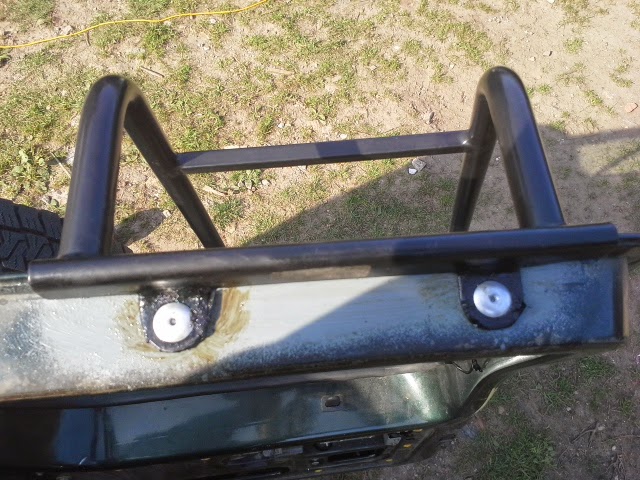

        • Установил лесенку на заднюю дверь. Подробнее напишу в разделе для Диско1. Теперь только пара ознакомительных фоток.
        Лесенка держится хорошо. Мой вес (110кг) выдерживает легко 🙂 Теперь нужно варить экспедиционный охотничий багажник. 😉

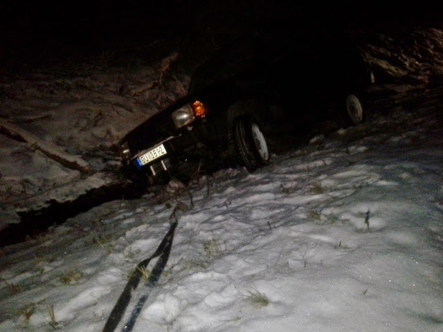

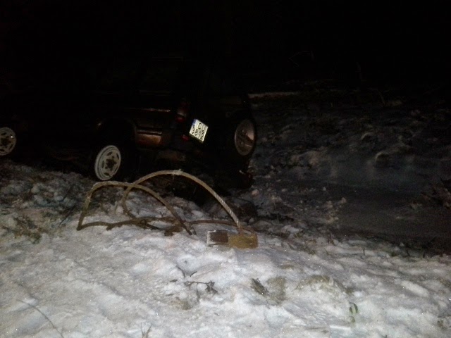

              В пятницу с синишкой ехали на охоту и недохеав до базы 500м потерпели аварию :oops:
              Дорога обледеневшая с еле заметными колеями от последних проехавших перед морозом машин, + на льду снег 1см. Ехал не быстрее 50-60, знал что скользко. Попал на одну из колеи и после непродолжительной больбой со стихией окозался в канаве 😂
              Канава глубиной 4м, воды всего 30см. Зимняя резина мне нравится. Но в таких условиях никакая резина не поможет. Нашли трактора, тот на фронтальном ковше привёз песка просыпал на дороге чтоб было зацепление с дорогой и вытащил нас.
              Синишка сидел в детском кресле с хорошей боковой поддержкой и был пристёгнут. Машина завалилась на его сторону. Повезло что машина не упала на бок. После осмотра машины оказалось что нет не единой "новой" царапины 😂

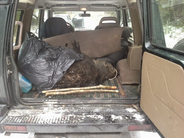

              Тот вечер на засидку уже не шли. На следующий день с утра была загонная охота и нам она была удачна. Вон доказательство 🙂
              Пришлось добычу вести самому. Выкинул из багажника коврик, который ещё не успел укрептить и вуаля, кабан на базе! Тёплой водичкой помыл металический пол, протёр и от кабана и следа не осталось 🙂
