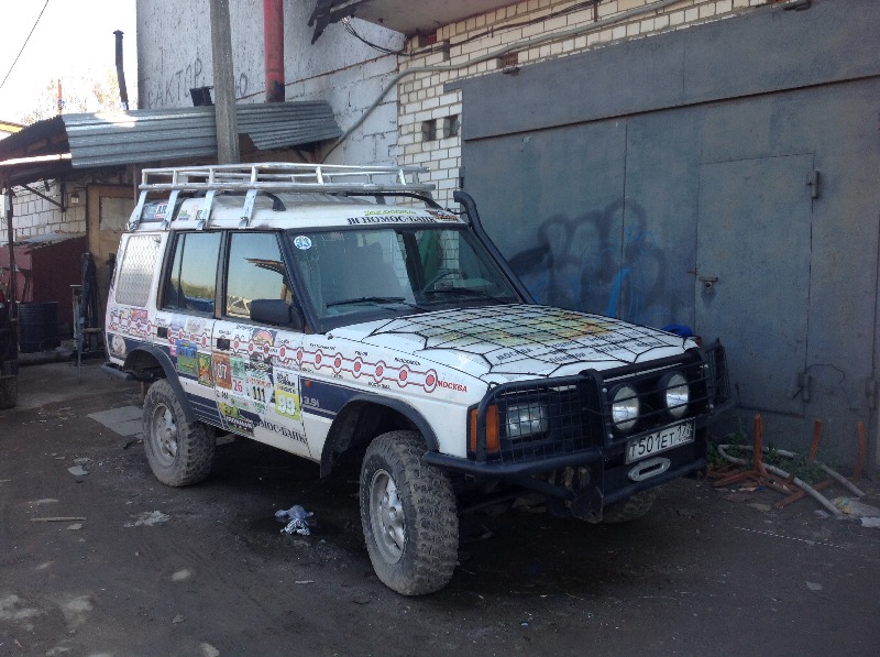

      глеб 501
      Купил я его вот таким

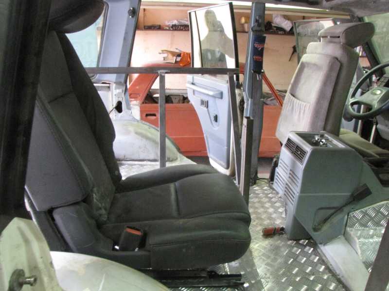

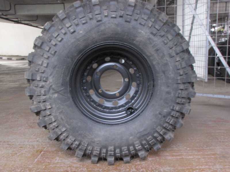

              Теперь он на 35 колесах.
              Установлены сидения от Классика. Они более комфортные и с бОльшим количеством регулировок.
              Куплена лебедка Спорт Вей 12500 вперед.
              Сзади 9000 КомАп.
              Соответственно везде кевларовые троса. удлиннители, полностью новый такелаж.
              Естественно за любую "железяку" повешанную на этом авто.,его можно поднять.

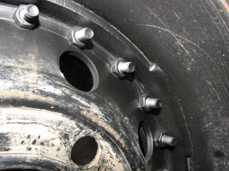

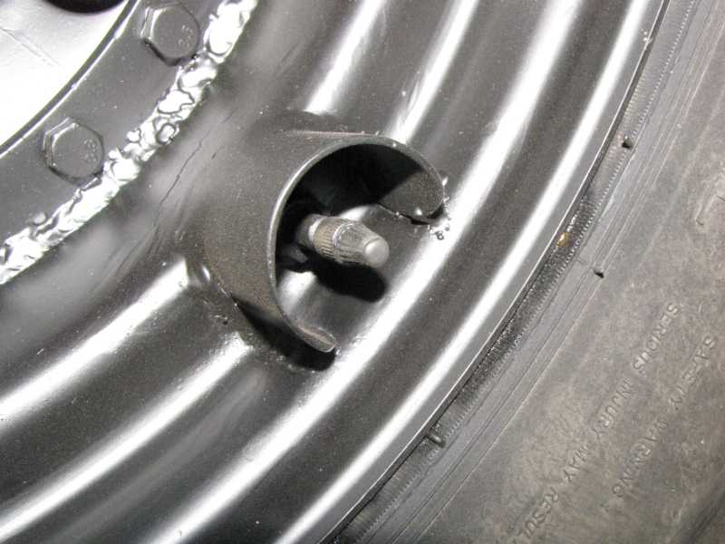

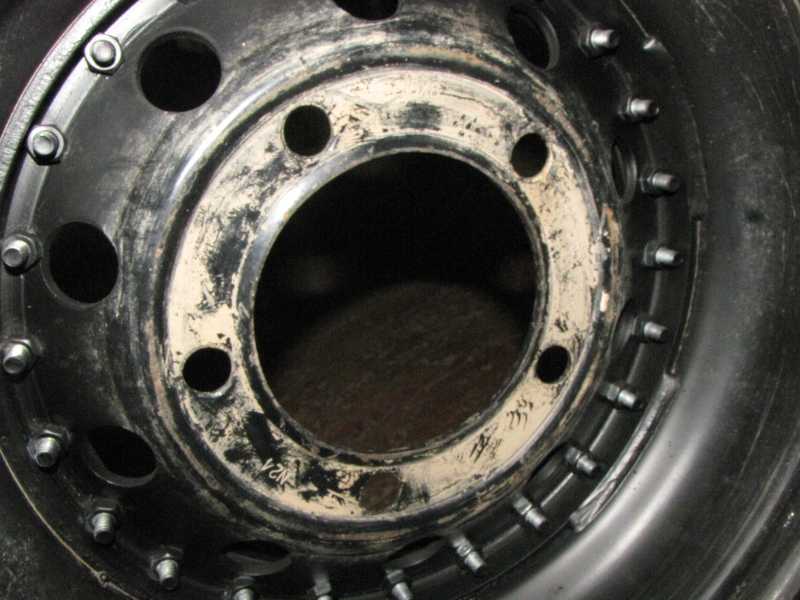

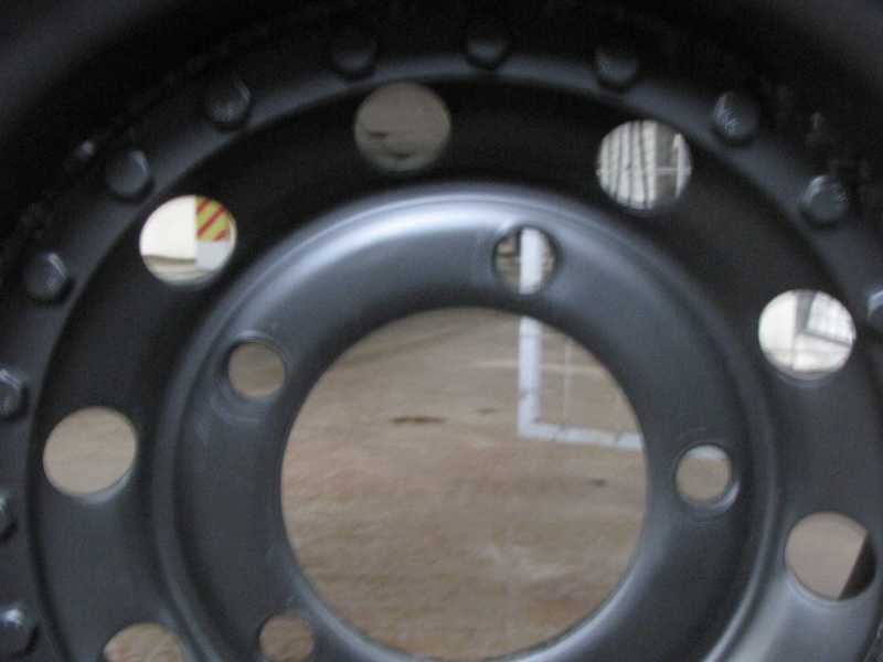

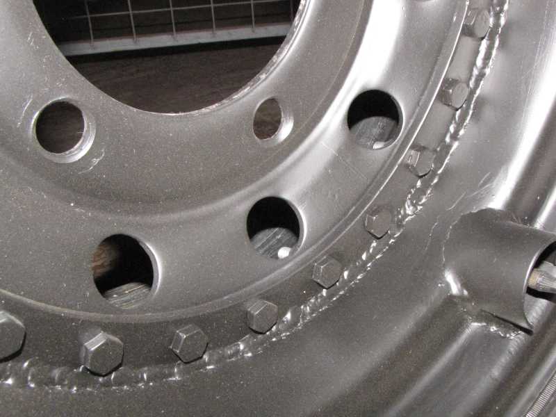

              Куплена и установлена после поездки в Магадан новая подвеска.Пружины самые жесткие Террафирма +2, амортизаторы OME,усиленные передняя и задняя рулевые тяги Террафирма, передние продольные рычаги (клюшки) TF508 - к-кт передних рычагов с измененной геометрией. Коррекция кастора - 3 градуса., ,задние продольные TF509 - к-кт задних рычагов с измененной геометрией. Предотвращает ускоренный износ передних втулок на лифтованных автомобилях., Terrafirma (TF509). Установленным рулевой демпфер от Тойоты.Передний кардан от Д-2.
              Куплены Главные Пары 4.75 усиленные ашкрофт. Защита крышек дифференциалов мостов.Куплены задние усиленные полуоси Ашкрофт ,передние усиленные полуоси Ашкрофт и соответственно ШРУСы тоже усиленные Ашкрофт. Куплена 1 блокировка Ашкрофт(вторая скоро будет куплена)., порезаны арки колес.
              Сзади, на 5-той двери) сделанно место для самого необходимого
              Фотографий автомобиля пока нет. Он в процессе переделки в гараже и к весне должен быть готов.

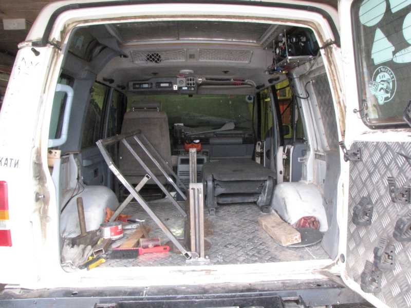

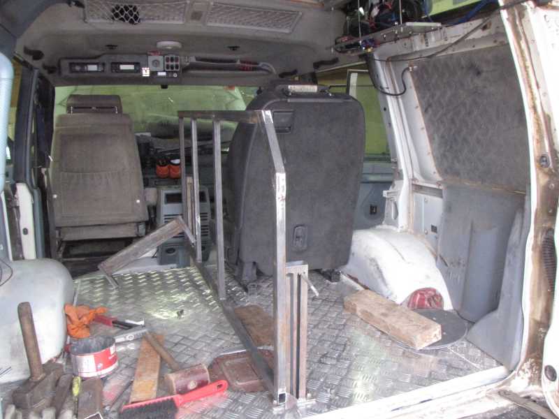

                    Всем привет!

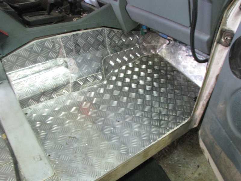

                    Процесс постройки автомобиля продолжается.

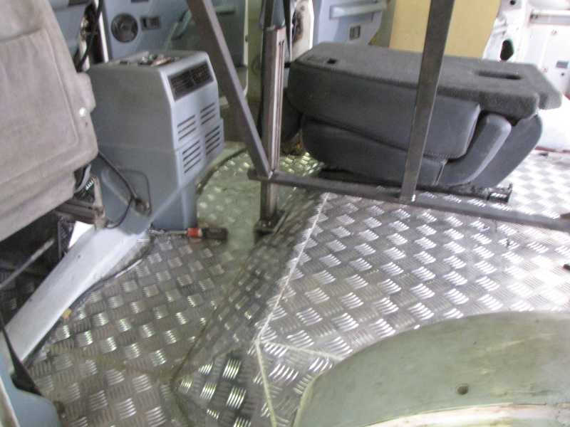

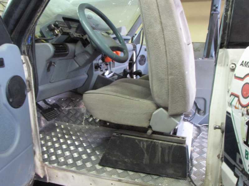

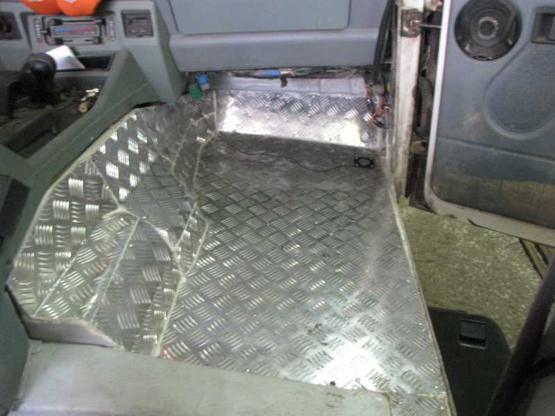

                    Порезаны арки колес под 35 резину.

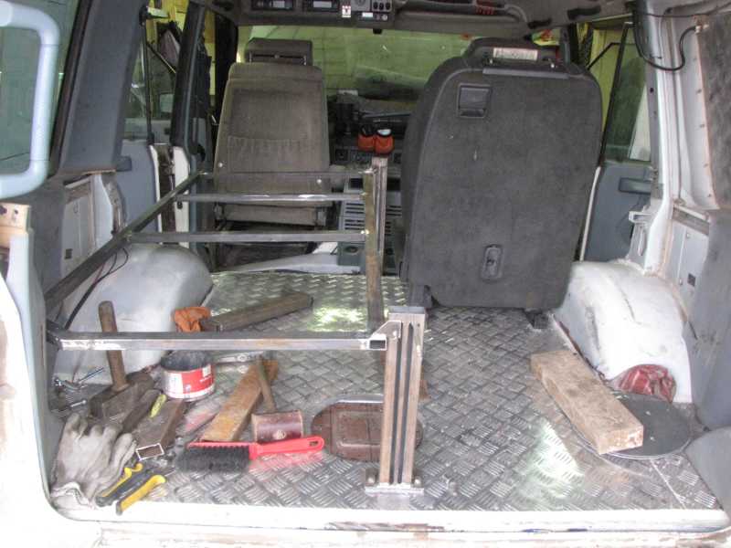

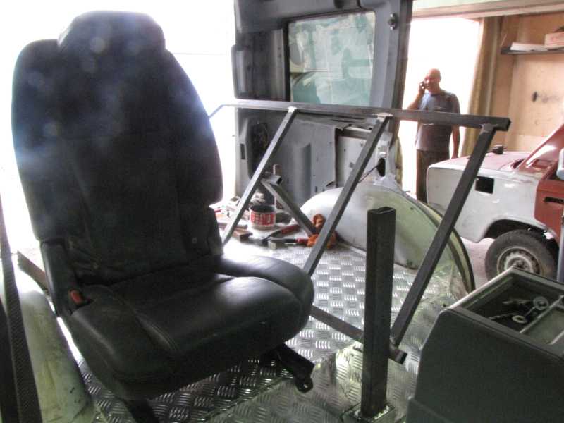

                    Полностью демонтирован салон после передних сидений.Кроме обшивок дверей.Задние сидения продаются.
                    Буду делать съемный спальник. Машина стала двухместной.
                    Состояние кузова очень приличное, но есть некие негативные моменты которые надо удалять.Кстати ему летом 20 лет))))...
                    Сегодня отдал Сергею Корылеву задний дифференциал, ГП 4,75 и Блокировку Ашкрофт на вживление.

                                    Глеб фотки дискарика как и он сам просто супер. У меня к тебе вопрос. В посте №11 ты писал по поводу изготовления съемного спальника. Он еще в работе или уже готов. Уж больно интересно посмотреть как реализован.
                                    • глеб 501Г Не в сети
                                      глеб 501Г Не в сети
                                      глеб 501
                                      Он ещё не сделан. Как только я уберу все косяки с трансмисиией по машине, тут же перекинусь на спальник. Дело в том что вот так
                                      или так
                                      с ящиками точно делать не буду. Это всё до первого затопления а потом сушить, вынимать и так далее. Не это не мое.
                                      Будет обычная абрешока из алюминия
                                      а под ней большие пластиковые ящики, как под инструменты. Считаю что это самый лучший способ хранения и перевозки вещее. Ну естественно чисто ИМХО.
