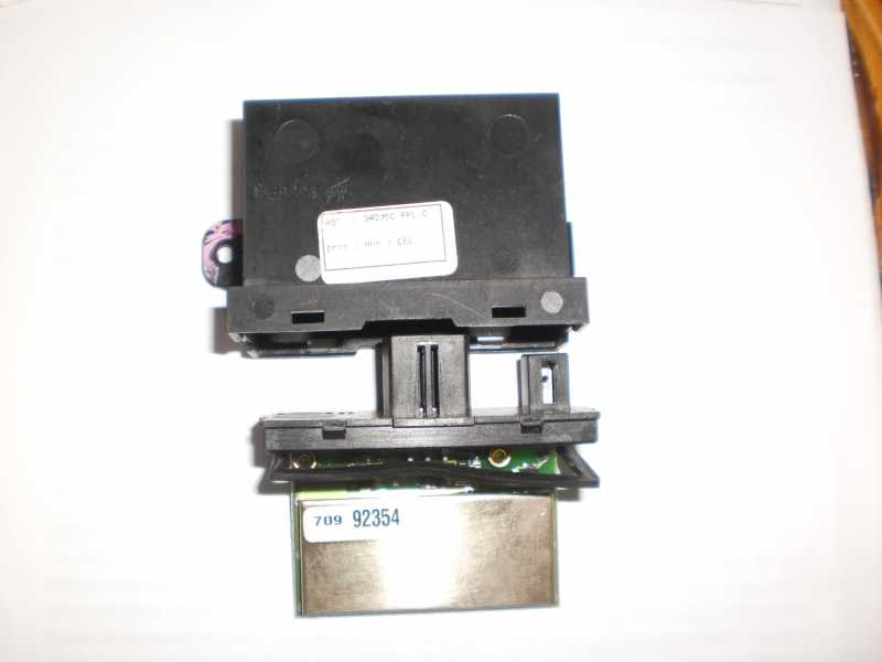

БЕСМ.... а сложно ли его снять?с какой целью снимать то собрались?
Посмотреть может и у меня какой диод пробило , но предварительно посмотрю как будет ли утечка тока после снятого этого реле сигнализации как он правильно эта черная коробочка с антенной которая раздражает БЕСМ .Вы смотрели я писал там про красную коробочку . не в курсе что это такое , я ее фотку выкинул

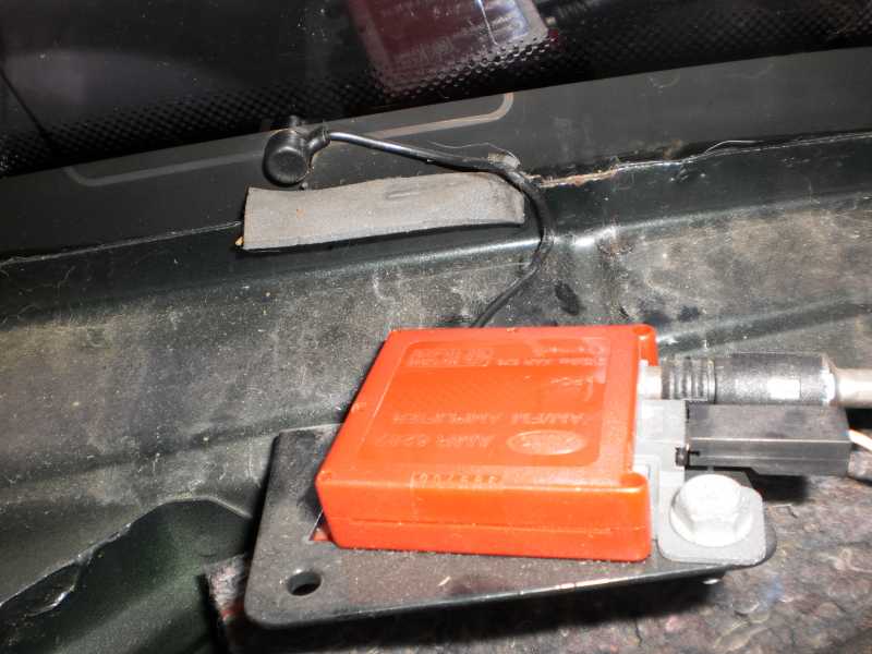

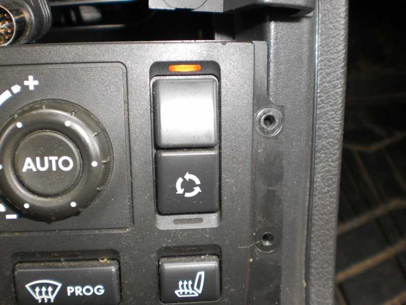

Хочу поделиться о проделанной работе на половину пока не подъехал электрик . , и задать кое какие непонятные вопросы ..... Снял я этот блок . , ключом снял и поставил как и раньше на сигнализацию или не знаю на что , но все двери закрылись и лам почка индикатора на торпеда мигает ... Затем открываю ключом , лампочка перестает на торпеда моргать . сажусь завожу двигатель заводится с пол пинка , работает ровно . устойчиво., пробую включать передачи в перед и назад все движения мягкие и синхронные . Вопросы к вам ,1 не вылетит ли у меня ничего при движении без этой коробочки . блока . 2 Выкину фото рядом с ним красной коробочки . черный <a href="https://jlrforum.ru/forum/barakholka-prodazha-zapchastej">провод</a> крепится к стеклу , что это за коробочка ,3 правильно ли у меня включен или выключен режим кондиционирования в таком положении , при горящем значке он включен или выключен . печкой почти не пользуюсь . Потом приедет электрик . постараемся проверить утечку без блока .Номер блока на коробочке таков PA6GF30

Раз машина заводится с отключенным приёмником сигналки (коробочка на первом фото), значит пассивный иммобилайзер отключен. При движании ничего не вылетит. Теперь наблюдайте, будет ли разряжаться аккумулятор.
Кондиционер выключен, когда лампочка горит.
Красная коробочка - это усилитель радиосигнала для радио (магнитолы).
Хочу сказать наверно в завершении своей темы . сегодня электриком 1. 5 часа стояли наблюдали как без закрытия ключом , так и 1,5 часа с закрытием автомобиля ключом то есть лампа на торпеда мигала . никаких признаков не жизни не обнаружено . то есть все три часа четко 0.02- 0,04 показание на приборчике . Вердикт вынесен, виновен блок сигнализации .Спасибо вам огромное форумчане . Теперь перекинемся на как поменять щетки в генераторе там в теме я уже запросил вашей помощи . Еще раз всем спасибо

Без приёмника ездить можно..открывать-закрывать машину неудобно ключиком...Попробуй приёмник подключить,но не подключать его антенну(одиночный провод),вместо неё можно просто кусок провода воткнуть,сантиметра 3 длинной...В таком случае может быть проходя мимо приёмника можно будет кнопкой открыть машину(проверяется само собой экспериментально)...Если всё равно будет высаживать аккум,то отключай приёмник совсем....Значит машина у тебя стоит в очень злополучном месте(серьёзные радионаводки идут) и это не есть хорошо..может закончится рассинхронизацией(если приёмник полностью подключенный оставить)...
Уточняю - Речь идёт о приёмнике сигнализации...к усилителю(рыжему) магнитолы отношения это не имеет..
