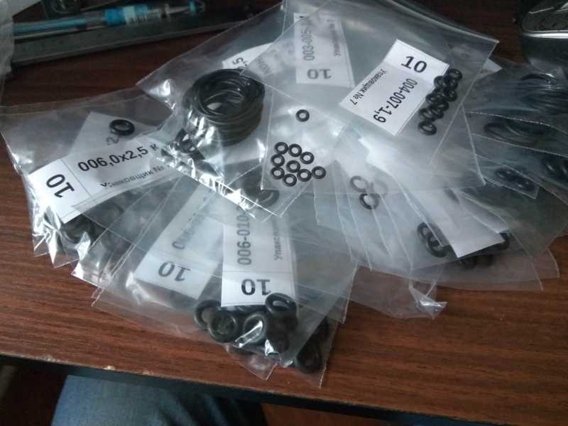

                                  • MLhM Не в сети
                                    MLhM Не в сети
                                    MLh
                                    #75
                                    а какие колечки из поста #52 идут на клапана NRV ?
                                    может не стоит их сразу вытачивать, а достаточно поменять резинки?
                                      #76
                                      Визуально осмотри конуса..и сделаешь вывод что нужно..

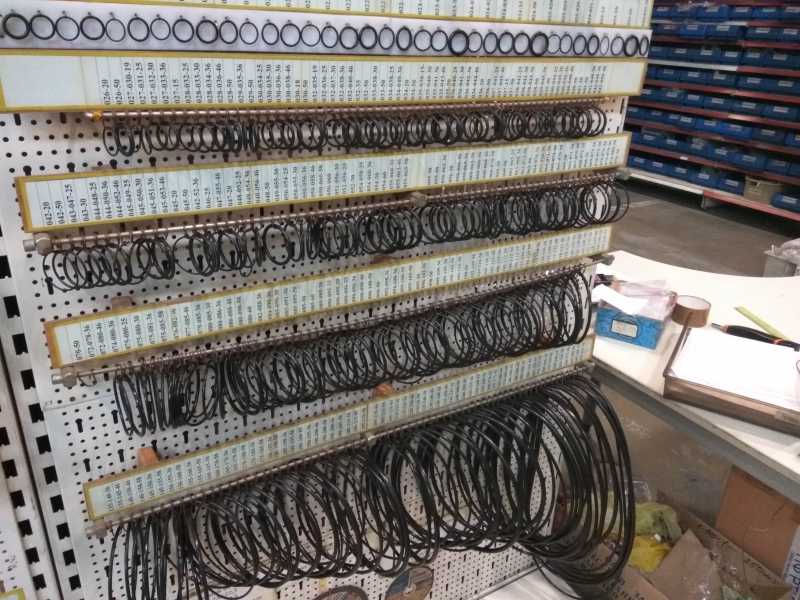

                                        @DIXI said:
                                        @normis said:
                                        В твойм случае я бы поинтересовался точный размер этих резинок и <a href="https://jlrforum.ru/forum/index">покупал</a> бы их в специализированном магазине.
                                        Вот размеры:
                                        Форумчане, извините, что занудствую, но решил подойти к выбору **уплотнительных колец ** с точки зрения ГОСТов, а не "того, что в магазине запчастей продаётся".
                                        Итак, мы имеем древний ГОСТ 9833-73, из которого все кольца могут делиться по следующим показателям:
                                        Величина допустимого рабочего давления для резиновых уплотнительных колец зависят от типа соединения и особенностей среды:
                                        • до 50 МПа, предназначенные для фиксированных соединений, работающих в среде минерального масла, жидкого топлива, эмульсии, смазки, соленой и пресной воды;
                                        • до 32 МПа, используемые в соединениях подвижного типа, находящихся в среде минерального масла, жидкого топлива, эмульсии, смазки, соленой и пресной воды;
                                        • до 40 МПа, используемые в неподвижных соединениях в среде находящегося под давлением воздуха;
                                        • до 10 МПа, применяемые в соединениях подвижного типа в среде сжатого воздуха.
                                        Материал применяемой резины одной из групп:
                                        • вторая группа – маслобензостойкая, рассчитанная на температуру от -50 до +130°C;
                                        • третья – маслобензостойкая, температура – от -60 до +130°C;
                                        • четвертая – маслобензостойкая, температура – от -30 до +120°C;
                                        • пятая – маслобензостойкая, устойчивая к нагреву и воздействию агрессивных сред, температура – от -20 до +150°C;
                                        • шестая – аналогичная пятой, максимальная температура повышена до +200°C;
                                        • шестая, индивидуальный заказ – аналогичная пятой с максимальной температурой до +300°C;
                                        • седьмая – термостойкая, температура – от -50 до +200°C;
                                        • седьмая, индивидуальный заказ – маслобензостойкая, допущенная к контакту с пищевой продукцией, температурный диапазон – от -30 до +100°C;
                                        • седьмая, индивидуальный заказ – для контакта с пищевыми продуктами с рабочей температурой от -60 до +250°C.
                                        Т.е., если я правильно понял, то нам в идеале, для блока клапанов, нужны уплотнительные кольца 7-й группы, термостойкие. Лезем дальше в ГОСТ и видим, что это кольца из силиконового эластомера ИРП-1401.
                                        С допустимым давлением всё проще. У нас верхнее значение давления в системе 10,6 атм, т.е. величины допустимого рабочего давления в 10 МПа нашей системе хватит с головой.
                                        Это в теории.
                                        Но на данный момент я нашёл только кольца из резины 4-й группы – маслобензостойкие, температура – от -30 до +120°C;
                                        Как вы думаете, подойдут ли нам такие кольца? Нижний предел температуры (-30°C) подходит с большим натягом, а вот про верхний предел не совсем понимаю. Разогревается ли воздух в компрессоре до 120 °C, или нет?

                                          #78
                                          Стесняюсь спросить, а откуда там под капотом <a href="https://jlrforum.ru/forum/barakholka-prodazha-zapchastej">температура</a> – от -50 до +200°C; ? Ну если с минусом еще как то можно себе представить, но вот +200 )))) И ГОСТ 73-го года ну ни разу не уровень для современных материалов. Воздух в компрессоре разогревается до высоких температур, только до клапанов то он доходит уже изрядно остывшим. Иначе пластик ABS из которого сделана коробочка, стёк бы куда раньше чем испортились эти несчастные О-ринги.
