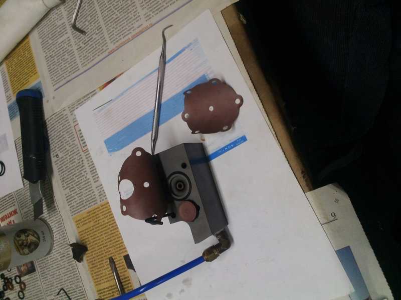

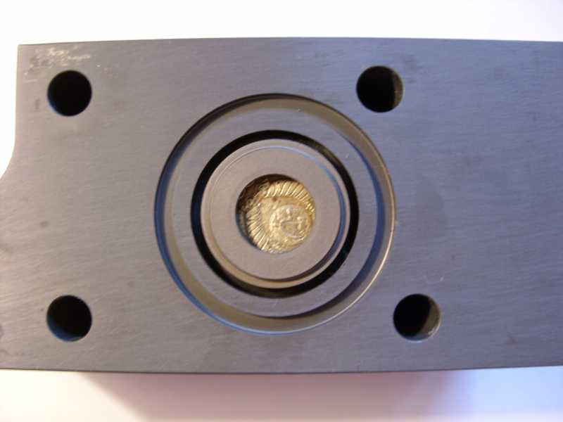

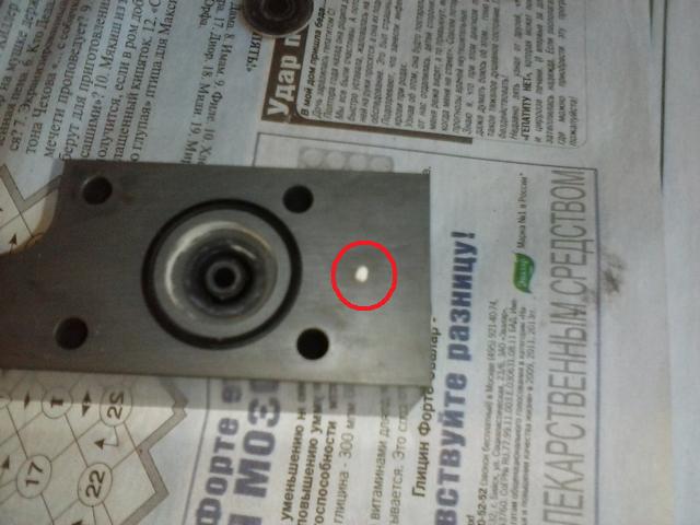

<p dir="auto"><img src="http://www.lr4x4.ru/bitrix/components/bitrix/forum.interface/show_file.php?fid=3759" alt="" class=" img-fluid img-markdown" /></p>

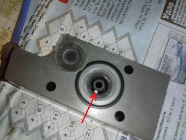

<p dir="auto"><img src="http://www.lr4x4.ru/bitrix/components/bitrix/forum.interface/show_file.php?fid=3762" alt="" class=" img-fluid img-markdown" /></p>

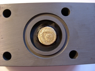

<p dir="auto"><img src="http://www.lr4x4.ru/bitrix/components/bitrix/forum.interface/show_file.php?fid=3753" alt="" class=" img-fluid img-markdown" /></p>

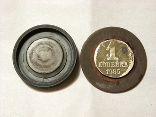

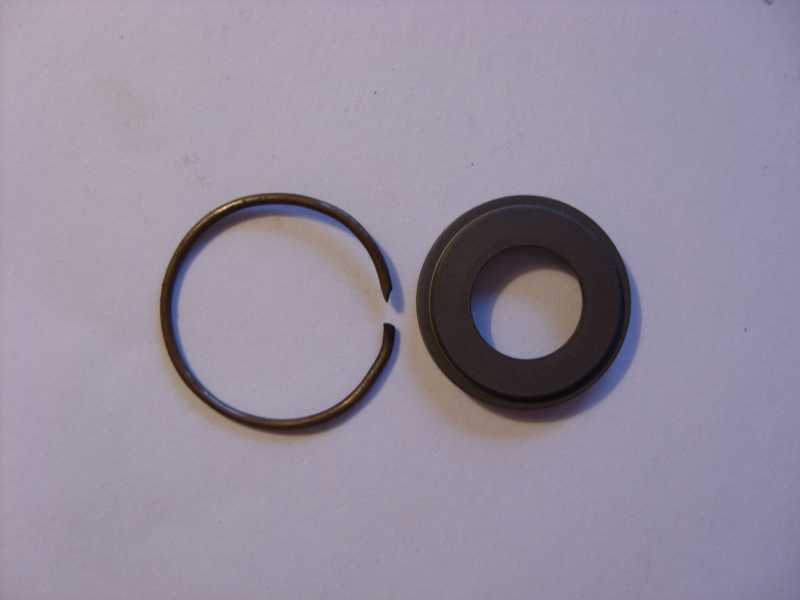

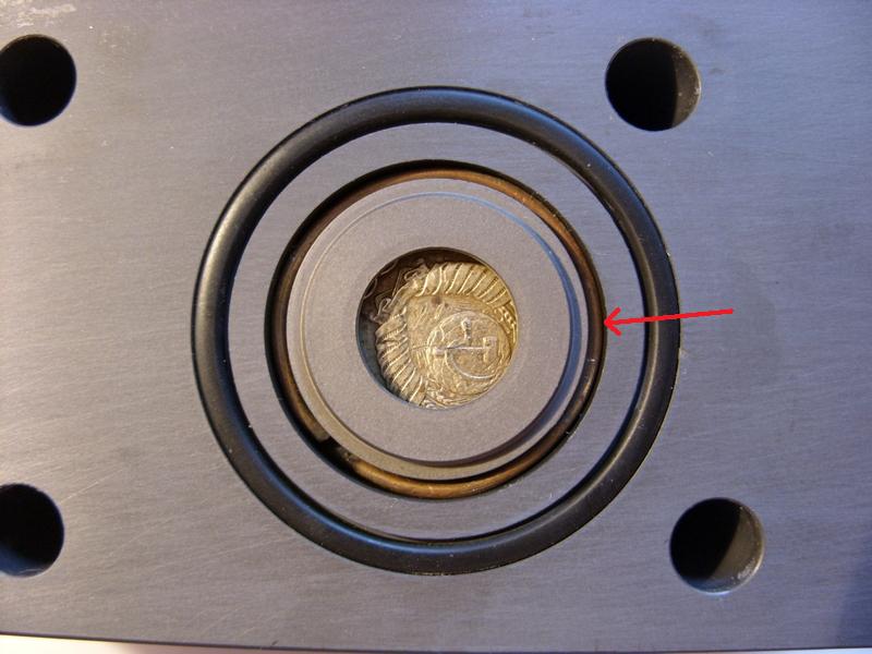

<p dir="auto">Обязательно проверьте эту манжету. Она не должна быть лопнутой или рваной.</p>

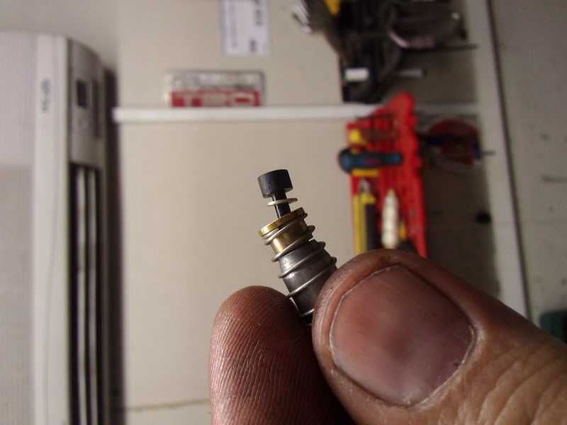

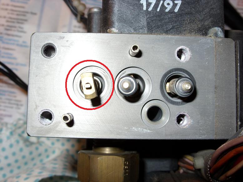

<p dir="auto"><img src="http://www.lr4x4.ru/bitrix/components/bitrix/forum.interface/show_file.php?fid=3749" alt="" class=" img-fluid img-markdown" /></p>

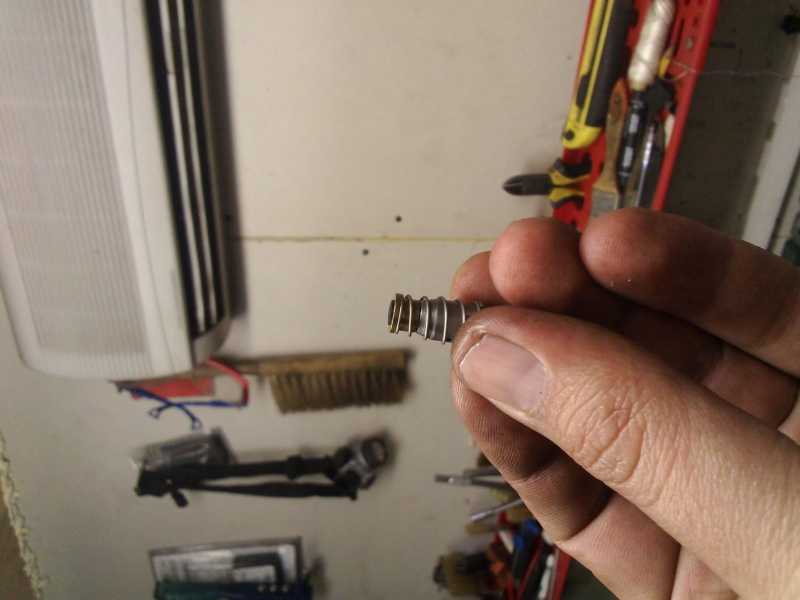

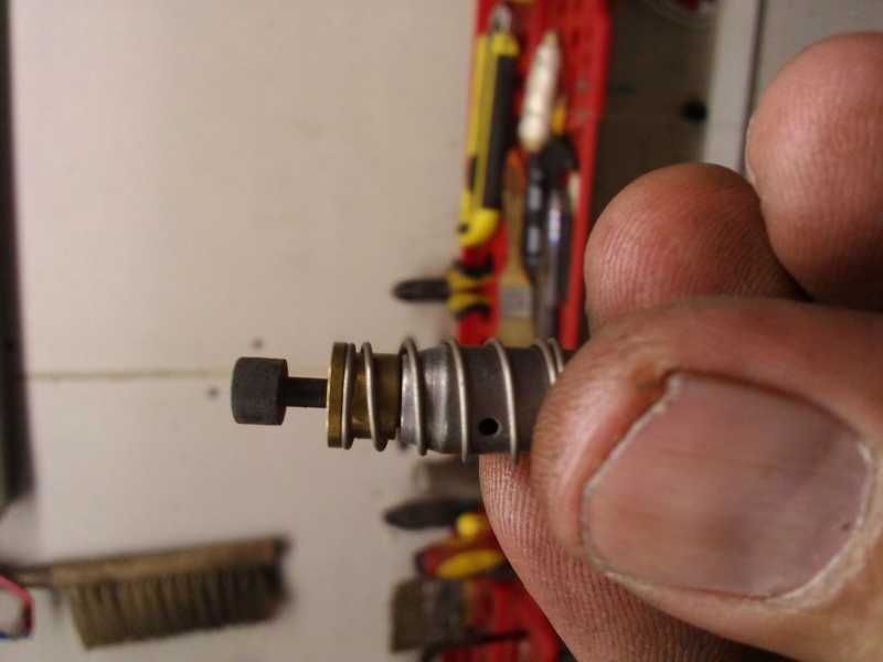

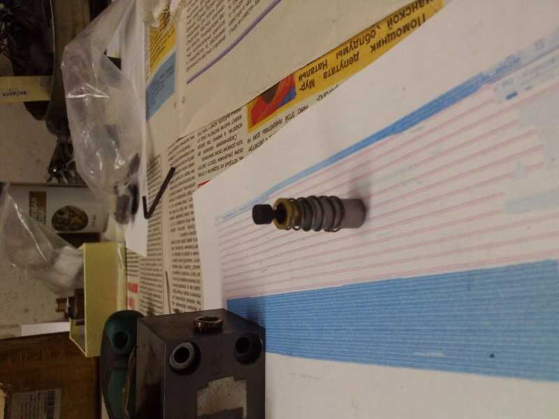

<p dir="auto">А эти игольчатые клапана не перепутайте местами.</p>

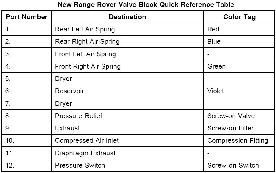

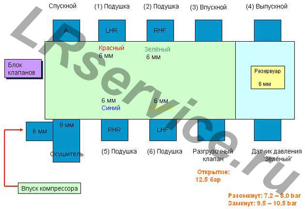

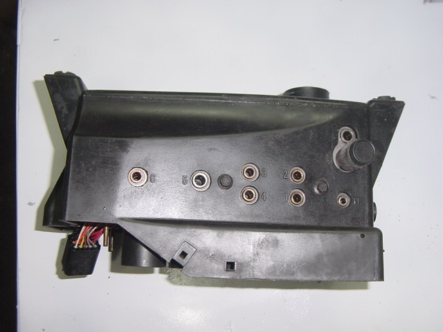

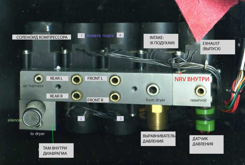

<p dir="auto">А это назначение контактов на блоке управления пневмоподвеской. Я понимаю что есть схемы но у меня эта миниатюрка всегда под руками. удобно...</p>

<p dir="auto">Подскажите момент. Пегас 2002 года. После переборки и замены всего в блоке клапанов, все работает, но есть два нюанса. 1) за ночь машину загоняет выше по положению. При заводке, выравнивается. 2) компрессор. Работает, вырубается и через 5 сек снова врубается.</p>
<p dir="auto">Попробовать поменять игольчатые клапана местами?</p>

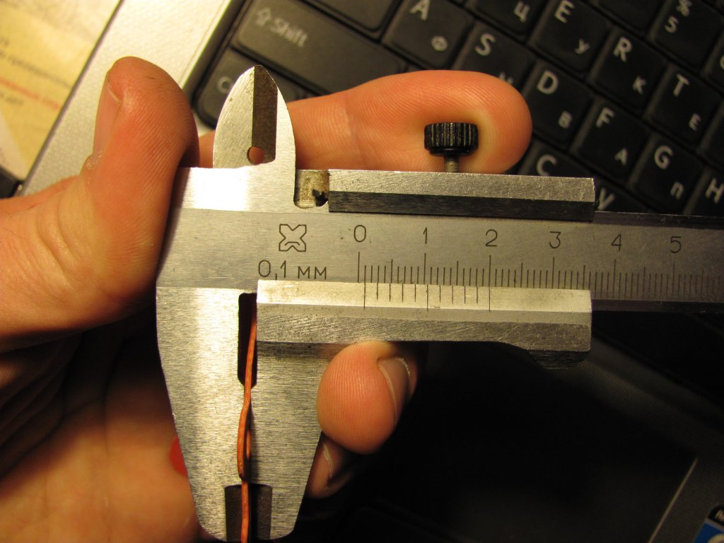

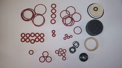

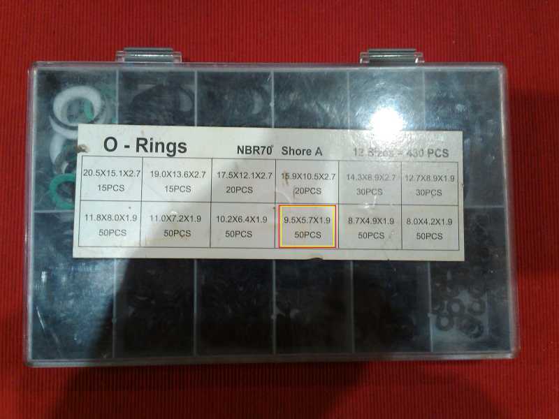

<p dir="auto">Вот фото,там все размеры видны..обвёл те что очень близки к оригинальному размеру колец для трубок 6мм..которые идут из блока клапанов на подушки&gt;...оригинал 10х6х2 мм...в наборе 9.5х5.7х1.9 мм...измеряю их штангельциркулем..получается наружний размер 10мм)))  <img src="https://jlrforum.ru/assets/plugins/nodebb-plugin-emoji/emoji/android/1f602.png?v=f1ed3d8febd" class="not-responsive emoji emoji-android emoji--joy" style="height:23px;width:auto;vertical-align:middle" title="😂" alt="😂" /></p>
<p dir="auto">Я такие не ставил..просто для сведенья выкладываю..и таких наборов сейчас в любом магазине всяких и разных полно..как временная,а может и постоянная,мера вполне себе пойдёт..</p>
