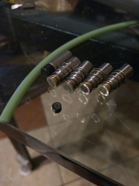

                          Коллеги, ошибка "valve stuck close" чем может быть спровоцирована? Травит клапан подушки или глючит элетромагнитная часть?
                          Долго маялся с самим клапанами в трофейном пневмоблоке, резинки задубели от слова "совсем".И посетила меня мысль заменить их на что то более элластичное, эксперименты с черным герметиком-прокладкой показали что он слишком мягкий, на днях достану из закромов родины аквариумный герметик, у него плотность после отвердевания кратно выше, по результатам отчитаюсь.
                            #73

                                а какие колечки из поста #52 идут на клапана NRV ?
                                может не стоит их сразу вытачивать, а достаточно поменять резинки?
                                  #76
                                  Визуально осмотри конуса..и сделаешь вывод что нужно..
