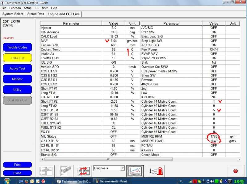

Как и обещал..вот скрины как работает дрыгатель моего лексуса на разных оборотах ..и один на ,,Д,, и тормозе..Может кто чего почерпнёт..Двигатель 4.7..235 кобыл..практически одинаковые можно сказать с пегасом..
На ХХ

На ХХ..акпп на ,,Д,,..нога на тормозе..Двигатель работает не ровно..пропусков зажигания нет..хрен пойму почему так..Дроссельную заслонку вылизал как кот яйца и всё остальное так же)))
Запощу сюда про наш недавний разговор о Лексусе и адаптациями бензомозга.
Первый фото скрин Славы с лексуса.
На фото видно, что O2FT B1 S2 адаптации 99,15% что очень плохо.
Я поговорил с умными людьми и покурил инет и могу предположить, что испорчен
датчик кислорода после катализатора. Так как на машине может быть следующая схема:
это может обьяснить почему нету данных о другом S2 - B2S2. Это обьяснятет то что адаптации по первысм датчикам нормальная, значит с мотором всё в порядке, но с смим <u>B1S2 беда</u>.
Тут нарыл немного инфы с пояснением что есть что и в каких диапазонах должны быть показания.
Выити из ситуации можно установив новый датчик или поставить эмулятор этого датчика. Эмулятор как ребята на форумах говорят хорошо справляется. На передних датчиках эмулятор фактически нельзя ставить, а задний (за катализатором) нужен только для того чтобы видеть, что катализатор работает. Можно его даже заэмулировать.
Перенос из другой темы,ответ на скрины - Так как у Славы машина условно итсправна
сделаем следующие выводы:-
Нагрузка на двигатель на ХХ должна быть в раионе 20%
Дроссельная заслонка на ХХ в районе 10%
МАФ на мотор 4л. с чем то ....... 6 гр/сек
Опережение зажигания у Славы 14 градусов, многовато, это наверно потому что машин работает на газу, так должна быть в раионе 10 градусов до верхней мёртвой точки. На моём Диско1 с низкой степенью сжатия, без катализаторов, по книжке всего, 2 градуса!!!
У тебя 5 пропусков зажигания на 3 цилиндре. Глян туда. Свеча, форсунка газовая ....
Первая сторона утебя богатит в длинных адаптациях на 10%, а воторая сторона беднит настолько же.
Поездий немного на бензине ~50 км и пару часов, посмотри опять адаптации, если они будут небольшими - значит газовые форсунки дурят. В настроике ГБО нет настроики по сторонам, потому думаю вина в форсунках а не в настроиках.

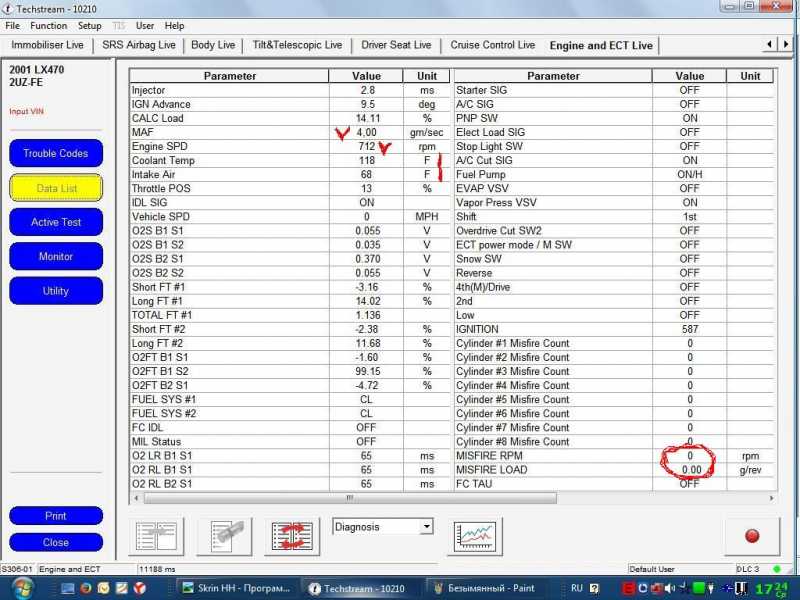

Вот что стало после замены первой лямбды..покатался по городу,глушил,заводил,примерно 10 км..
На ХХ
На ХХ плюс драйв и тормоз
Картинка красивая! Единственное B1S2 не нравится, но ты же его заменишь.
Я с самого начала думал и говорил, что картинка не плохая, единственный ляп B1S2 , которого нужно устранить. А потом можно и "блохи половить". В смысле, поборотся с пропусками и адаптациями выше 5%.
