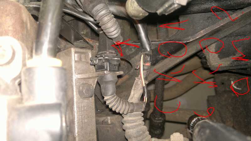

    вопрос кстати давно хотел задать, а на комбинашке,горит типо форсунки что то,это что означает?? Это означает что управляющая форсунка-кирдык или обрыв или КЗ проводки волчара

    @Сергей83 said:
    На фото разъём НЕ клапана отсечки топлива, а клапана управления опережением впрыска.
    Вот клапан отсечки топлива!!!
    В данный момент к сожалению померить не могу, но могу привести данные из мануала.
    Клапан отсечки топлива - 7,5 Ом.
    Клапан управления опережением впрыска - 15,44 Ом.
    спасибо Серёг !!! пускай будет нижняя и верхняя хрень на тнвд)) у меня на нижней хрени,16ом,верхнюю теперь как померять,там просто провод прикручивается, что куда и как затестить???
