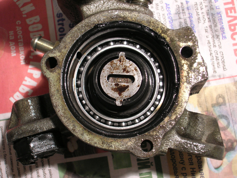

  • Нужен насос ABS
    N nozin
    Нужен насос ABS, в частности - рабочий гидроузел помпы и три болта. Электрическая часть не важна.
    Ищу. Куплю.

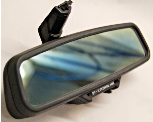

  • Ищу салонное зеркало заднего вида с затемнением
    N nozin
    Если ни у кого нет аналогичного, то есть ли у кого с битым (вытекшим)стеклом от производителя Donnelly (надпись на задней стенке корпуса).
    Ищу. Куплю.
    N nozin
    Ищу салонное зеркало заднего вида с затемнением.
    <u>Само стекло не нужно</u>,нужен только корпус и внутрянка.
    Фото какое ищу.
    Ищу. Куплю.
