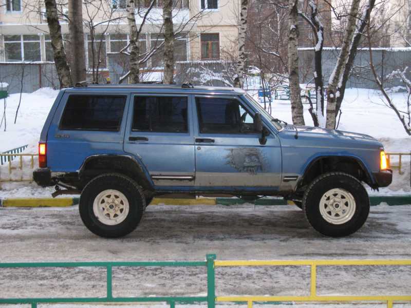

    Дааа, Чирок был хорошим, пока я не стал его поднимать и сажать на большие колёса и т.д. и т.п. Как не странно, в штатном варианте, но на мудовой резине он мнооого куда проезжал, но я об этом узнал уже потом. когда были обрезаны арки, переделана безвозвратно подвеска ......
    А тоётка то не "спринтер" - Carina II 2.0GLI, 1991 года. Катался на ней, всю в порядок привёл, но всё таки на ней мало куда поедешь, вот и купил Дискаря, а Тоётку ща продаю. На вырученные деньги буду Дискаря подготавливать.
    А к оффициалам я и не собираюсь, стрёмно, сам всё делаю, благо руки не крюки и глаза не боятся. 🎉

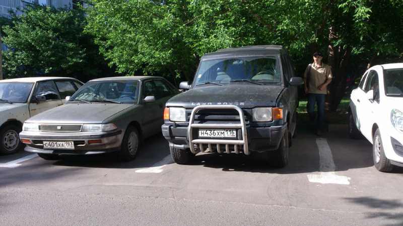

    Мой бывший
    Мой нынешний (пока такой, позже приведу его в нормальный внедорожный вид и состояние) D1, 1993 г, 300TDi. Правее так же моя Тоётка.
    А это я.
