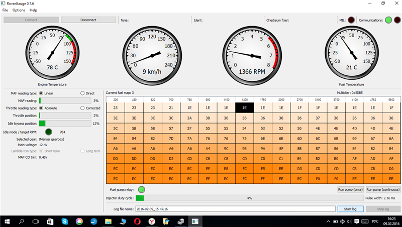

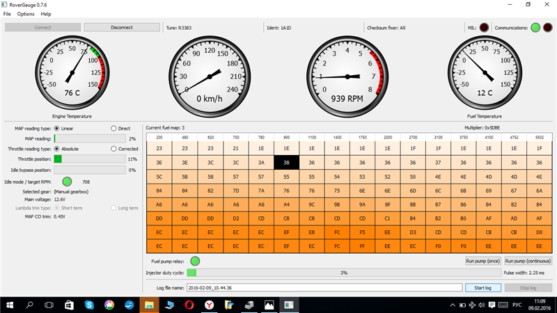

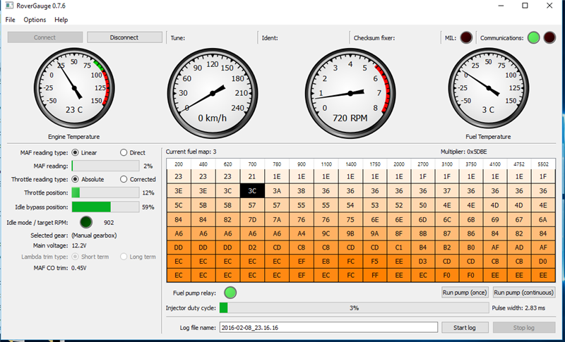

    Сейчас дорвался до шнурка, и что в итоге имею:
    Скриншот 1 - холодный, заглушенный мотор.

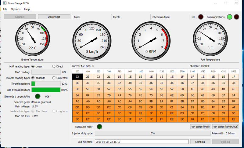

    Запустил двигатель:

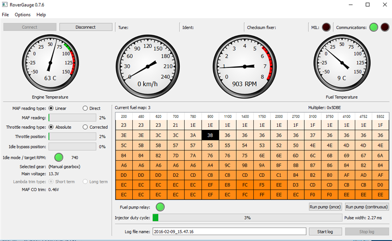

    Прогретая машина:
    Что первое тут смущает - это показания ДПДЗ. 12% абсолютное и 2% скорректированное.
    Второе - обороты ХХ 850.
    Третье - положение клапана хх - 31%

    Снял ДПДЗ, подпилил отверстия. Поставил обратно. результат:
    Холостые обороты фактически не изменились, в пределах 950 - 1100.
    Положение ДПДЗ 10% - 11%.
    Показание положения регулятора ХХ могу предположить, что ложное. Так как горит индикатор работы двигателя на ХХ. Думаю сделал скриншот в момент закрытия клапана.

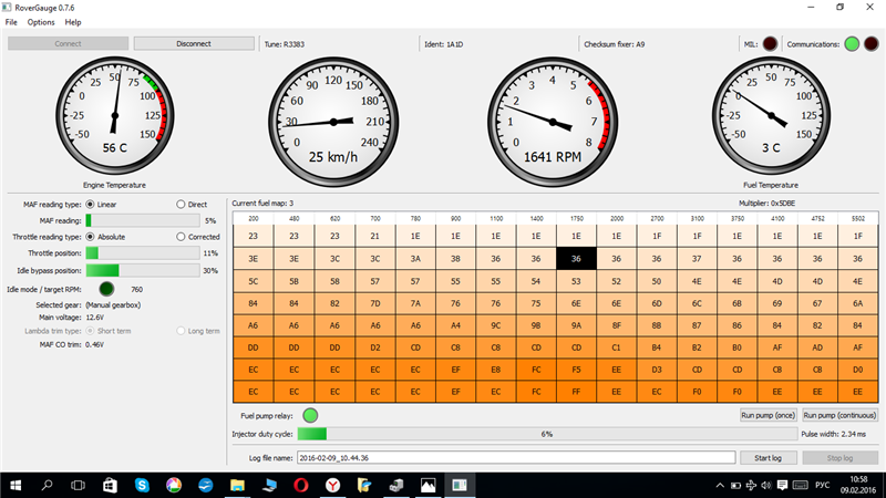

    Повёз жену и ребёнка в бассейн в 5ти минутах от дома. Обороты по прежнему периодически зависают на 1500.
    Скриншот:
    Что в этот момент происходит:
    Газ отпущен, обороты 1500+, положение ДПДЗ 11%, Положение регулятора ХХ 30%. Индикатор работы двигателя на ХХ не горит.

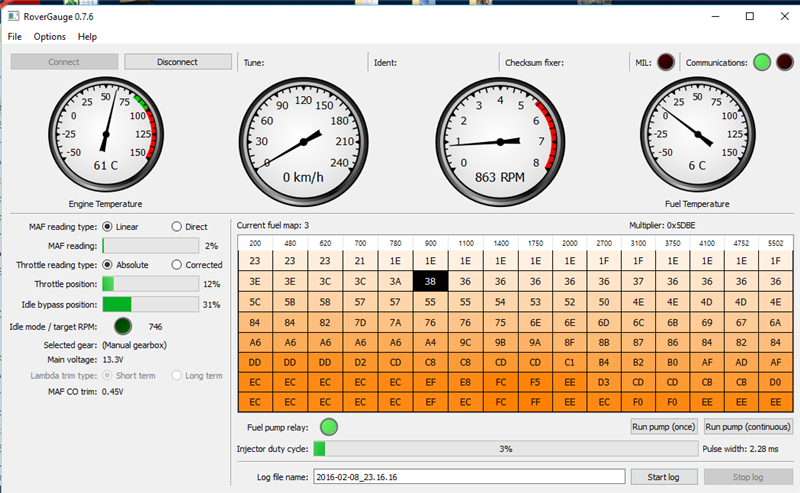

    Скриншот после нормализации ХХ:
    Что происходит теперь:
    Газ отпущен, обороты нормализовались до 1000, ДПДЗ 11%, регулятор ХХ 0%, индикатор ХХ горит.

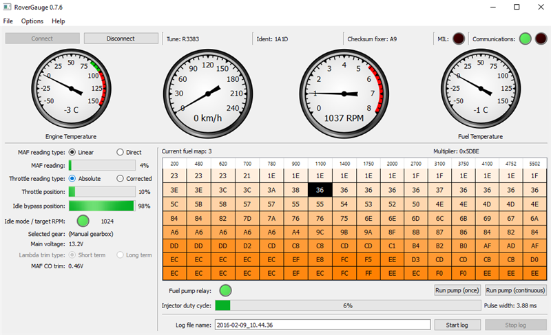

    На сколько я знаю, CUX14 за холостой ход принимает положение заслонки 10 и менее процентов. У меня 10 - 11. (По другим сведениям 7 и менее процентов) Пропили ещё отверстия. Установил, стало:
    Что видим:
    Значение ДПДЗ 2%, скорректированное - 0%. Клапан ХХ 0%, обороты 1000, индикатор работы в режиме ХХ - горит.
    Не считая что обороты двигателя завышены - остальное пришло в порядок.

    Скриншот:
    Что видим:
    Автомобиль катится накатом на небольшой скорости, педаль газа отпущена, показания ДПДЗ 2%, клапан ХХ 11%. обороты порядка 1500. Индикатор работы на ХХ не горит.
    После полной остановки, буквально через пару секунд показания клапана ХХ становятся 0%, обороты падают до привычных 1000. Включается индикатор работы двигателя в режиме ХХ.
    И так продолжалось в течении часа, пока проводил тест. Думаю некая закономерность выявлена.
