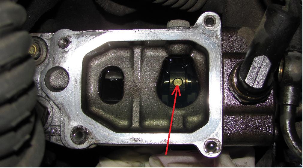

                То, что при включении зажигания флажок стоит посередине, это нормально. Предположу, т.к. у предыдущего хозяина машина не заводилась, то очень сильно прибавили подачу (голову насоса сдвинули в сторону лобового стекла). Конечно посмотреть бы при запуске флажок падает к нулю.

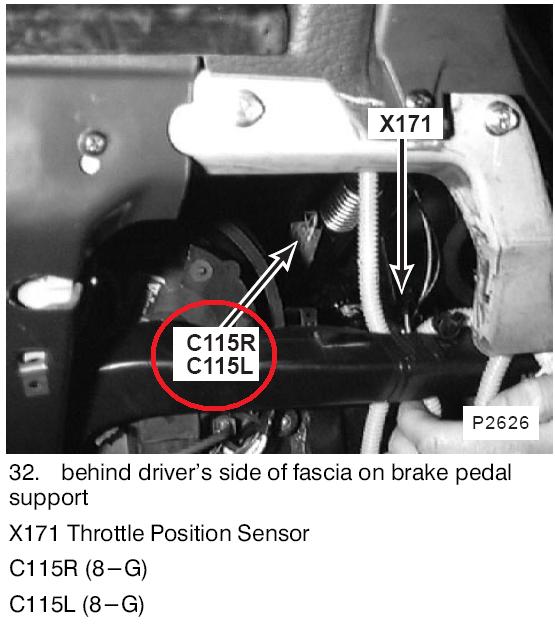

                      Провода датчика педальки с обратной стороны рулевой колонки? Белая фишка?

                            Разъём датчика педали.
                            Обороты регулируются только электронно.

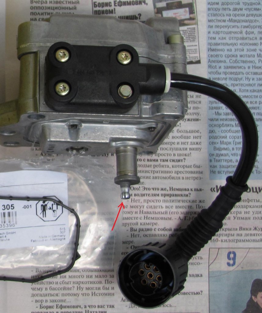

                            В регулировке ТНВД есть такое понятие, как подача топлива на холостых. Регулируется этот параметр сдвиганием головы (централизации) ТНВД на ДОЛИ миллиметра. Для сдвигания головы её естественно нужно чуть чуть отпустить.
                            Если голову сдвинуть до упора к лобовому стеклу, подача будет большая и не регулируемая мозгами ДВС, будет не контролируемый рост оборотов.
                            Ещё, как вариант, предыдущие "специалисты" снимали голову с ТНВД и при последующей установке не попали эксцентриком в дозирующую втулку.
                            Нужно выяснить есть ли подача при нулевом положении флажка в голове ТНВД. Надо чтобы кто-то в момент запуска рукой вернул флажок в нулевое положение. Хотя наверное можно просто отключить круглый разъём ТНВД.

                                  Если и со снятым разъёмом будет запускаться, то нужно сначала немного отпустить болты крепления головы тнвд и молоточком через деревяшку подстучать голову в сторону радиатора. Попробовать завести и посмотреть, что из этого получится, если даже при значительно сдвигании головы в сторону радиатора двигатель будет запускаться со снятым разъёмом, а обороты будут лезть вверх, то однозначно придётся снимать голову.
                                  У головы ТНВД (централизации) есть эксцентрик, который должен попасть в отверстие (лунку) в дозирующей шайбе. Это и нужно будет проверить. НО, при не попавшем эксцентрике, часто его отламывает или гнёт сам вал.

                                    Понял а когда кышку головы снимаешь, там ничего не накрутить? я не думаю что они на столько глубоко туда залезли, а по фото я так понимаю твои слова ослабляю голову и ее надо сдвинуть к радиатору? а если они сдвинули к лобовому до конца то может быть что обороты бешанные?

                                      @BAKSIK said:
                                      Понял а когда кышку головы снимаешь, там ничего не накрутить? ...
                                      Да нет, без снятия головы там ничего не накрутишь. Ползунок вряд-ли без снятия головы получится открутить и повернуть на валу.
                                      @BAKSIK said:
                                      ... а по фото я так понимаю твои слова ослабляю голову и ее надо сдвинуть к радиатору а если они сдвинули к лобовому до конца то может быть что обороты бешанные?
                                      То-что из-за сдвига к лобовому обороты будут повышенные, это точно, а на сколько я не знаю.
