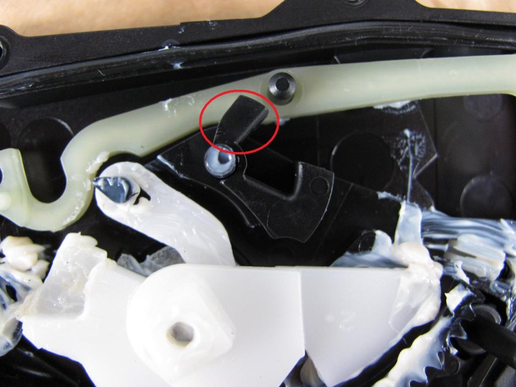

          Думаю, что микрики тут не при чём. Процентов 90, что сломан механизм замка и из-за этого ключом замок НЕдозакрывается и микрики не нажимаются.

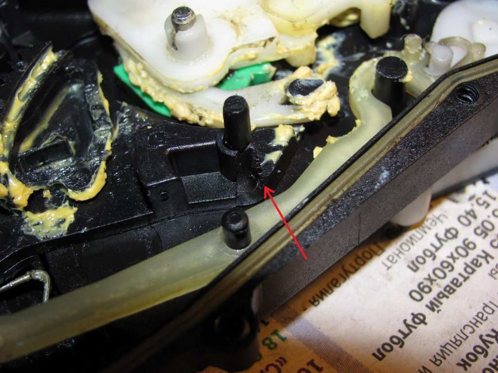

            Нашёл в закромах ещё одну фотку.
            Вот этот "хвостик" отломан на предыдущей фотке.
