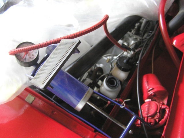

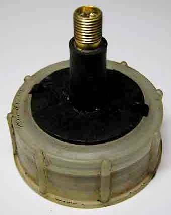

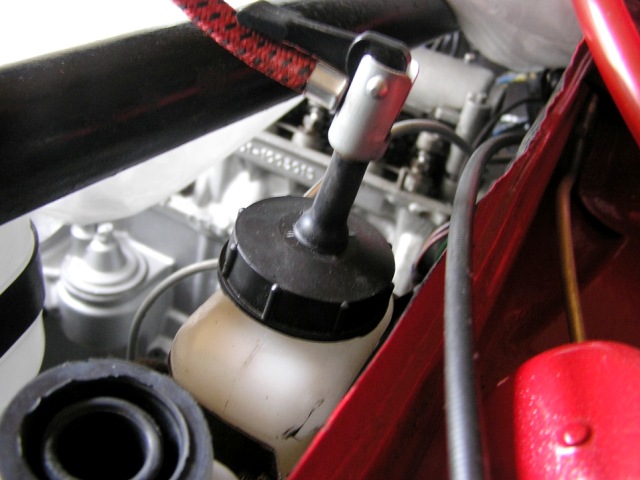

      Ну и вдогонку - "порылся" в интернете, оказывается этот метод прокачки гидравлических систем давно известен.
      Вот несколько фото, поясняющие методу:
      От себя добавлю - с нагнетаемым давлением стоит быть по-аккуратней, я использовал стационарный воздушный компрессор, так даже просто прижатый к отверстию резиновый шланг, весьма ощутимо раздувает бачок.
