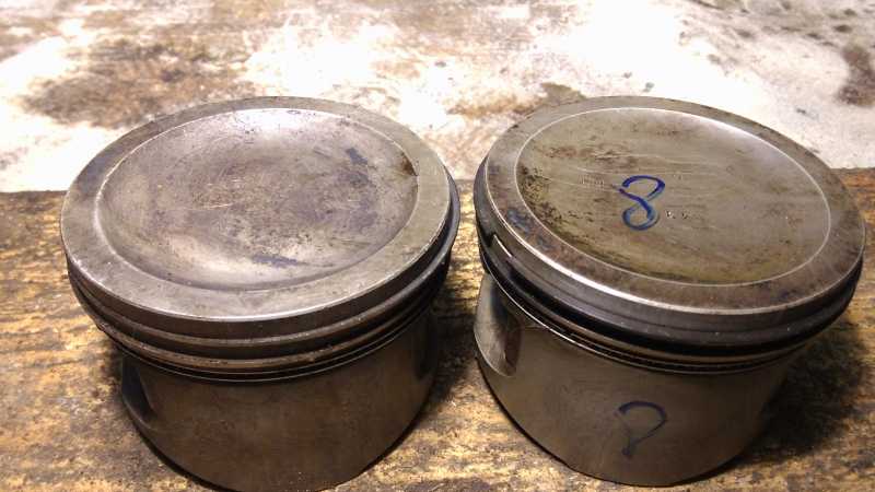

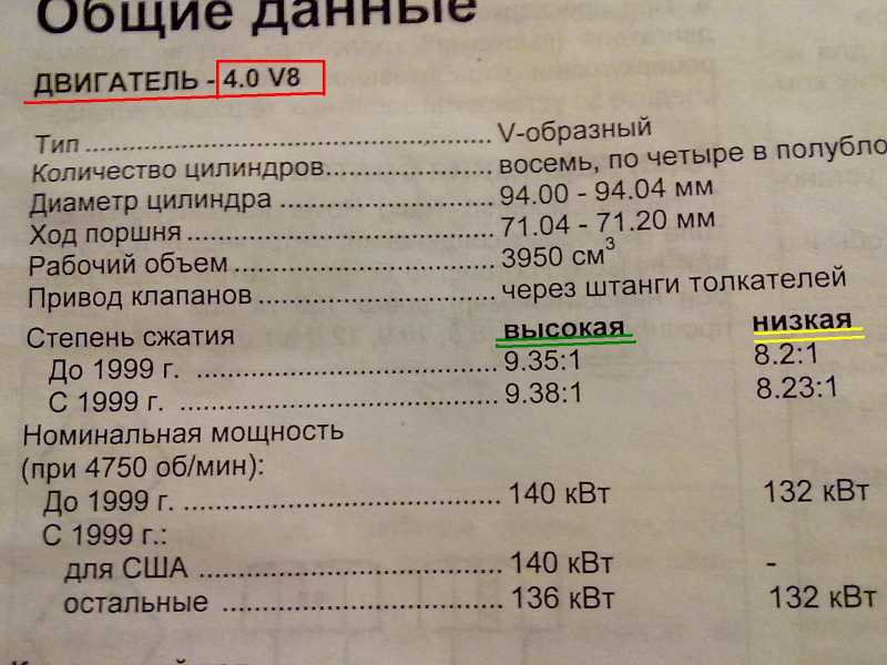

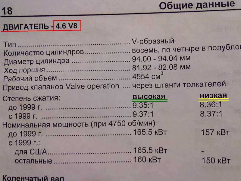

    8.35? Да это степень под турбину!? И 72 бензин. Видел 4л двигателя с степенью 9.7. Может на фото 9.35 и 9.7?
    Кстати, в экзисте если смотреть описание поршня 4.6л: углубление 5.83 и степень 9.35( там ошибочно написано 35.9)
    А за 4л поршень нет информации..

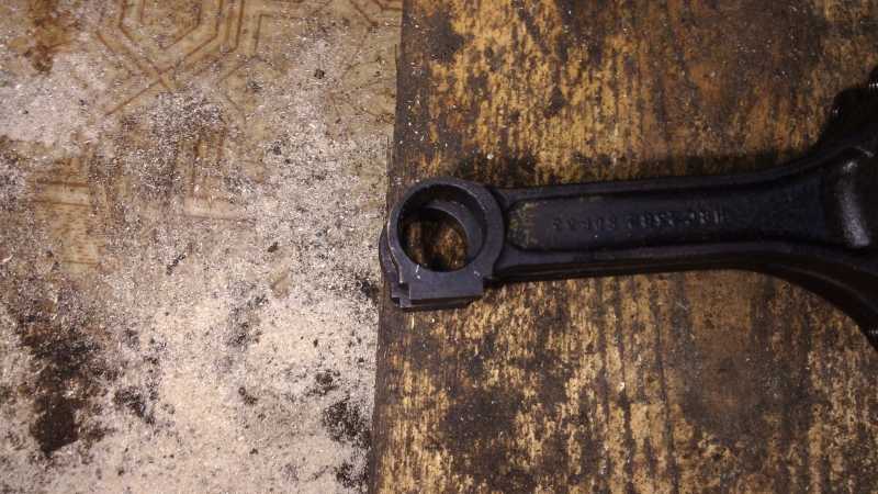

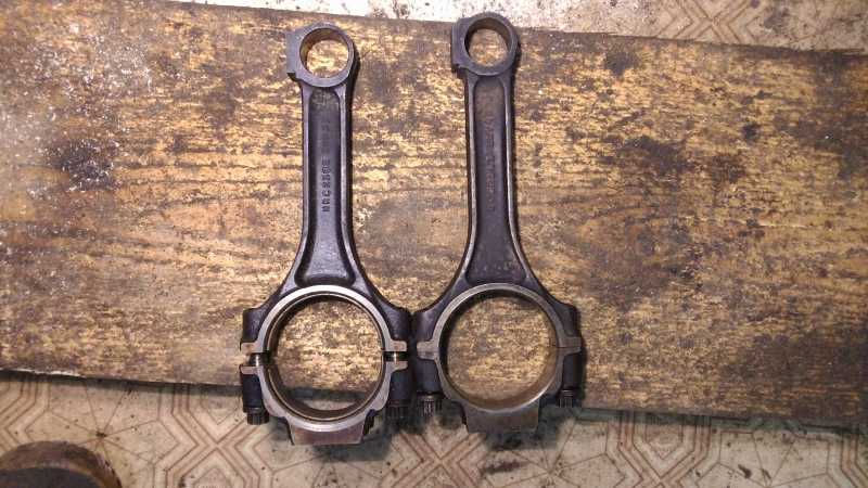

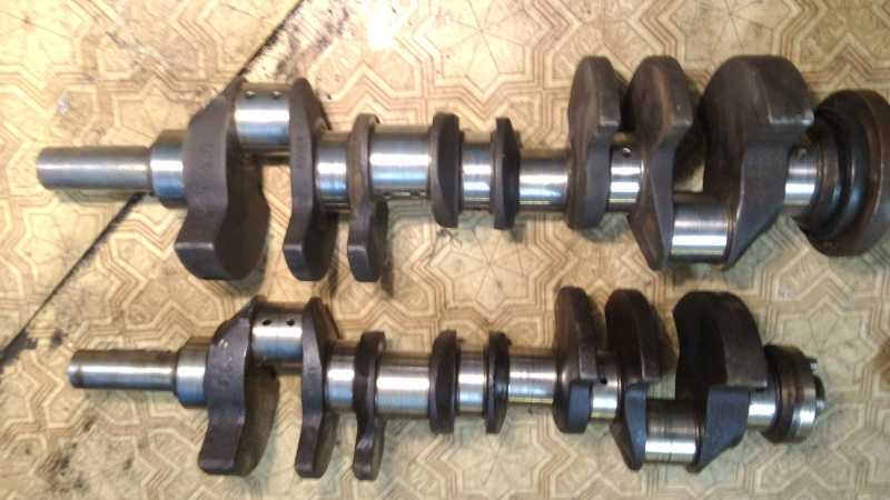

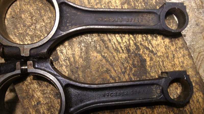

          Мозги остались 4.6, проводка тоже. У меня лежал 4л блок, делаю из него 4.6.
          Колено, шатуны 4.6 уже есть, поршня буду ставить 4л. Не глубокие. Распредвал в раздумьях, родной 4.6 или на горбатый собирать деньги.. так что вроде всё есть...
            Блоки одинаковые, колено, шатуны и поршни разные. И конечно продувка разная из за рабочих оборотов мотора. Тобишь распреды, цепь и звезды одинаковые.
              Учим матчасть...

                Спасибо за информацию, действительно, надо посмотреть литературу. Но степень 8,3 , это перебор.. знал бы- турбину примотал!

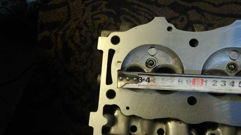

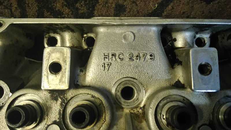

                  P.S. У меня вопрос: Вы можете сравнить головки с данных моторов на предмет различия камер сгорания? Если есть отличия (хотя, скорее всего, их нет 🙂 ) опишите пожалуйста!

                    На Пегасе может быть и нет отличий, а вот если посмотреть головки Классика, то там встречались как клиновидные, так и сферические.

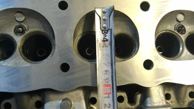

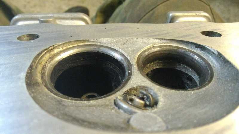

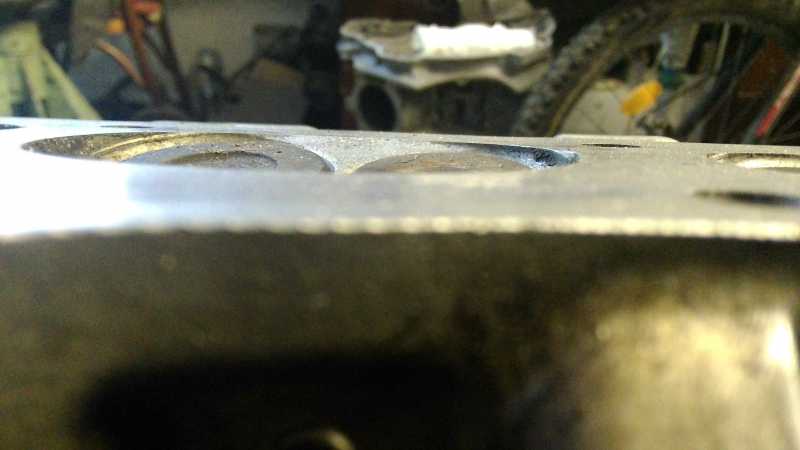

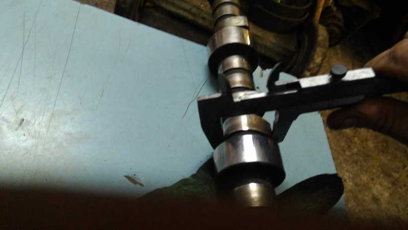

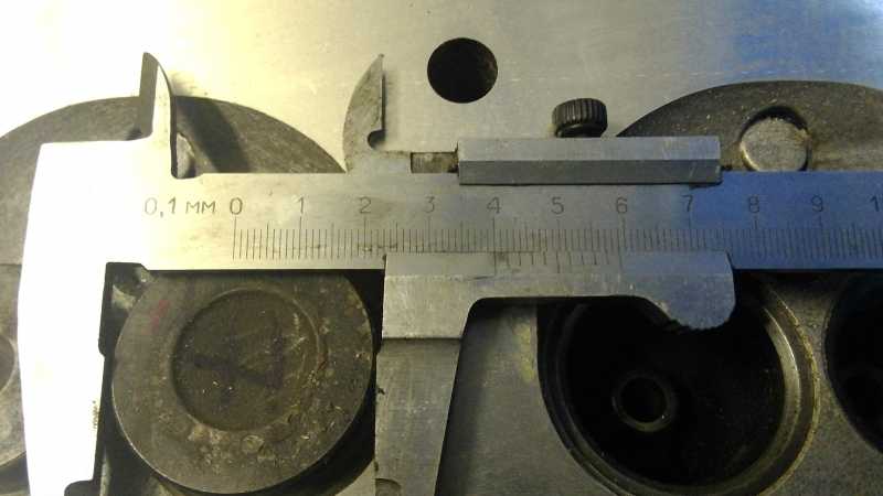

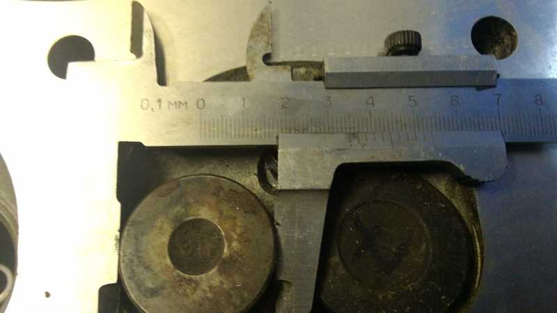

                      Это головка с <u>4л</u>.
                      Здесь 85мм(+-1мм)
                      Здесь 70мм(+-1мм)
                      Больше не знаю, что интересного замерить..
