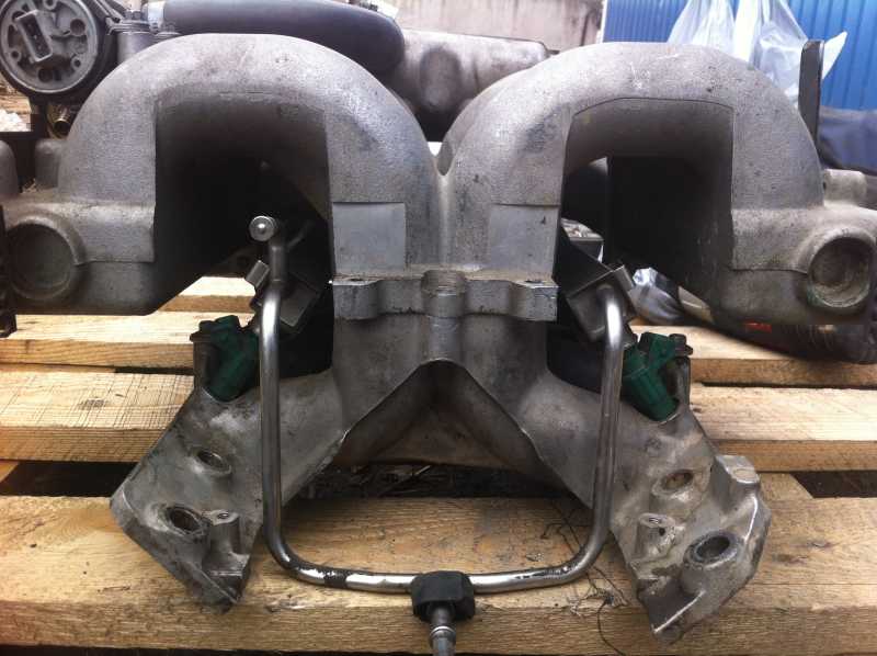

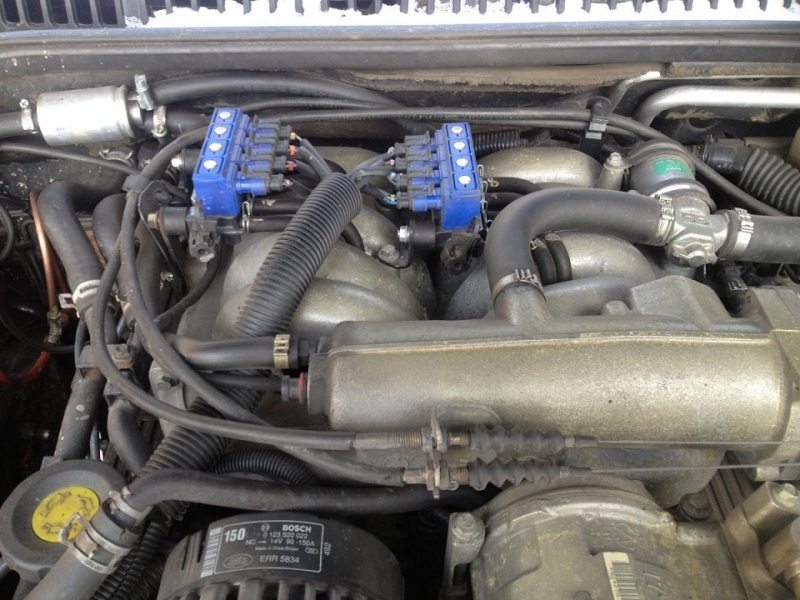

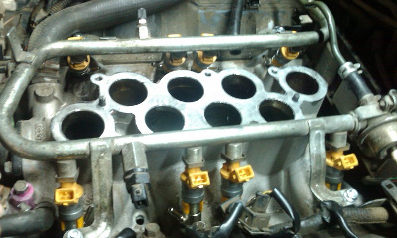

    А ВОТ ТАК МЕНЕ КАЖЕТСЯ БУДЕТ ПОЛУЧШЕ
    Ни чего не понял.

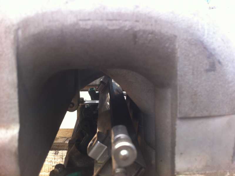

    Газовые форсунки под верхнюю часть BOSH-евского впускного коллектора влезли? 😮
      #74
      @Сергей 77 said:
      Ни чего не понял.

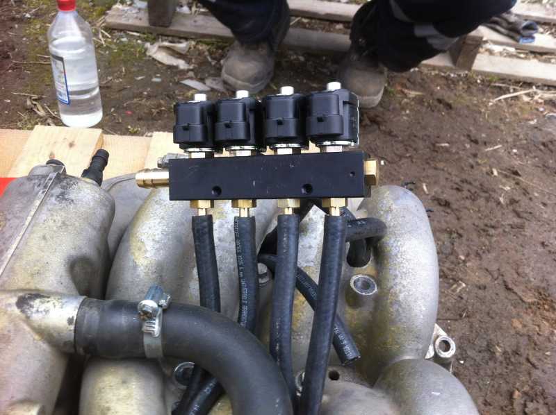

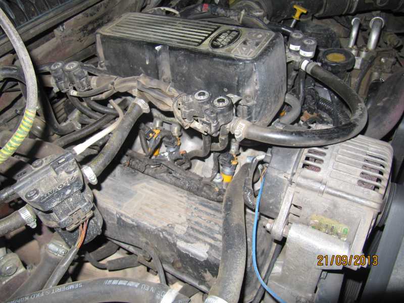

      А что тут удивительного? Туда можно запаску спрятать))) Но такое исполнение лично не для меня..обслужить форсунки или проверить каждую..да даже шланги заменить..само собой становится трудоёмкой задачей...На сколько я помню,у Колючего(могу ошибаться) было одно из самых оптимальных исполнений для БОШа..
        #75
        Согласен со Славой. Редко, но к форсункам приходится лезть. Потому лучше ставить их сверху.
          #76
          Мне импонирует размещение под "трубами" коллектора, так как не болтается ни чего лишнего на двигателе, но в тоже время "отпугивает" даже не возможность обслуживания и настройки (пока с этим не сталкивался), а "тепловой режим" в котором будут работать форсунки, полагаю, температура не лучшим образом скажется на сроке их службы.

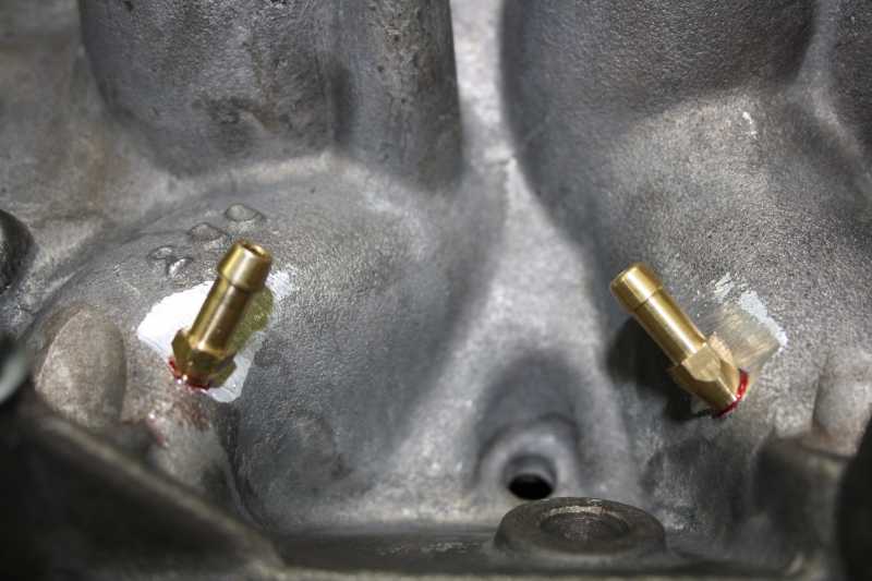

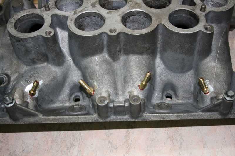

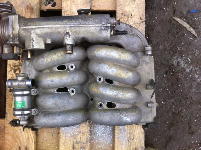

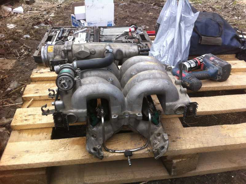

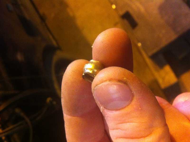

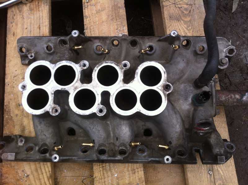

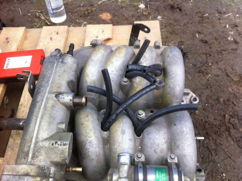

              при разметке отверстий под штуцера в коллектор необходимо продумать, что бы они не мешали откручивать крепежные болты коллектора. я с 2-мя промахнулся. теперь для того что бы открутить коллектор необходимо вывернуть штуцер. резьбы там и так не много, лишний раз бы не откручивал. один штуцер сломал при попытке подлезть к болту, очень легко сломался. обошел все лавки на фучика - таких штуцеров не видывали. пришлось ехать к мастерам гбо, они бесплатно штуцеров насыпали. знал бы, заказал бы призаказе гбо еще штуцеров, а так пол дня прокатался. еще не плохо купить в запас парочку конусных муфт для трубки, муфту не снять после установки. мне вот приперло немного подогнуть трубку после крепления к редуктору, сломал трубку, отпилил, а муфты нету больше. пришлось ехать покупать.

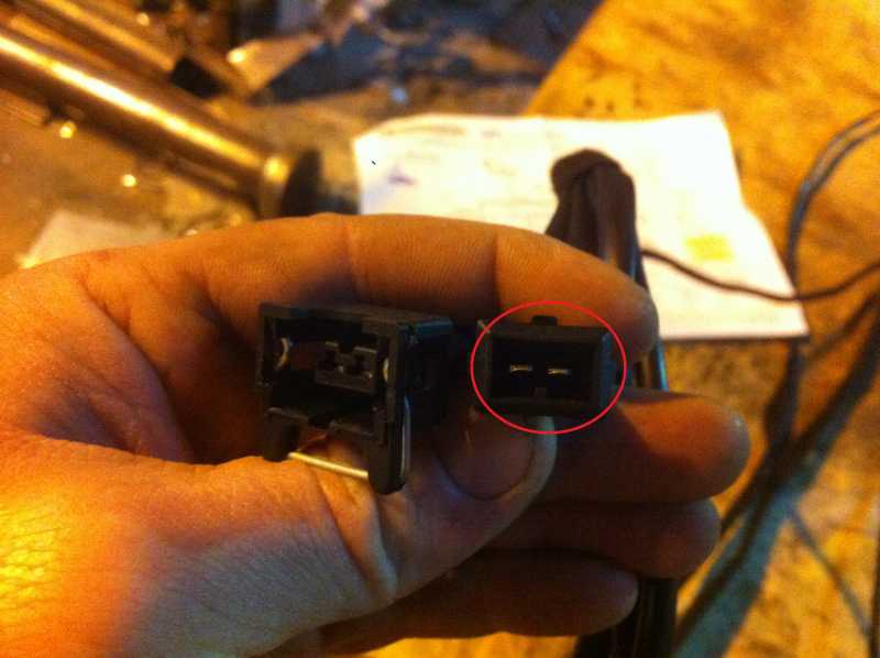

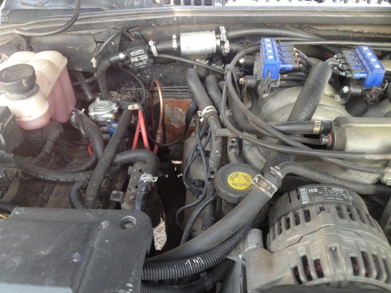

                #79

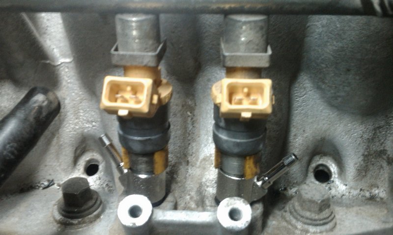

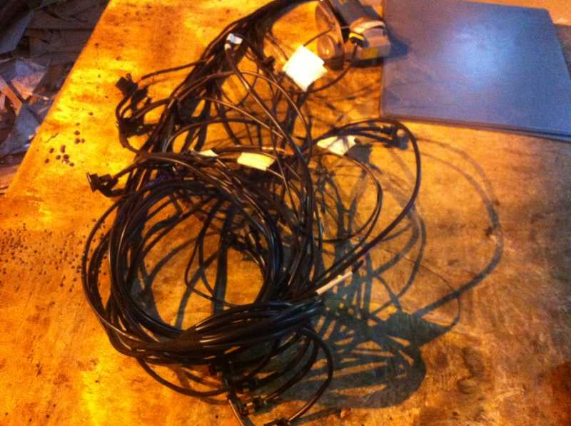

                закончу отчет.

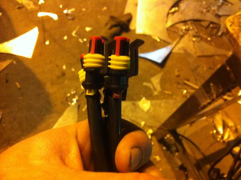

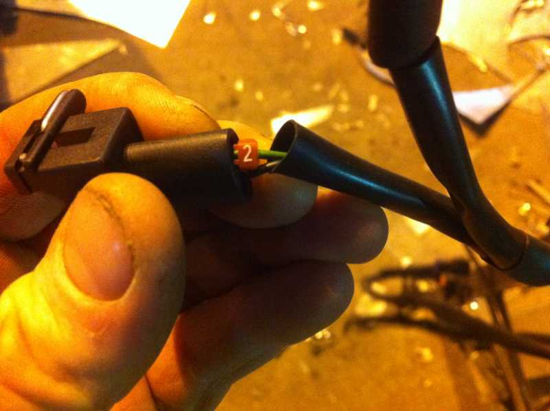

                подключение проводки - дело не хитрое как оказалось. проводку резать не надо есть готовые разъемы под наши форсунки и штекера для коннекторов бензо форсунок.
                Важно! необходимо поменять местами контакты в штекерах, которые подключаются к разъемам, которые были подключены к бензо форсункам.
                иначе гбо мозги не увидят сигнал бензиновых форсунок. при автокалибровке будет вылезать ошибка нет впрыска бензина (или нет сигнала впрыска). калибровка пройдет, будет переключаться на газ но ехать будет на бензине. у меня так же после перезапуска двигателя вылезала ошибка нет впрыска бензина. кое как нашел в инете решение. Штекер где менять местами контакты объвел в кружок.
                Езжу на газу. разницы нет по тяге.

                  @6pakoHbep said:
                  Важно! необходимо поменять местами контакты в штекерах, которые подключаются к разъемам, которые были подключены к бензо <a href="https://jlrforum.ru/forum/barakholka-prodazha-zapchastej">форсункам</a>.
                  Я об этом тоже писал. Тоже наступил на теже грабли что и ты : 😂 Так обрадовался, что не нужно резать проводку форсунок и в итоге, на те...
                  Я ставил газ на несколько своих машин, и на первой (на Ровере) подошла газовая проводка как родная. В итоге оказалось что всёравно пришлось проводку дербанить.

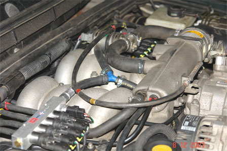

                      #82

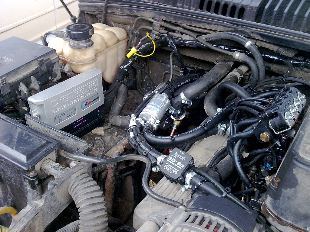

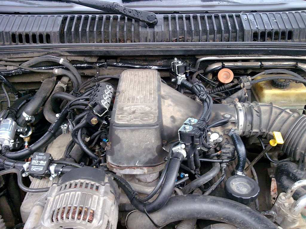

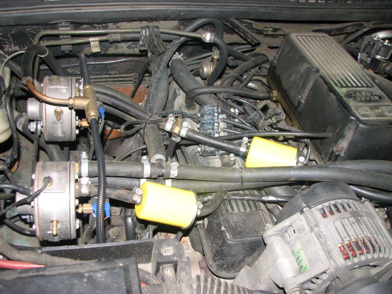

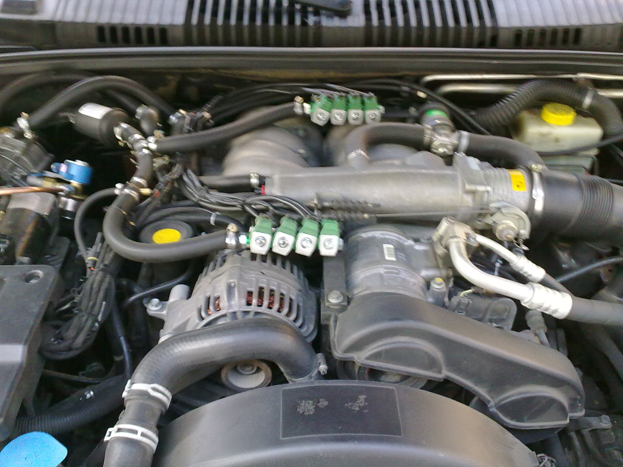

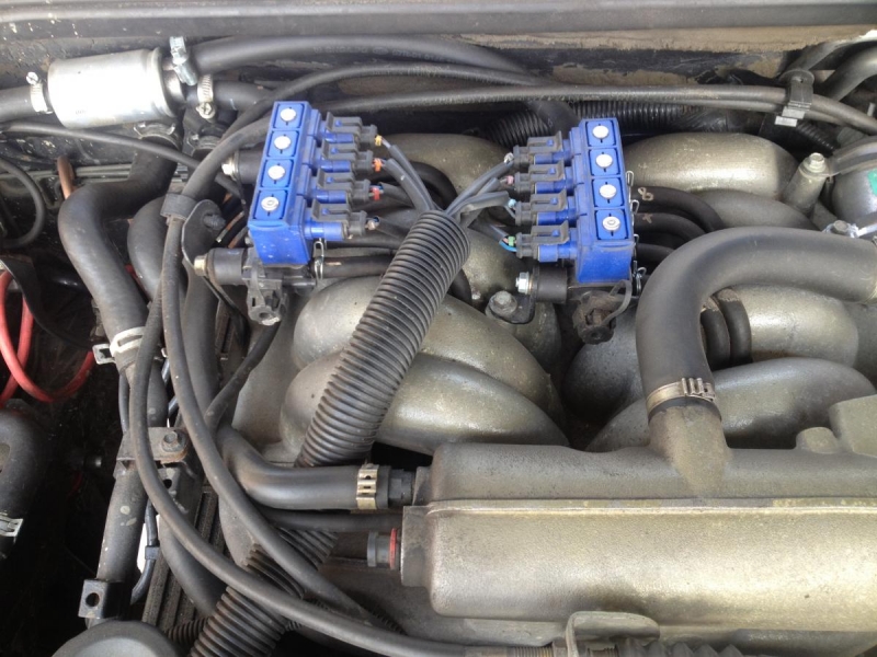

                      Немного по теме.
                      На Англоязычном форуме, пример установки на системе Бош.
                        #83
                        @arustel said:
                        Немного по теме.
                        На мой взгляд, далековато от клапанов.

                          @Сергей 77 said:
                          @arustel said:
                          Немного по теме.
                          На Англоязычном <a href="https://jlrforum.ru/forum/index">форуме</a>, пример установки на системе Бош.

                            #85
                            Зато как удобно!!!!!

                              #86
                              Сергей 77 пишет.
                              Газ это не бензин он заполняет всё пространство.
                              До клапанов дойдёт.
                              Газовый баллон на даче на улице держите, газ плита работает.
                                #87
                                До клапанов дойдёт. ...
                                Вот именно это я и имел в виду - "газ заполняет всё пространство", ранее на ГБО первых поколений для того, чтобы не разорвало "кастрюлю" ставили клапана-хлопушки.
                                  #88
                                  Иногда в угоду удобству обслуживанию и облегчению установке ГБО мастера немного халтурят. Но не всегда это им оборачивается боком. Например, если на машине впрыск фазированный (на Пегасе например) тогда такой подвод газа много плохого не сделает, так как газ через форсунку будет подаватся только перед фазой всасывания и фактически газа в колекторе не будет, но всёравно, чисто теоретически такой подвод газа повысит риск обратного хлопка. Второе, негативное, в таком подводе я виже то, что, чем подвод газа ближе к впуску, тем дозирование топлива точнее. Подумаите сами, газомозг копирует работу бензомозга, бензофорсунка стоит перед самим впускным клапаном. Когда бензофорсунка получается сигнал открытся - этот сигнал подаётся на газофорсунку. Газоворсунка должна успеть подать газ во время такта всасывания, но от газофорсунки идёт длиннющий шланг подачи газа + газ ещё должен преодолеть путь по впускному колектору до впускного клапана. Вобщем, чем шлаги короче и чем мы ближе врезались к впускному клапану - тем лучше должен рабоать мотор.

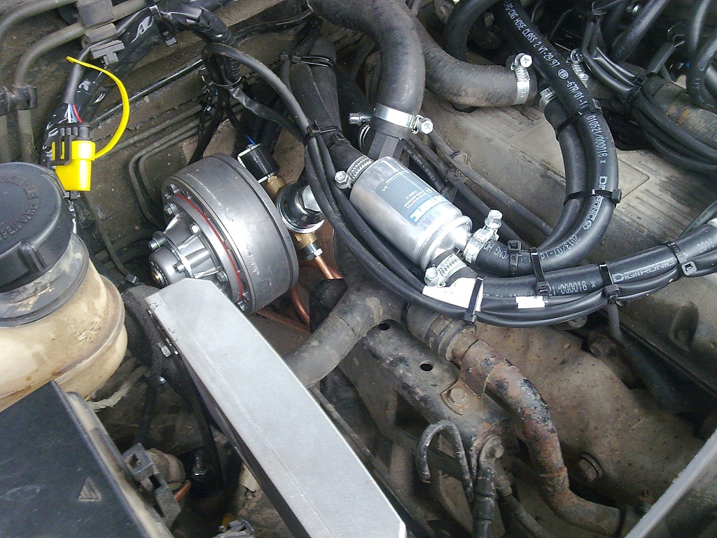

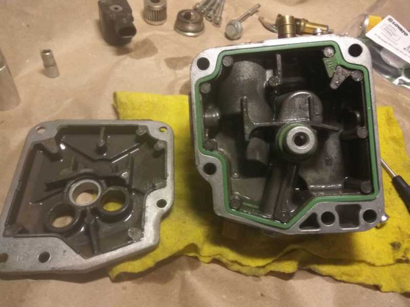

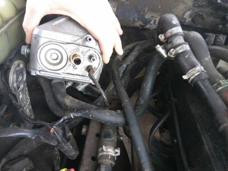

                                          Вот что я заказывал.
                                          Все норм, кроме редуктора. Редкостное говно. Патрубки текут, запарился герметезировать, датчик температуры отвалился, замкнул на постоянку, включаю газ руками, может так и лучше, но неприятно.
